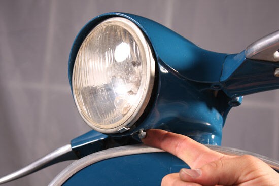

    Wie kann ich den Scheinwerfer bei einer 50N ausbauen? Blende abschrauben - okay, aber unterhalb des Scheinwerfers ist noch eine Befestigung. Ich hab' keine Ahnung, ob das eine Schraube ist.

    Rundlicht oder Special ?

    Das dürfte eine Schraube sein. Mit der wird der Reflektor gehalten.

    Rundlicht

    Die Schraube aufdrehen und nach vorne schieben!
