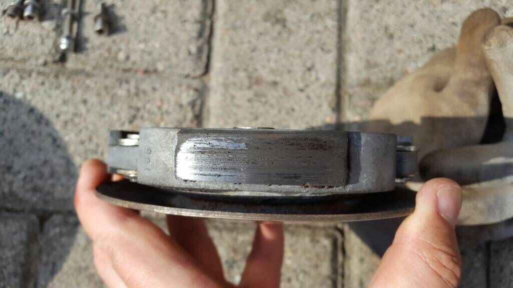

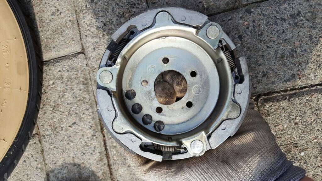

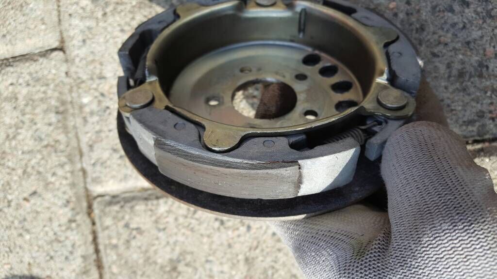

    • September 24, 2016 at 14:50
    • #22

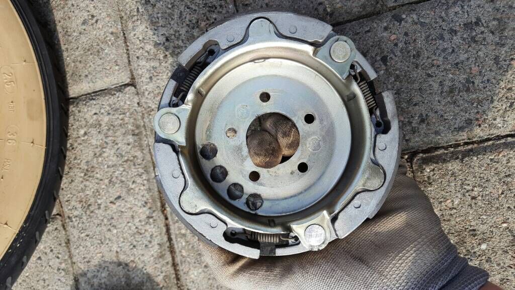

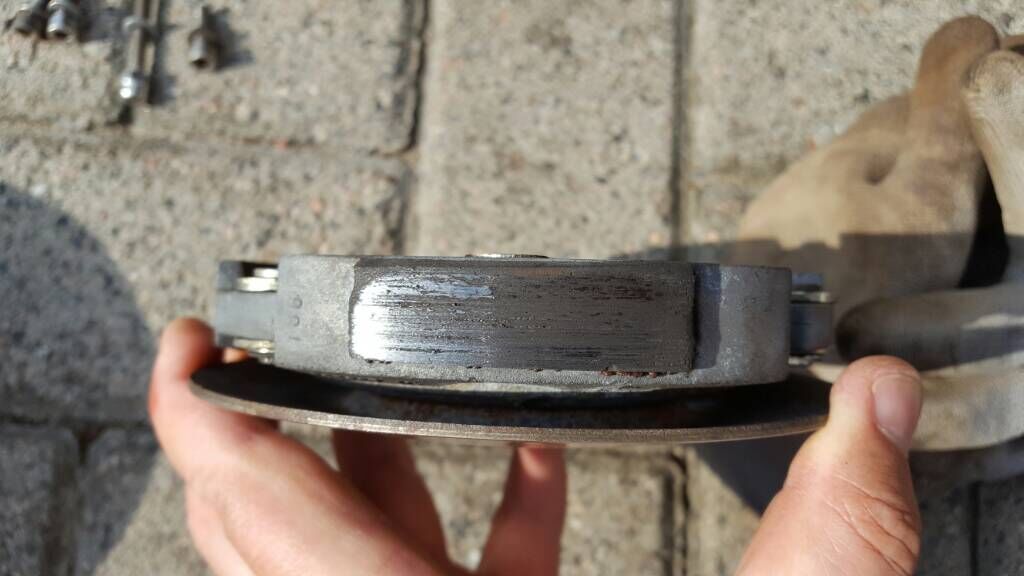

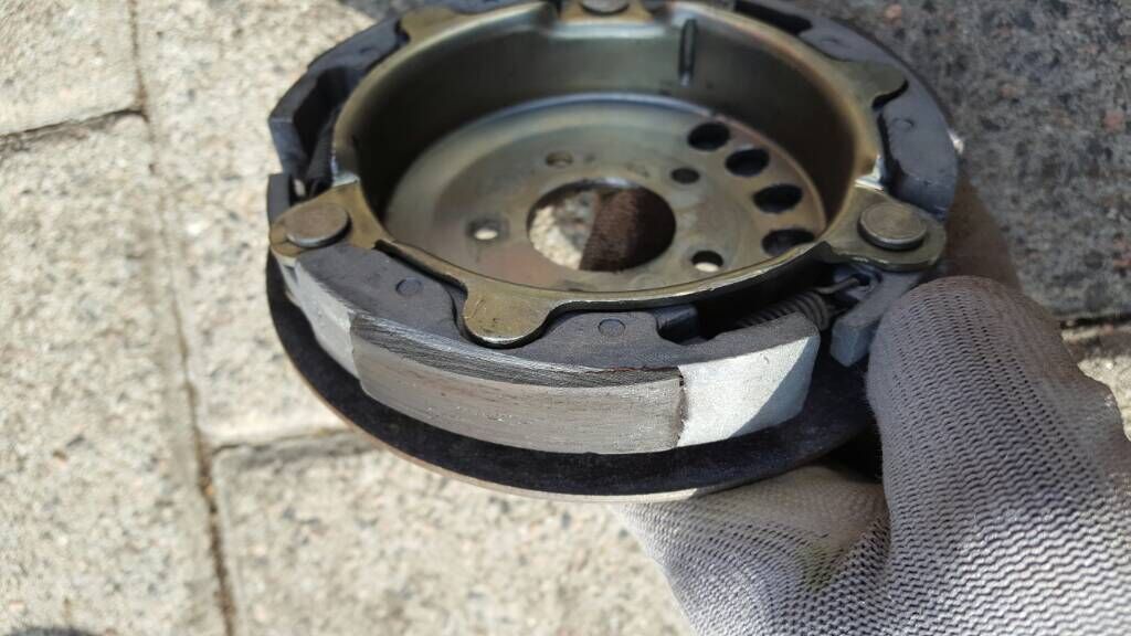

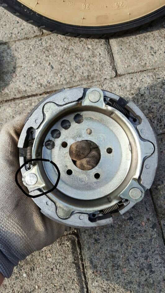

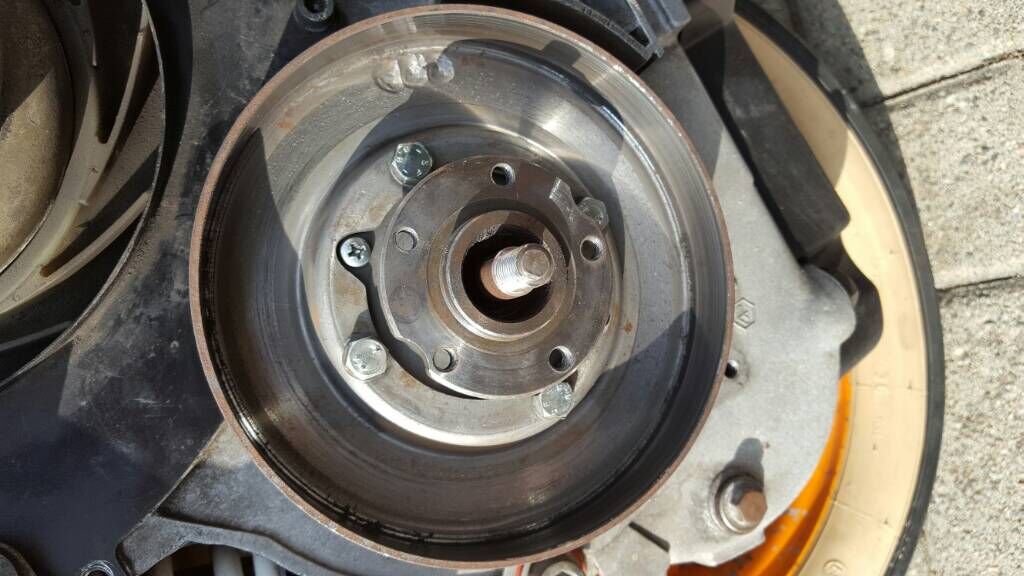

    So hier die Bilder...

    Die Belagstärke passt. Aber der Zustand der Beläge ist nicht gerade ideal. Mach mal den Versuch und geh mit einem groben Sandpapier (100er) über die Beläge.
    Wichtig: Ist der Halbmondkeil an der richtigen Stelle. Wenn der abgeschert ist und die untere Riemenscheibe beim abbremsen des Motors rund läuft, kann es zu den von Dir beschriebenen Effekten kommen.

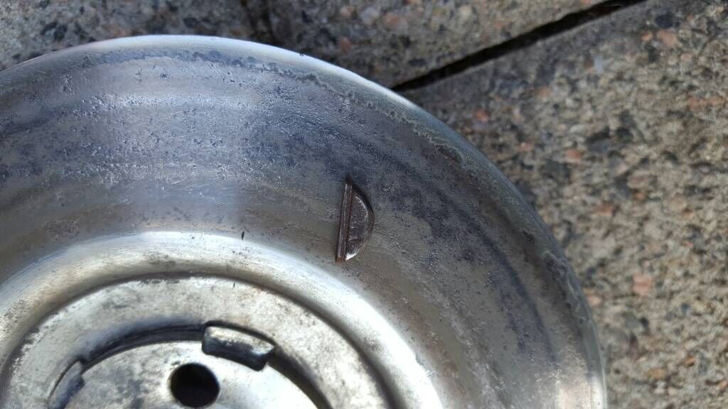

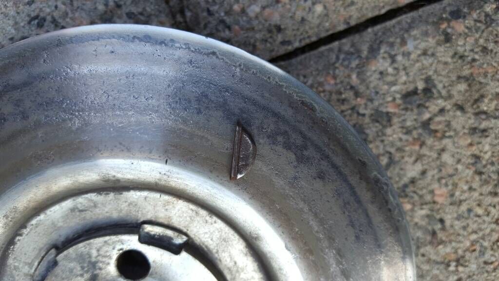

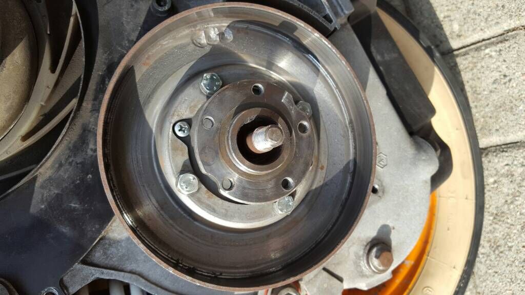

    Hier noch ein Bild vom Keil.

    Hast du auf den Bildern gesehen, dass das Metall am Belag mit abgeschliffen ist? Das ist doch nicht normal oder?

    Nö, das ist eher nicht normal. Kann es sein, dass die Kupplung verkantet hat, weil sie nicht richtig verschraubt war?
    Der Halbmondkeil schaut normal aus. Was ist mit der Nut auf der Antriebswelle und der Nut in der Riemenscheibe? Sind die beide in Ordnung?

    Die beiden Nut(e)(en) sind ok.
    Ich denke mal, das die Kupplung beim langsamer werden am Gehäuse schleift. Das wird das komische abbremsen sein. Aber warum schleift sie? Fehlt da irgendein Abstandsring oder so? Beschleunigen tut sie astrein.

    Selbst wenn er hinten hoch steht, müsste beim Aufsetzen der Riemenscheibe der Keil in die richtige Position rücken. Wichtig ist nur, dass die Nut in der Antriebswelle und die in der Riemenscheibe voll intakt ist. Wenn eine der beiden defekt ist, dann dreht die Riemenscheibe irgendwann mit und es kommt zu den ruckartigen Abbremsungen.

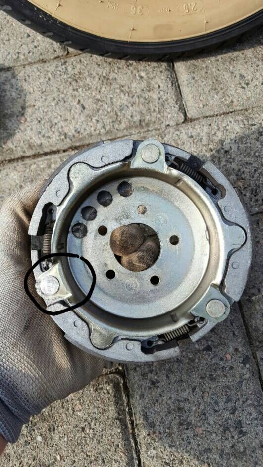

    So, hab noch mal alles zerlegt und geschaut. Habe jetzt an einem Splint der den Bremsbelag hält Schleifspuren entdeckt. Er stand auch weiter raus. Siehe Bild. Ausserdem fehlte auf der Rückseite ein Sicherungsring. Den habe ich angebracht.
    Nen neuen Riemen habe ich der Vespa auch noch gegönnt.
    Ich würde sagen, das abbremsen ist fast weg. Nur noch minimal zu spüren.

    Du meintest bei dem Splintthema aber sicherlich nicht den Bremsbelag, sondern den Kupplungsbelag bzw. die ganze Kupplungsbacke?
    Schön, dass die Kiste wieder rennt.

    :o ja natürlich meine ich die Kupplung
