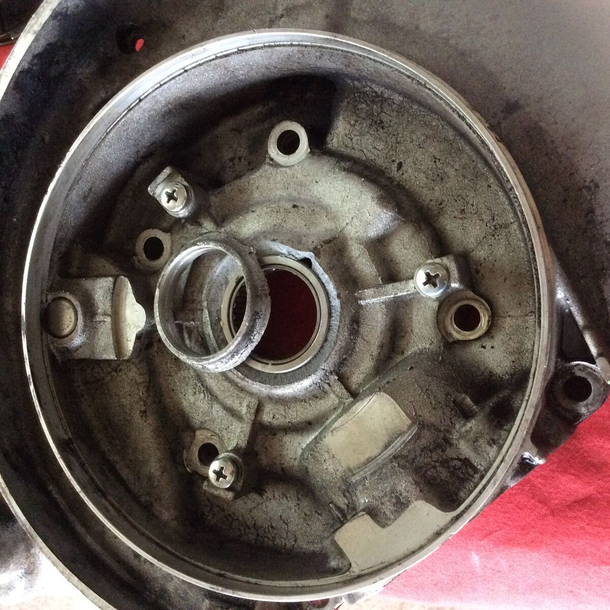

    So ein verdammter schei.... , jetzt ist mir bei der Montage des Nadellagers für die Kurbelwelle die Motorgehäusehälfte zerbrochen. :cursing:

    • October 7, 2016 at 17:35
    Aha .... wie hast Du das denn geschafft ? Zu viel Duck an falscher Stelle ????

    • October 7, 2016 at 18:46
    Ja, Volker genau.
    Macht das Sinn, eine Gehäusehälfte auszutauschen?

    • October 8, 2016 at 06:43
    Lieber nicht. Immer nummerngleiche Gehäusehälften verwenden, damit alles möglicht dicht ist und alles gut zusammen passt.
    Warum denn die Idee?

    • October 8, 2016 at 16:08
    Weil halt eine Gehäusehälfte bei der Nadellager Montage gebrochen ist. =O
    Hier noch mal ein Foto...
    Reparieren kann man das nicht, oder ?

    • October 9, 2016 at 11:27
    Lohnt nicht bei den Preisen von PX80 Gehäusen.
    Du hast den Anschlag nicht gespürt und einfach weiter drauf gekloppt.

    • October 9, 2016 at 11:53
    Ich habe das Nadelleger im Eisfach tiefgefroren, die Gehäusehälfte mit einem Heissluftfön schön auf Temperatur gebracht, bei allen anderen Lagern hat das super funktioniert. Bei den Kugellagern ging die Montage ohne Gewalt.
    Wie schon anderen Schraubern hier im Forum beschrieben.
    Außer bei den beiden Nadellagern, bei dem von der Antriebswelle habe ich es auch noch gut hin bekommen, musste aber schon etwas nachhelfen.
    Zum Schluss kam halt das besagte Nadellager, da war nix zu machen.
    Also bin ich zu einer KFZ Werkstatt, die haben eine Hydraulikpresse ( an der ich selber arbeiten darf ).
    Mit Hilfe der Presse hat es soweit auch gut funktioniert, es fehlte halt nur ein kleiner Millimeter. Dafür habe ich dann den kleinen Kunststoffhammer genommen und ...BÄM, dass wars. (Ich habe nicht doll gehauen) :whistling:
    Lohnt nicht bei den Preisen sagst du ??
    Bei 600€ und 700€ find ich schon!
    Oder weißt du was günstigeres :?:

    • October 9, 2016 at 13:12
    Nimm ein gebrauchtes.
    Die bekommt man doch schon für nen Fuffi.

    • October 9, 2016 at 13:22
    Ein Fuffi hört sich schon viel besser an. Habe schon gesehen das da mein Weihnachtsgeld flöten geht.
    Dann werde ich mal gucken was es so gibt.
