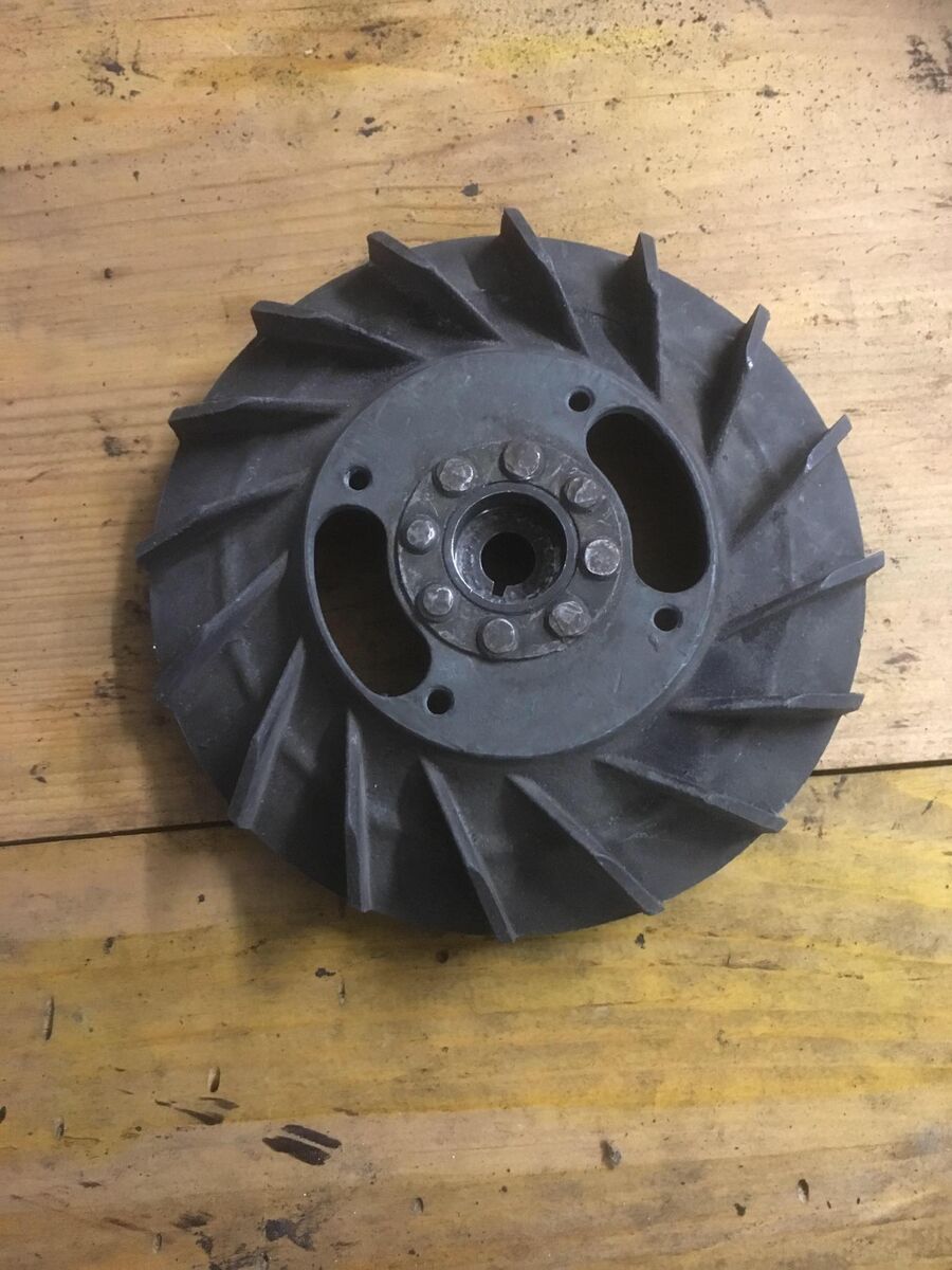

    Ja, wenn du eine 19er Welle und ein 20er Polrad hast. Eigentlich sollte das Polrad schon ohne Mutter fest auf dem Konus sein. Die Mutter dient dann dazu es so fest draufzupressen das es sich auch bei laufendem Motor nicht löst.

    Ich kann es draufstecken aber auch mit der hand wieder abziehen. Es kann aber sein, dass mir statt der bestellten 19mm welle eine 20mm geliefert wurde. Da habe ich nicht drauf geachtet ob es die richtige ist.

    Was hat den die Mutter für eine Schlüsselweite? Kleiner Konus 17, Großer 19.
    Sorry, damit kannst du natürlich nur den Wellenkonus bestimmen. Aber wenn ich mein Polrad fest draufdrücke dann ist es erstmal fest und kann zwar von Hand, aber nur mit deutlicher Kraft, wieder runtergezogen werden. Und wenn die Mutter, selbst nur schwach, angezogen war dann ist das Polrad zu fest um es einfach so abzuziehen.

    Die schlüsselweite habe ich jetzt leider nicht im Kopf. Muss ich das nächste mal wenn ich in der Werkstatt bin nachsehen. Melde mich dan wieder. Danke schonmal

    Das Foto lässt sich nicht öffnen ...

    Gesendet von iPhone mit Tapatalk

    Sieht nach kleinem Konus aus.
