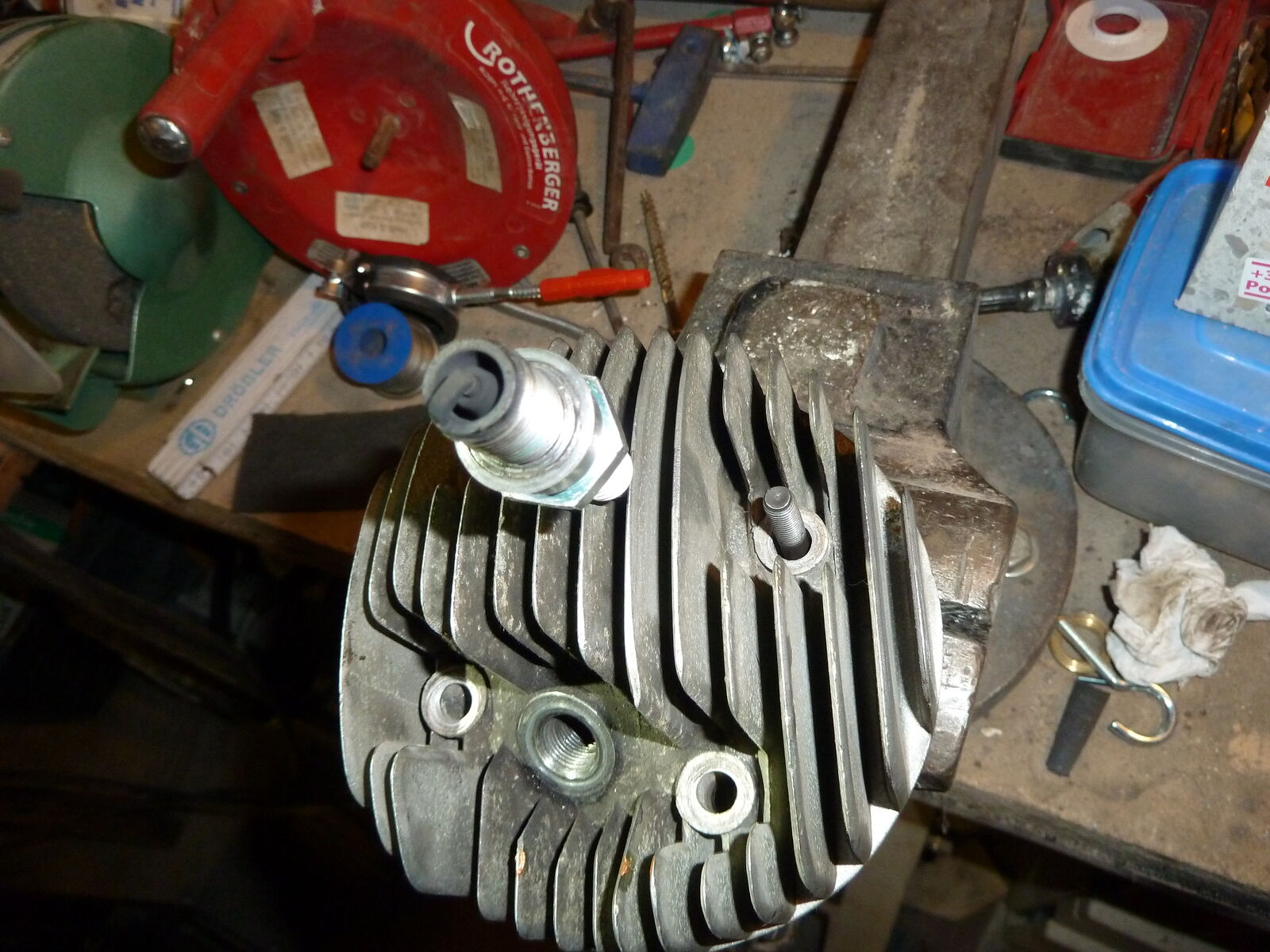

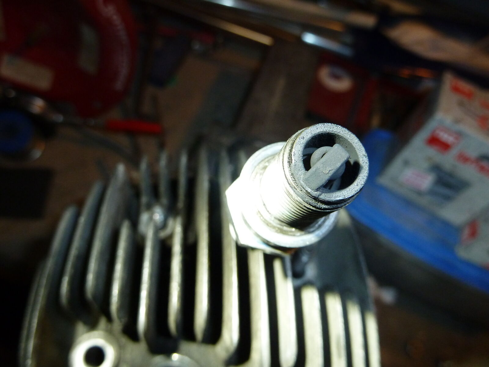

    Zuendkerze ist schoen dunkelbraun bis kurz vor schwarz nach 2km Testfahrt durch die Stadt. siehe Bild dazu.

    Zündkerze lechzt vergeblich nach Gemisch, passt nicht zu "öl-pfütze".
    Tippe auch auf getriebenöl-sauger.

    Die ZK soll doch schoen rehbraun sein, beim mir ist sie dunkler- also eher zu fett! Oder verstehe ich das komplett falsch?
