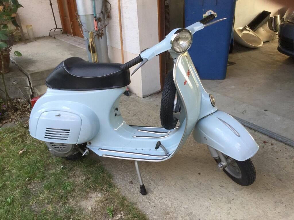

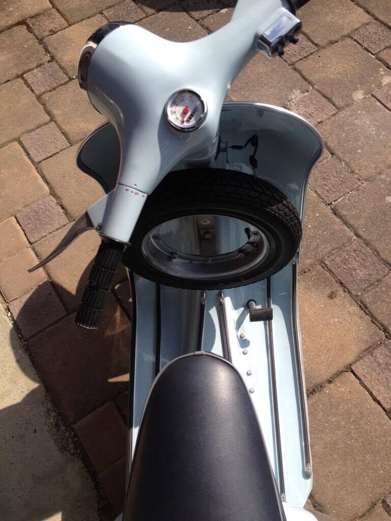

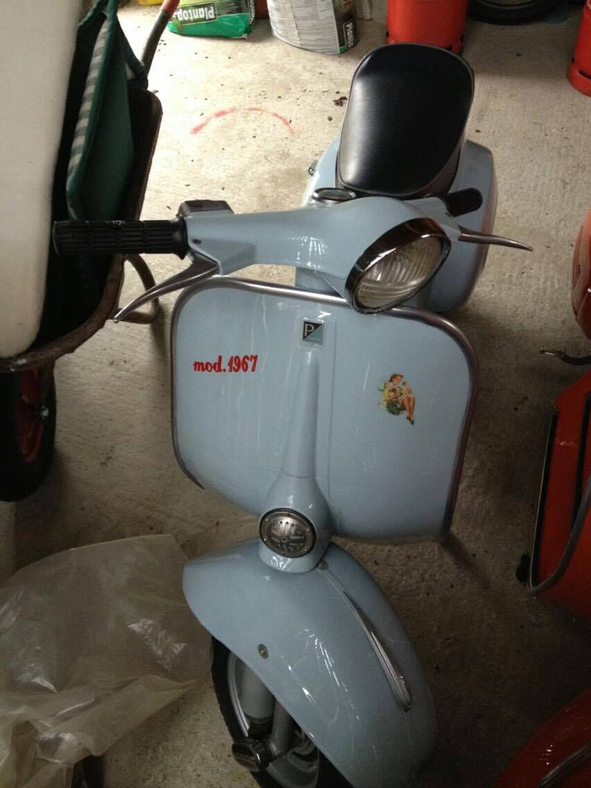

    ich würde gerne eure Einschätzung zu folgender Vespa haben.
    - Baujahr 1967
    - vor 3 Jahren restauriert (Erweiterung Vergaser/ Phasenausgleich System-Drähte / Schwimmernadel / Drehmomentstromstifte / Strom Kondensator / Drahtdurchgang Motorstrom / Dichtungen für Motor und Motoröldichtungen / Korrektur Zylinderkern / Kolben / Stift Kugellager / Hinterer Bremsbelag / beide Kugellager / Glockenlager)
    - fährt / springt sofort an
    - Tacho nachgerüstet
    - 75 CCM Motor
    - italienische original Papiere
    - kein Olack
    Das müsste eigentlich alles sein.
    Da ich leider nicht so wie einige Leute hier, Lackfehler bzw Mängel trotz neuem Lack, entdecken kann, hoffe ich auf eure fachliche Hilfe / Blick.
    Vielen Dank

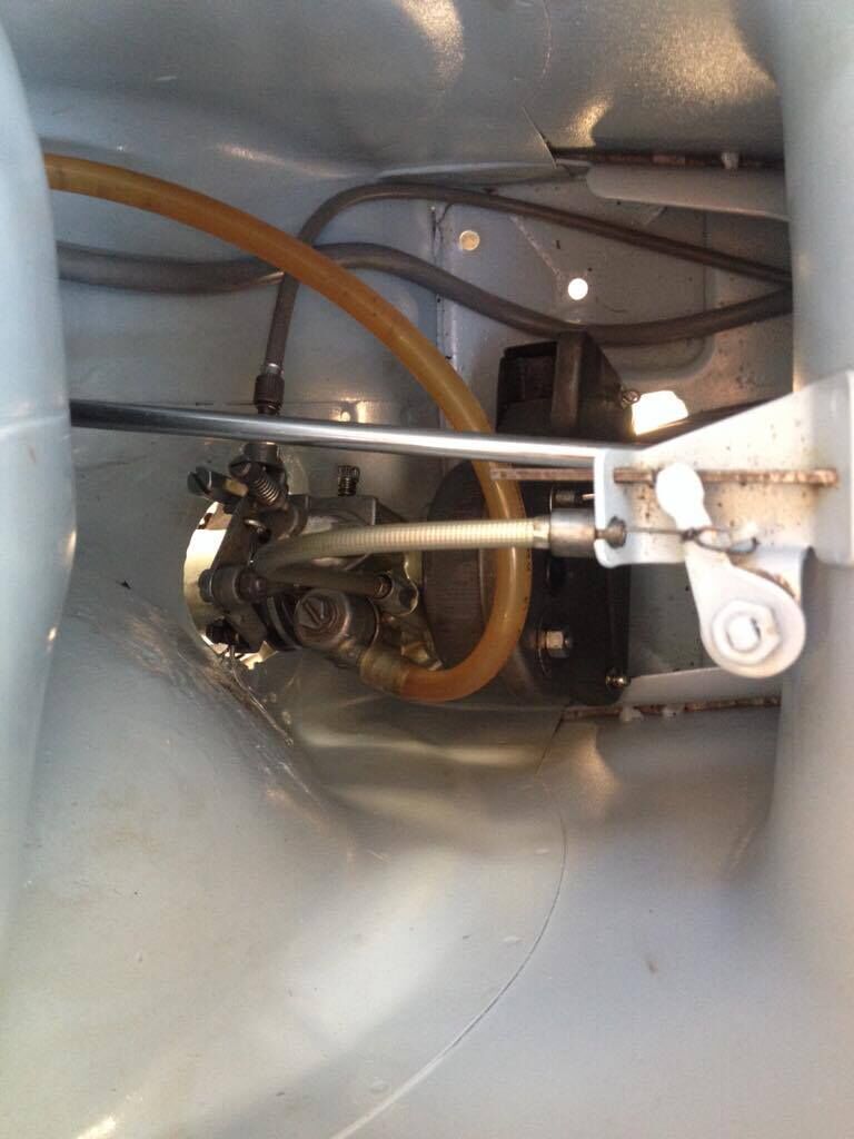

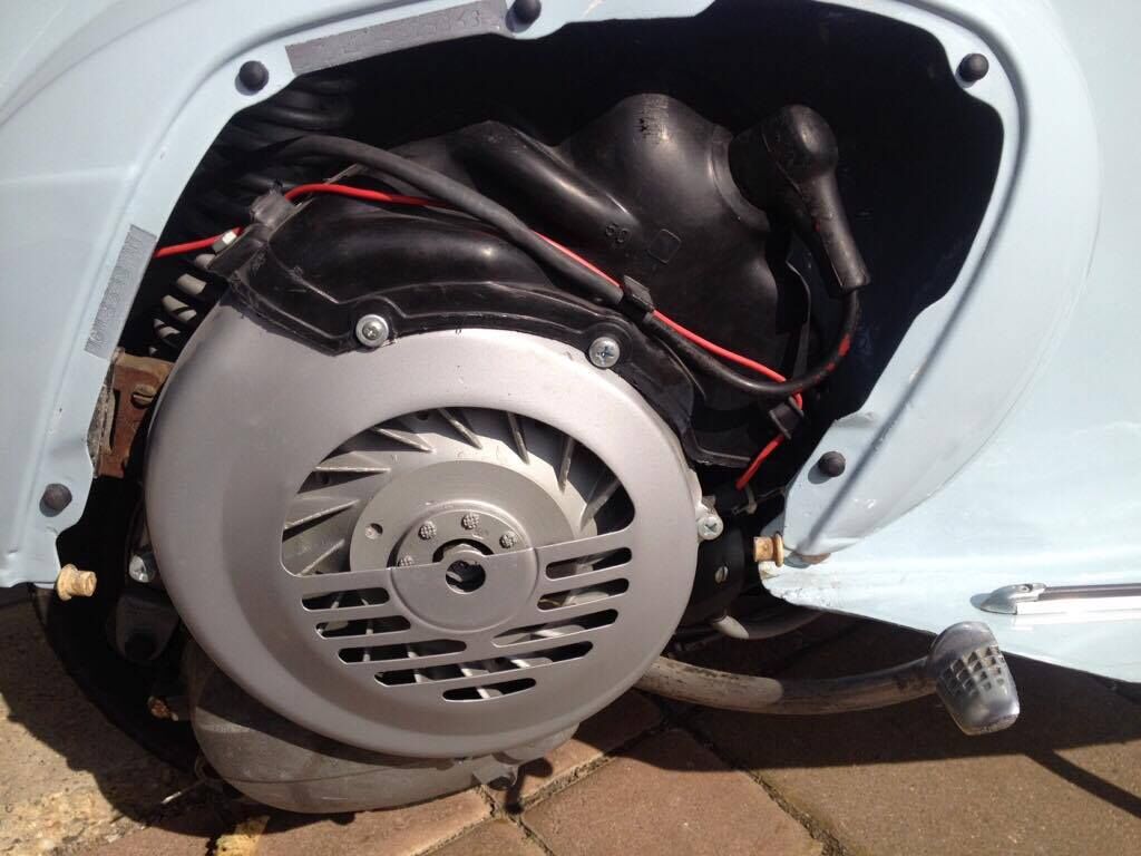

    Es fehlt der gummibalg zwischen Vergaser und Rahmen so wie die Gummidurchführung unten am Rahmen wo die Schaltzüge etc raus kommen. Halte ich für Indizien "ich mal mal eben schnell fertig".
    Und was sind Phasenausgleich System-Drähte? Drehmomentstromstifte? :huh:
    3,204
    31,849
    5,708
    • October 26, 2016 at 22:15

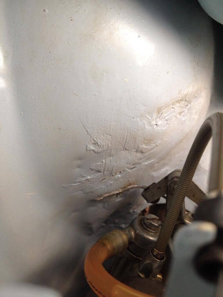

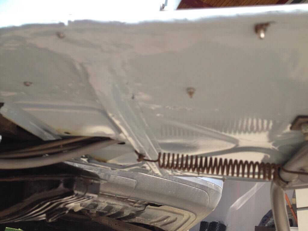

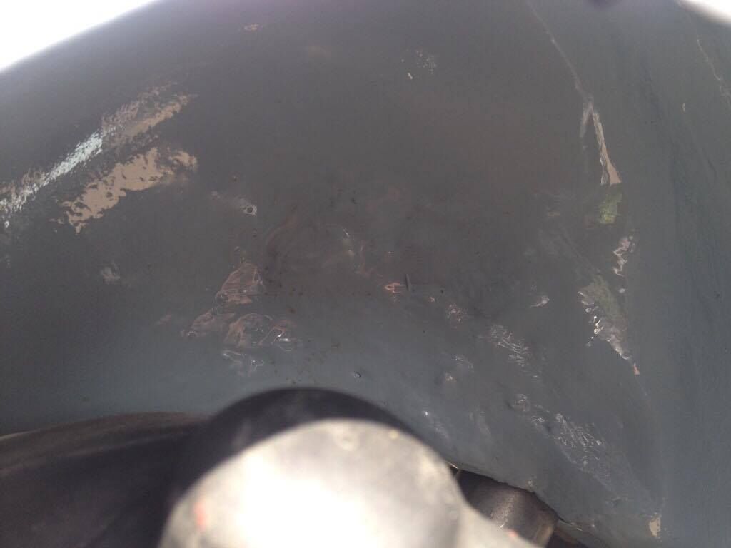

    Wieso ist denn im Vergaserraum zur Radseite hin Spachtel verarbeitet ?

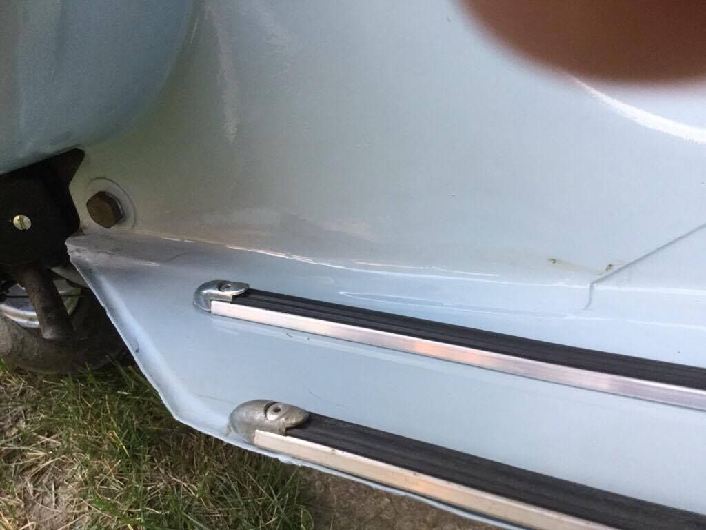

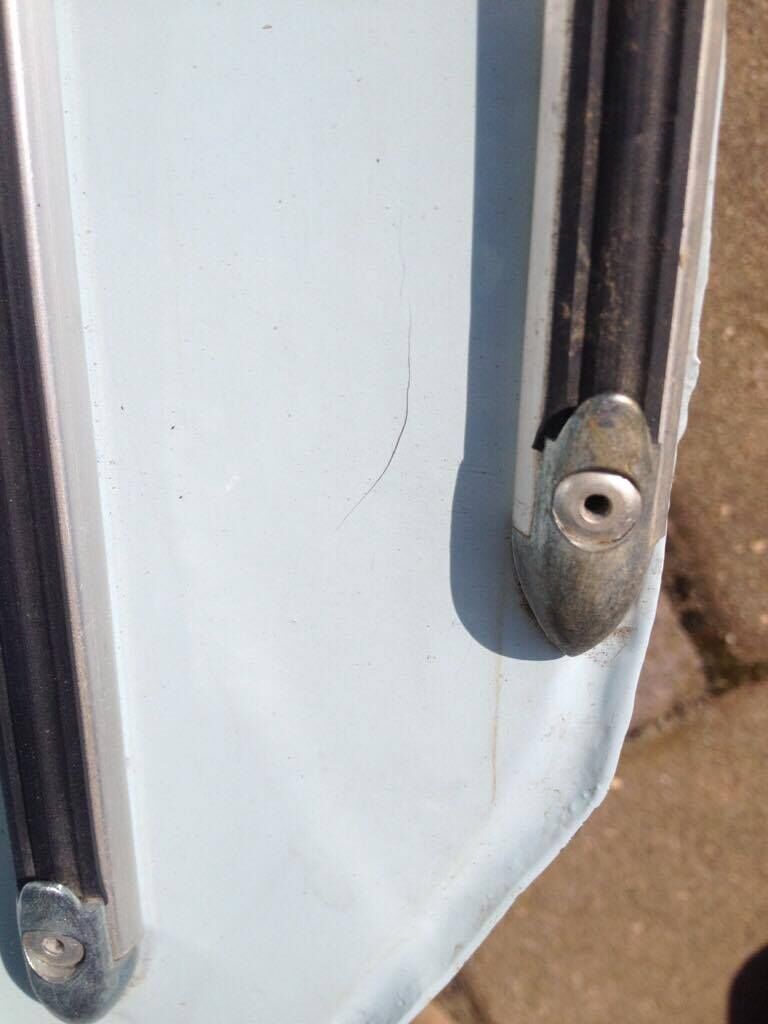

    Das Trittbrett auf der rechten Seite wurde so toll gespachtelt, dass der Spachtel erstens schon eingerissen ist und zweitens auf das Blech des Tunnels mit aufgetragen wurde.

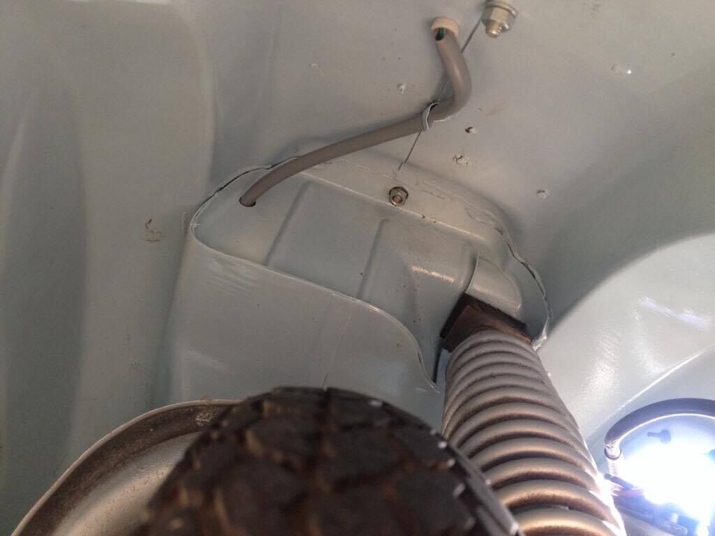

    Außerdem fehlt die Gummidurchführung für die Kabel im hinteren Radkasten.
    Ich schließe mich @DerDennis an !
    Diese ganzen anderen Worte über die Reparatur sagen mir auch nichts .... ?(

    Fieser Spachtelbomber mit Verkaufsdusche. Würde ich die Finger von lassen.
