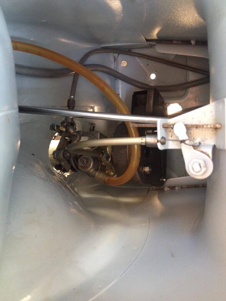

    Es fehlt der gummibalg zwischen Vergaser und Rahmen so wie die Gummidurchführung unten am Rahmen wo die Schaltzüge etc raus kommen. Halte ich für Indizien "ich mal mal eben schnell fertig".

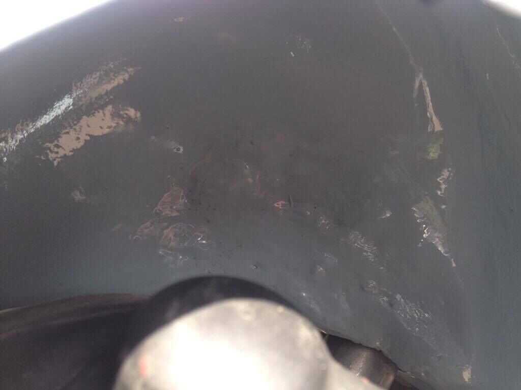

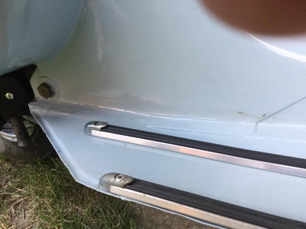

    • October 26, 2016 at 22:15

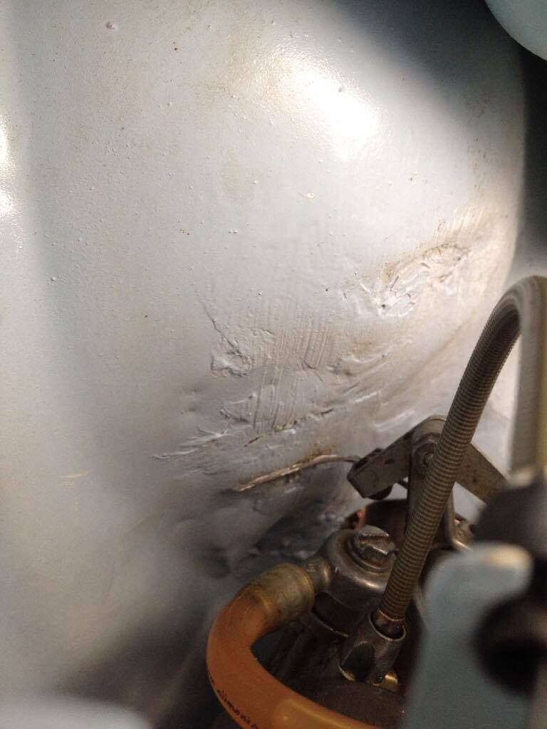

    Wieso ist denn im Vergaserraum zur Radseite hin Spachtel verarbeitet ?

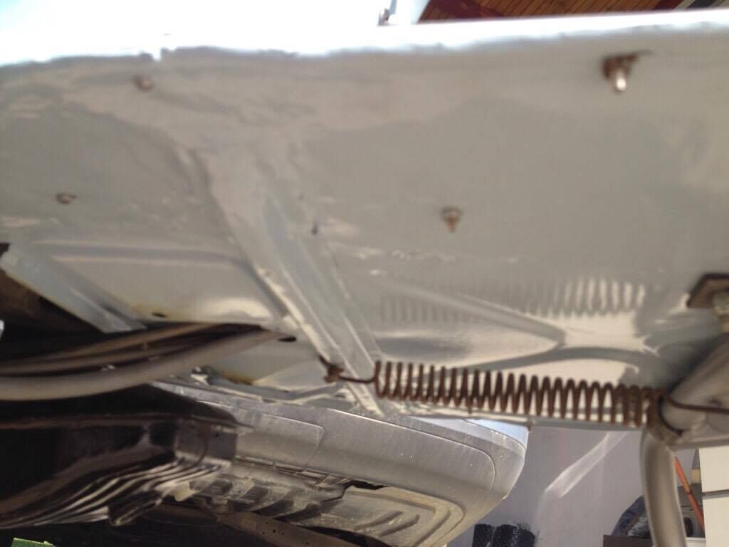

    Das Trittbrett auf der rechten Seite wurde so toll gespachtelt, dass der Spachtel erstens schon eingerissen ist und zweitens auf das Blech des Tunnels mit aufgetragen wurde.

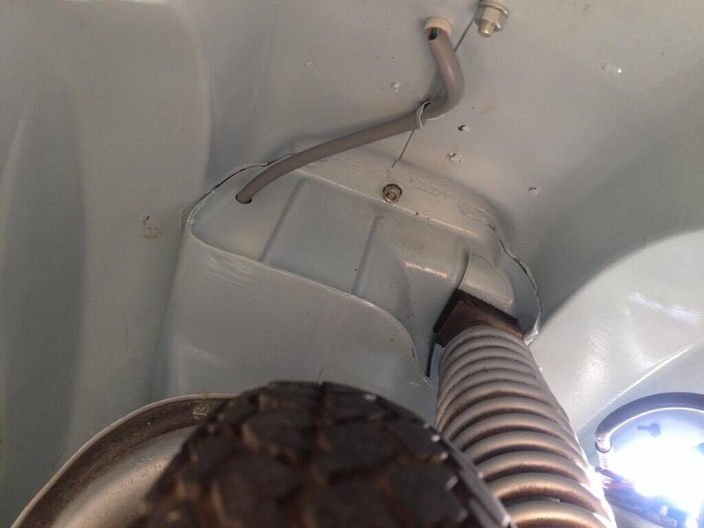

    Außerdem fehlt die Gummidurchführung für die Kabel im hinteren Radkasten.

    • October 27, 2016 at 10:11
    Fieser Spachtelbomber mit Verkaufsdusche. Würde ich die Finger von lassen.
