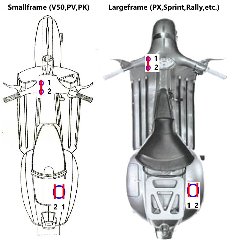

    ich habe viele Fotos und Markierungen gemacht, aber beim Einziehen der neuen Züge weiss ich jetzt nicht mehr, welcher Zug für was ist...
    Welcher schaltet vor, welcher zurück?
    Am Griff gibts den vorderen und den hinteren und am Rad gibts den inneren und den äusseren.
    Wer kann mir verraten/zeigen wies richtig gehört?

    Problem schaltzüge: der Zug für den ersten Gang kommt unten am Motor an den äußeren. 2 etc entsprechend innen.
    Dein Problem mit den "Bremsnippeln" verstehe ich nicht ganz. Geht es darum wie der Bremszug durch den Klemmnippel gezogen wird oder die Einstellung des Bremszuges?

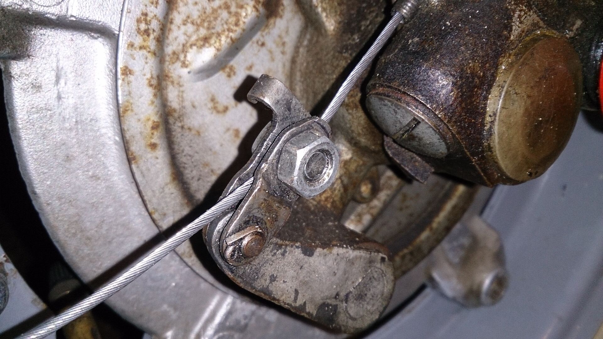

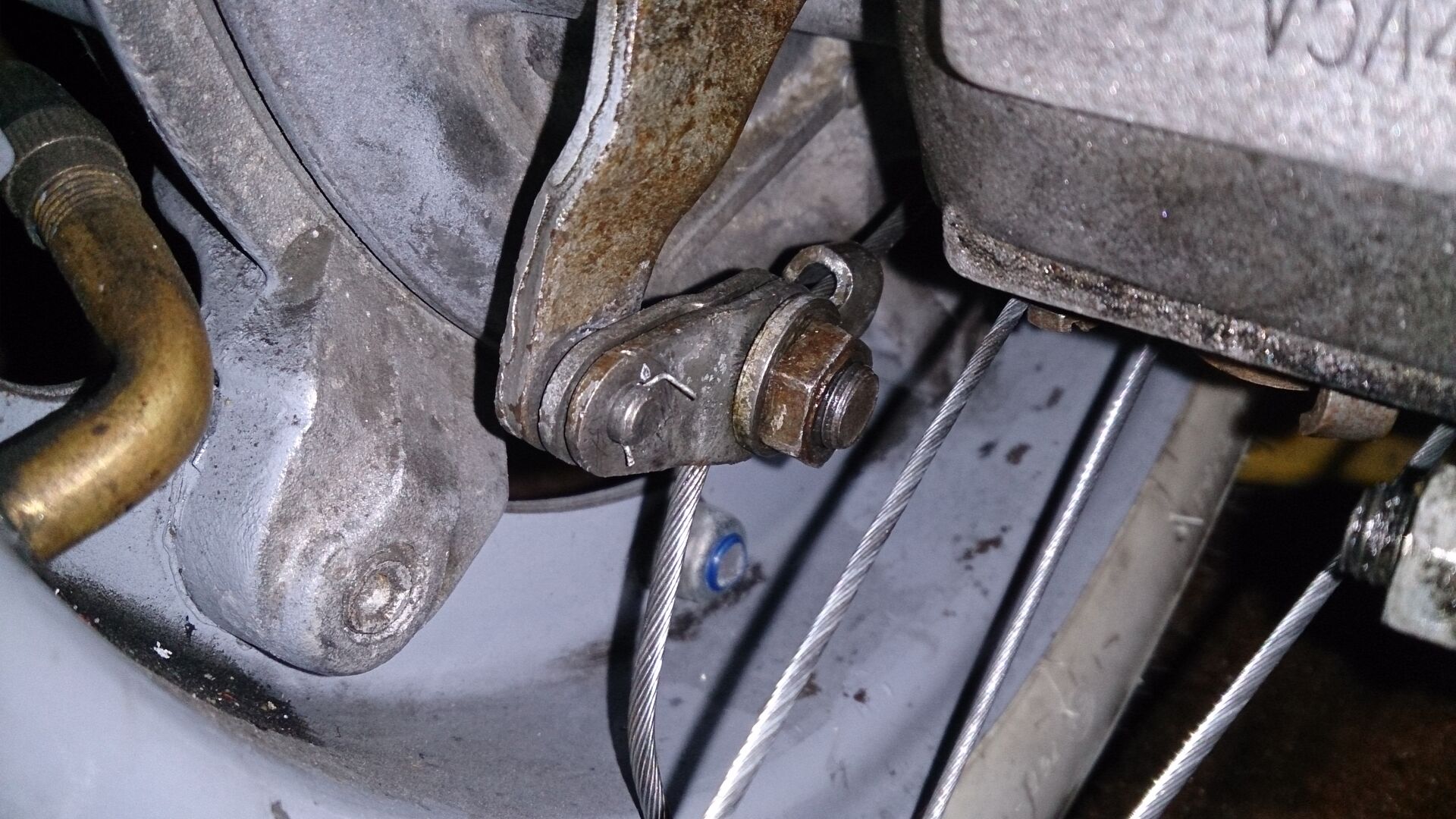

    So... heute mal wieder zur Vespa gekommen.
    Die Züge sind nun eingehängt und eingestellt (Kupplung, Schaltung, Bremsen).
    Anbei zwei Fotos der jetzigen/vorigen Anbringung der beiden Hälften.
    Vorne sind sie wie ein V über den Bremshebel,
    hinten wie ein S seitlich am Bremshebel.
    Der Splint zum umbiegen/verriegeln des Bolzens ist durch zu viele Bewegungen abgerissen. Die müssen noch neu...
    Danke!

    Bei der hinteren Bremse gehört der Haken nach unten damit du dort, den nach vorne umgebogenen, Bremszug reinhängen kannst. Vorne sieht gut aus. Einfach den überhängenden Zug jetzt nach oben biegen und in den Haken einhängen. Dann kürzen.

    Okay...
    Der Haken ist also keine seitliche Führung, sondern ein Fanghaken für den umgebogenen Zug.
    Verlötet ihr/man das Ende, oder lässt man es schön mit offenen Enden?
    2,591
    62,126
    11,831
    • November 13, 2016 at 18:30
    Verlöten ist besser, und schöner, aber eigentlich Geschmacksache.

    Jep der Zug sollte am Ende verlötet werden um ein aufspleissen zu verhindern, von den Hülsen halte ich nix ...
    Und wo der Splint sitzt gehört ne Unterlegscheibe drunter damit der Splint nicht dünn scheuert.
    Und das Ende vom Zug sollte in den Haken umgelegt werden. dient zur Sicherheit
