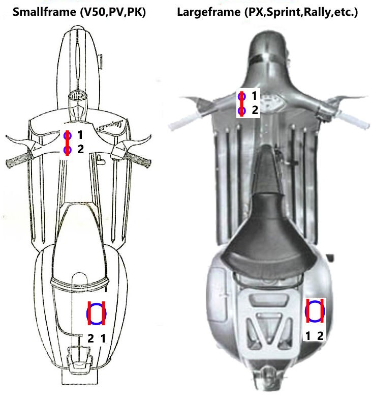

    Problem schaltzüge: der Zug für den ersten Gang kommt unten am Motor an den äußeren. 2 etc entsprechend innen.
      • 78.1 kB
      • 732 × 784

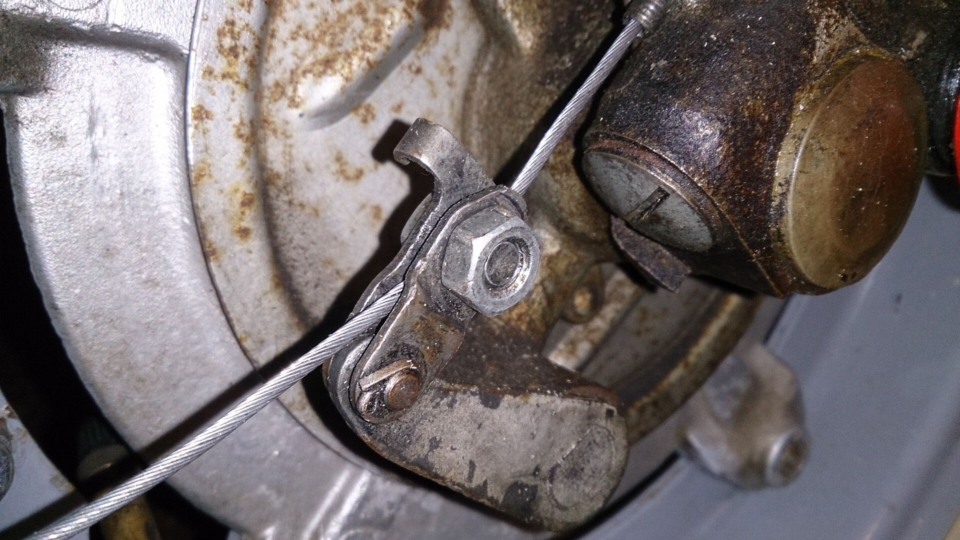

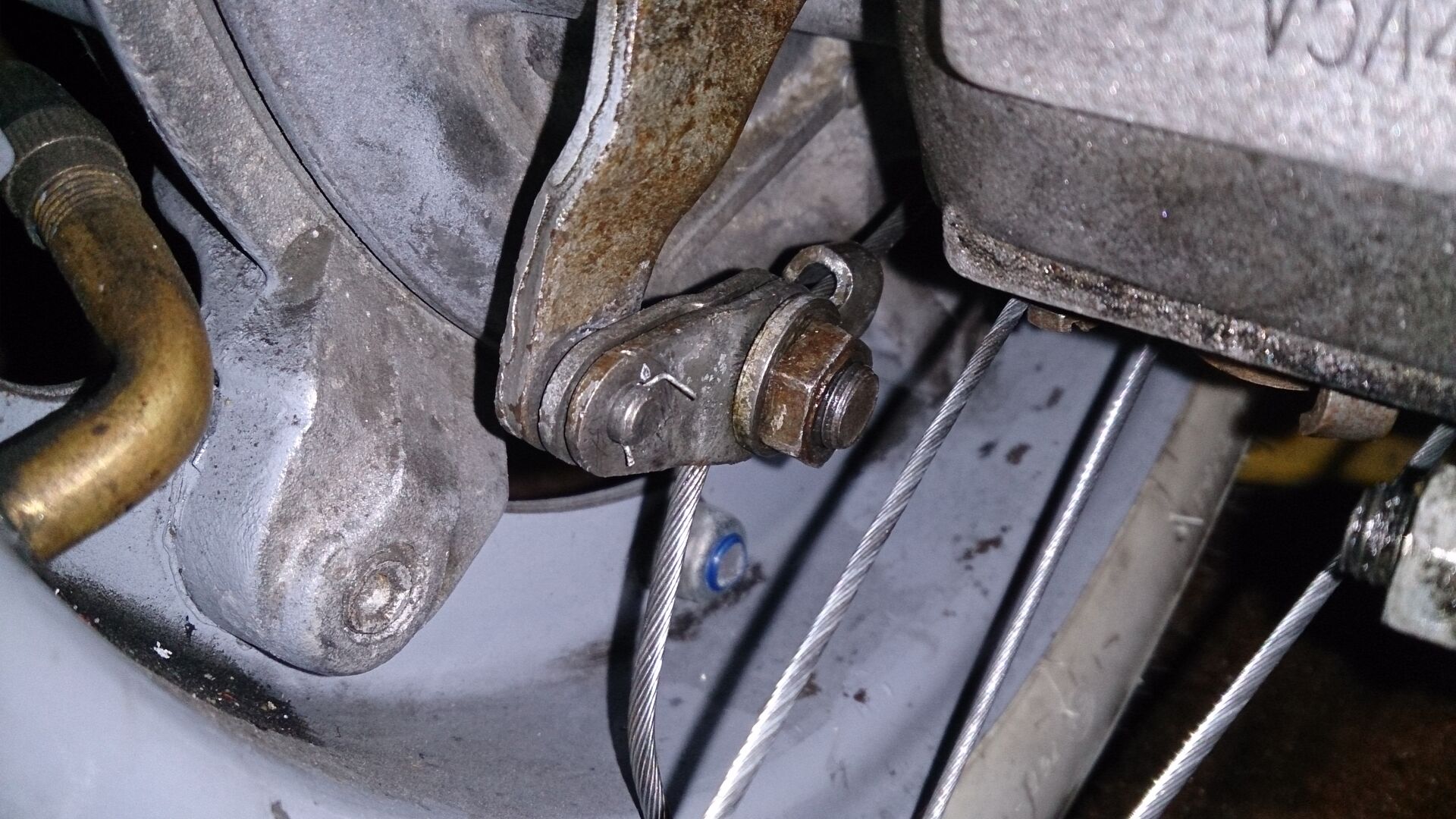

    So... heute mal wieder zur Vespa gekommen.
    Die Züge sind nun eingehängt und eingestellt (Kupplung, Schaltung, Bremsen).
    Anbei zwei Fotos der jetzigen/vorigen Anbringung der beiden Hälften.
    Vorne sind sie wie ein V über den Bremshebel,
    hinten wie ein S seitlich am Bremshebel.
    Der Splint zum umbiegen/verriegeln des Bolzens ist durch zu viele Bewegungen abgerissen. Die müssen noch neu...
    Danke!

    • November 13, 2016 at 18:05
    Bei der hinteren Bremse gehört der Haken nach unten damit du dort, den nach vorne umgebogenen, Bremszug reinhängen kannst. Vorne sieht gut aus. Einfach den überhängenden Zug jetzt nach oben biegen und in den Haken einhängen. Dann kürzen.

    • November 13, 2016 at 18:07
    Okay...
    Der Haken ist also keine seitliche Führung, sondern ein Fanghaken für den umgebogenen Zug.

    • November 13, 2016 at 20:15
    Jep der Zug sollte am Ende verlötet werden um ein aufspleissen zu verhindern, von den Hülsen halte ich nix ...
    Und wo der Splint sitzt gehört ne Unterlegscheibe drunter damit der Splint nicht dünn scheuert.
    Und das Ende vom Zug sollte in den Haken umgelegt werden. dient zur Sicherheit
