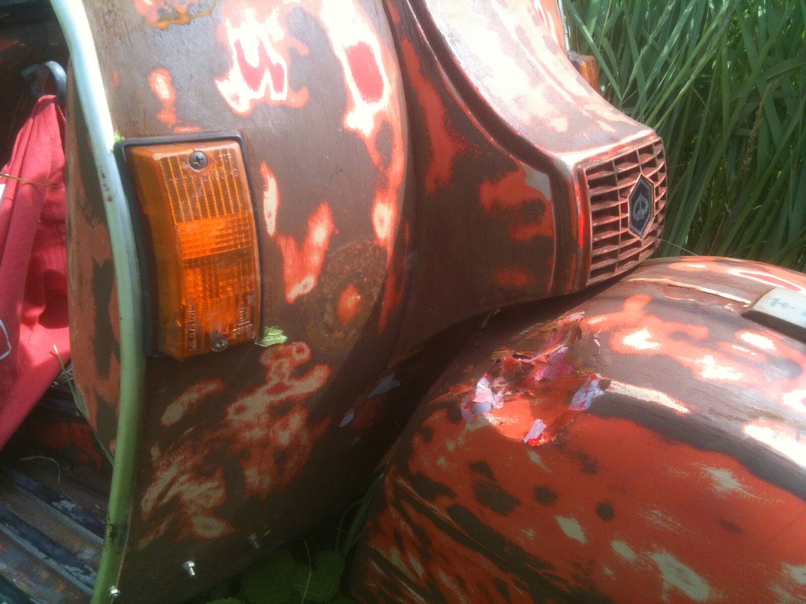

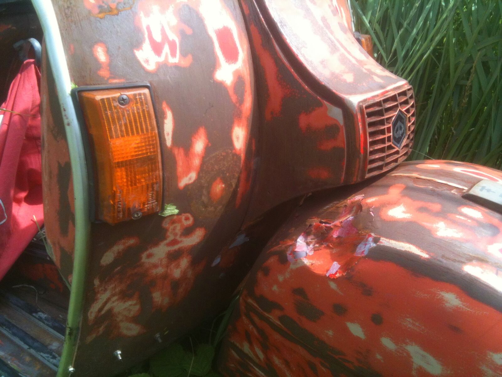

    Hat jemand einen Laden wo man die originalen Farben bestellen kann und kennt jemand den Farbcode?
    VIELEN DANK IM VORAUS !

    Moin
    Jeder guter lacker kann dir den farbton besorgen.
    EIn foto von näher dran wäre auch schön.
    Gruß Marco

    Nein, ist eben nicht schön, deswegen aus der Ferne. Ist aber wie ich gehört habe der Farbton Weinrot 861 :-), aber Danke.

    • October 28, 2016 at 22:23
    Das ist geil.
    Sowas habe ich auch noch nie gelesen.
    Lack ist nicht schön deshalb fotografiere ich aus der ferne :thumbup:
    Ich fotografiere extra nah damit man den ranzlack sieht ...

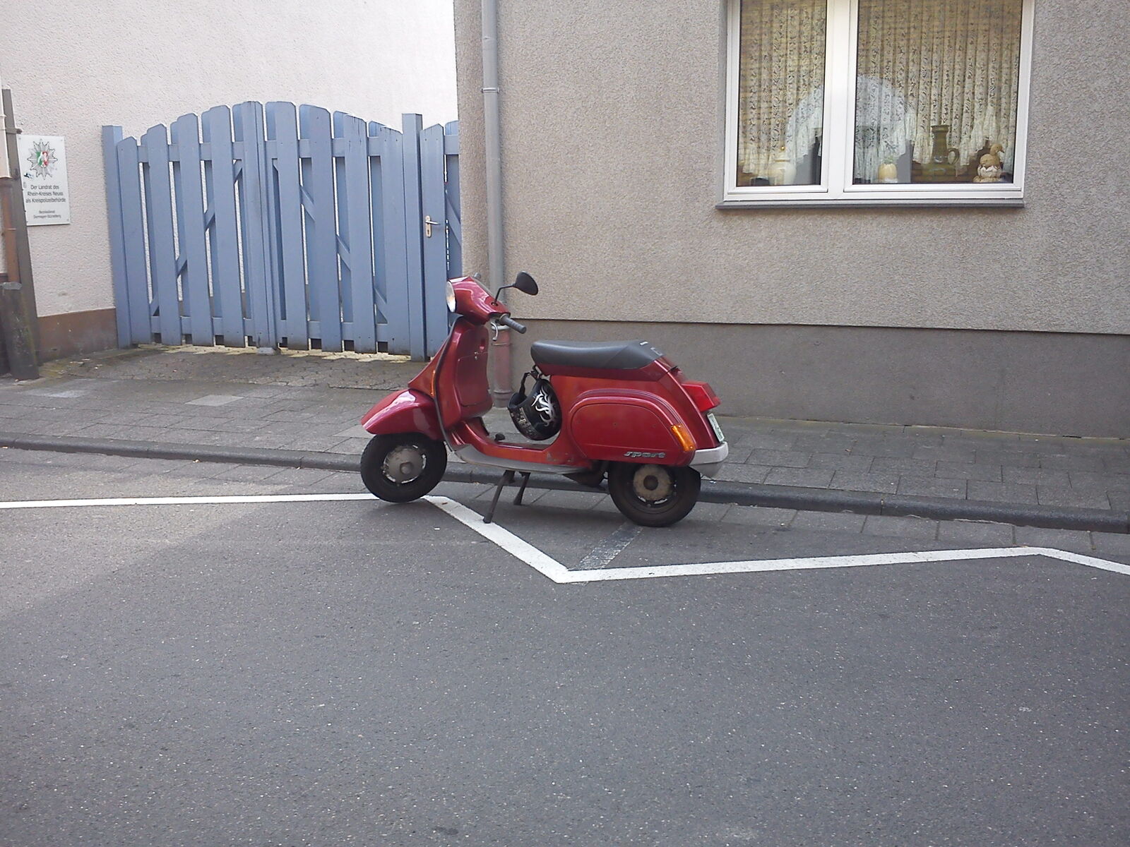

    • October 29, 2016 at 21:04
    Weinrot met. 861 oder auch PM8/6 ist eigentlich nach meiner Einschätzung ein Perleffektlack. Ich hab mal in der Buch ein Sprühdosenpaket bestehend aus Basislack und Klarlack gefunden. Die Grundierung bei meiner ist weiß.
    Ich hab noch einen Kotflügel und die Seitendeckel zu lackieren. Sobal die Garage fertig ist komme ich sicher dazu.
    Gruß Jürgen
