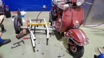

    Am Wochenende gings mit Aktion "Stützrad" deutlich Vorwärts :thumbup:
    erstmal Strahlen, grundieren.. und los gehts mit Voglwildem Aufbau^^

    ist das das gleiche beiwagengestell wie zuvor oder sogar dasselbe?
    bischen anderst...anderes material, diesmal lussogabel
    da hab ich eh an die sf fahrer ne frage^^
    welcher PK Dämpfer ist die stabilste/Harte Feder? Yss?

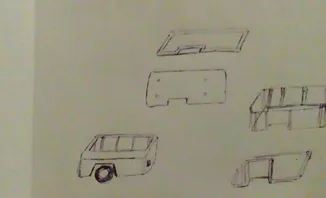

    Okay... PK fällt Flach...zu kurz..durch Schwingendrehung passt es nicht
    alos doch nen YSS PX Dämpfer zum Verstellen..ähnlich diesem nur 5cm länger
    wird evtl ne einfache Box draufkommen.. erstmal....

    hast du oben noch die standard-px-halteplatte? die könntest du einfach mit langen schrauben distanzieren.

    • December 12, 2017 at 20:09
    • #80
    nein, nat,nix standart^^
