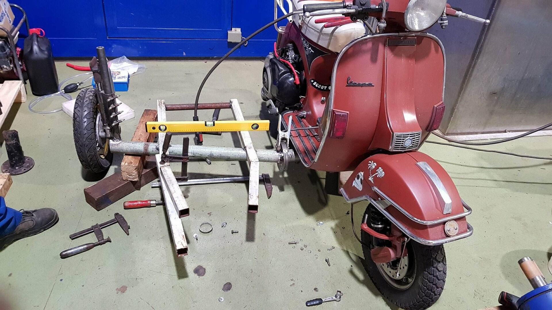

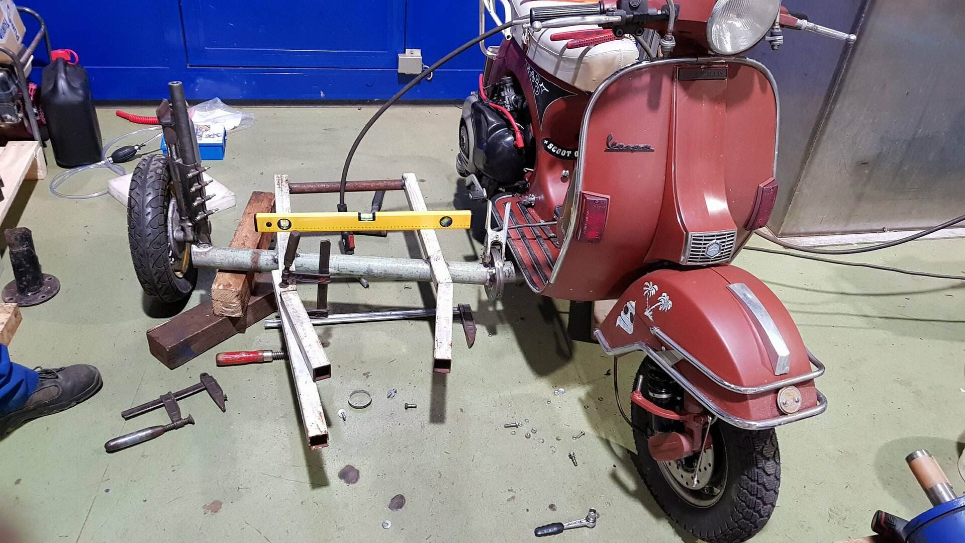

    Am Wochenende gings mit Aktion "Stützrad" deutlich Vorwärts :thumbup:
    erstmal Strahlen, grundieren.. und los gehts mit Voglwildem Aufbau^^

    ist das das gleiche beiwagengestell wie zuvor oder sogar dasselbe?
    bischen anderst...anderes material, diesmal lussogabel

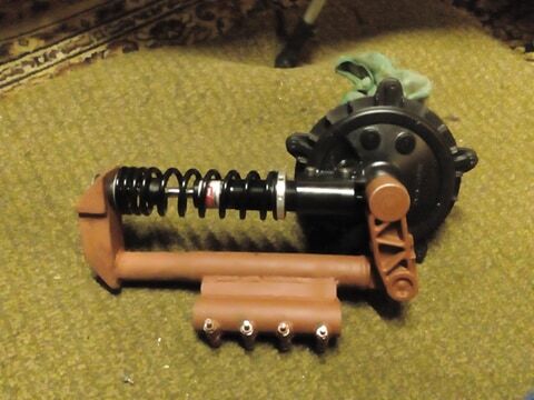

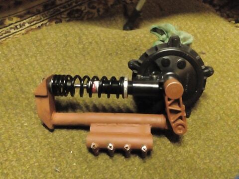

    Okay... PK fällt Flach...zu kurz..durch Schwingendrehung passt es nicht
    alos doch nen YSS PX Dämpfer zum Verstellen..ähnlich diesem nur 5cm länger
    wird evtl ne einfache Box draufkommen.. erstmal....

    hast du oben noch die standard-px-halteplatte? die könntest du einfach mit langen schrauben distanzieren.

    nein, nat,nix standart^^
