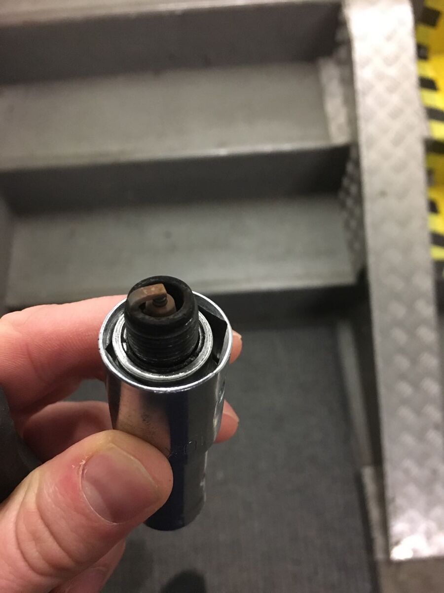

    Sorry bin nicht der beste im Texte schreiben mit dem iPhone .
    Habe jetzt mal alles sauber gemacht (vergaser ) und eine nr. größer die hd gewählt (74).
    Vespa nimmt nun wieder gut Gas an und das Problem ist somit weg . Ich merke aber ganz klar , dass die Vespa zu fett läuft , leichtes stottern und 5/7 km/h weniger endspeed.

    Ich behaupte, dass das Problem noch nicht weg ist ....

    Woran soll es liegen deiner Meinung nach ?
    Der Innenbereich der Karosserie ist auch stark verschmutzt , Werde auf jeden Fall diesen Bereich mal ordentlich sauber machen .

    Die HD ist wohl zu gross, wenn der Motor im oberen Bereich stottert. Das Saubermachen hat mehr gebracht.

    Ok , denke auch das ich die kleiner wieder einbauen werde und mal dem Moped einen neuen Luftfilter gönnen werde .

    Was erwartest du von einem neuen LuFi ( unterstellt, du hast den Originalen ) ? Bringt nichts...

    Ich denke es könnte an der starken Verschmutzung im innenbereich liegen , dass sich dort immer relativ schnell der lufi und vergaser zu setzt .

    Das sich der Metallsiebeinsatz im Luftfilter wegen der Verschmutzung im Ansaugraum zusetzt, halte ich für sehr unwahrscheinlich - und wenn doch, wäre eine Entfernung der Verschmutzung sinnvoller als ein neuer Luftfilter.
