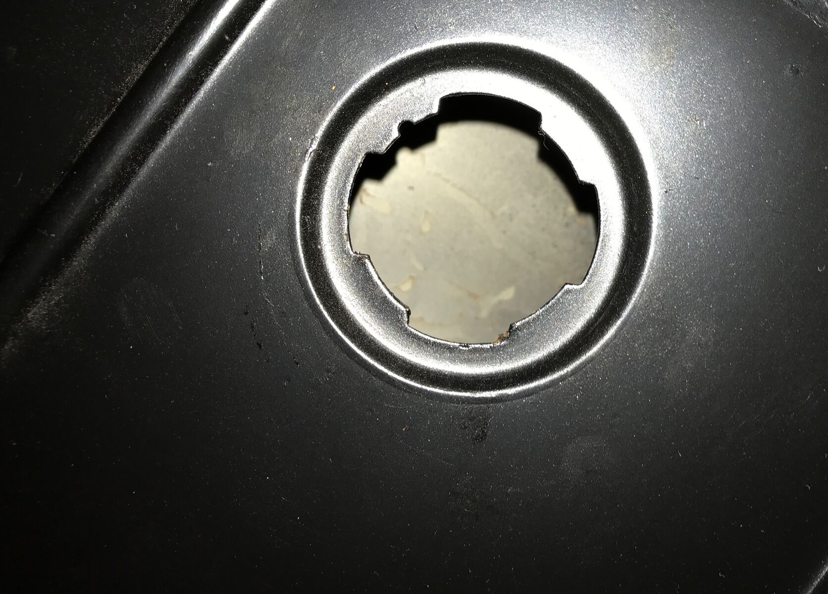

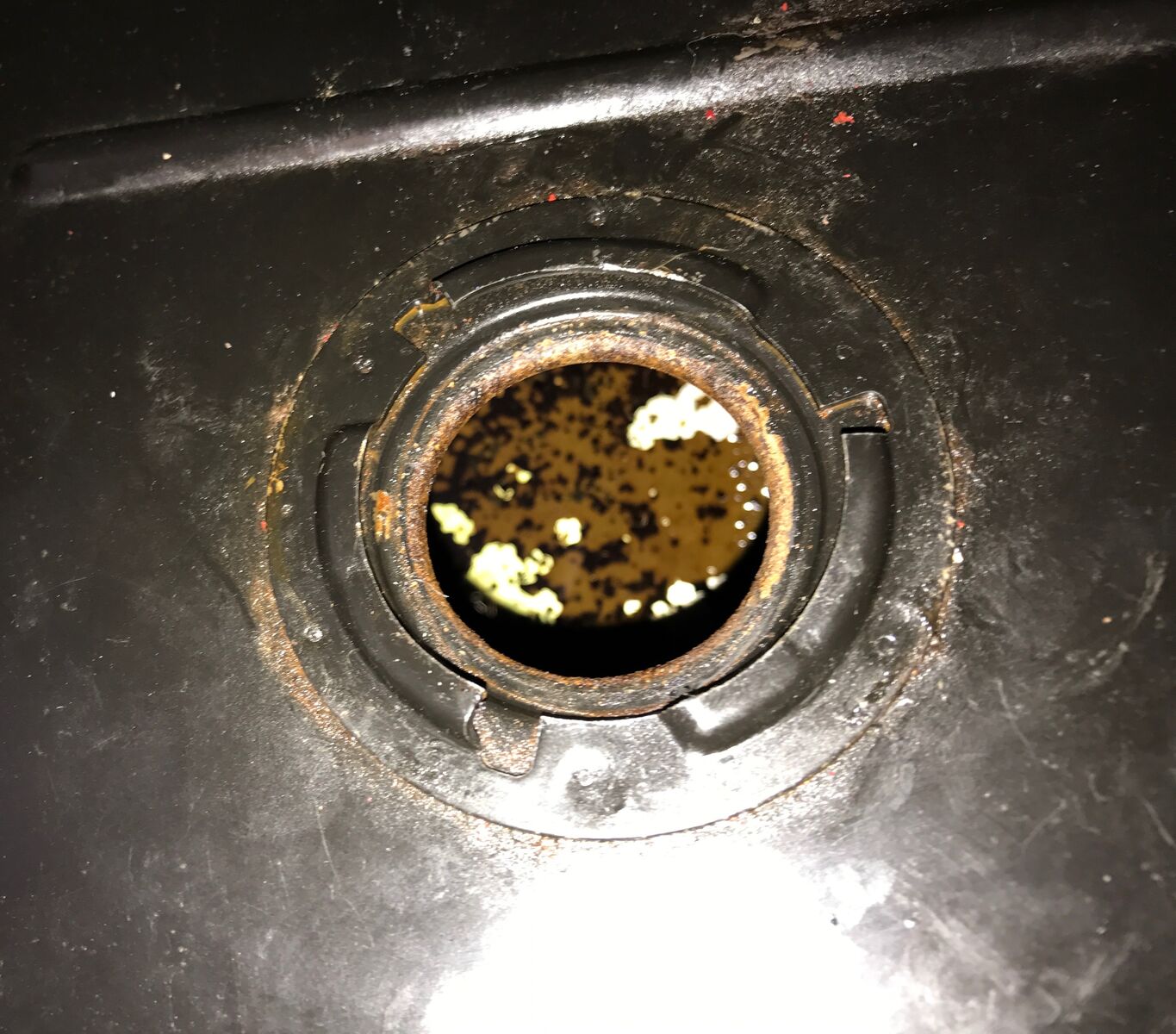

    da der Tank meiner PK schon deutlich Rost angesetzt hat, hab ich mir einen neuen Tank gegönnt und versuche jetzt, den (alten) Tankanzeigengeber in den neuen Tank einzubauen.
    Der alte Tank (Foto 1) hatte jedoch eine Halterung oben aufgeklatscht, wo der Geber eingedreht wird.
    Die fehlt jedoch beim neuen Tank (Foto 2), muß ich jetzt auch einen neuen Geber verbauen oder wie wird der alte befestigt?

    der alte tank scheint pk-s zu sein, der neue tank ist pk-xl. das passt schon theoretisch gegenseitig, wenn man von der sitzbank unter umnständen absieht, aber der tankgeber war n anderer. da brauchst du den aus palstik. du müstest den aus metall haben.
