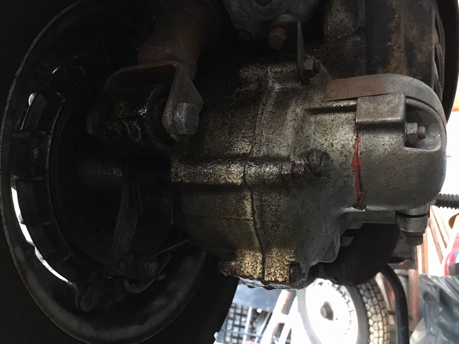

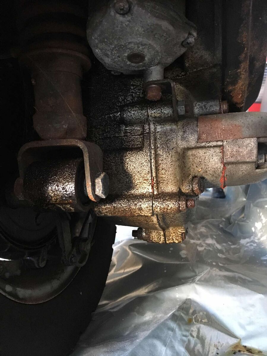

    Habe gerade mal ein paar Bilder vom Motor gemacht, evtl. Sieht ja der ein oder andere darauf etwas.
    Bibel wird auch gerade bestellt.

    Sieht nicht so aus als würde es von der Schaltraste kommen. Nimm mal die Bremstrommel ab und mach ein Foto der und von der Antriebswelle. Dann weiß man ob du nen innenliegenden oder aussenliegenden Simi hast.

    Nach den Bildern, würde ich auch nicht sagen, das es von der schaltraste kommt,
    sondern oben vom Vergaser. kann mehrere urasachen haben.
    Undichte Schwimmerkammer, Benzinschlauch, Blowback etc

    Sieht für mich auch erst mal so aus, als ob das oben vom Gaser kommt. Riecht das Heruntergelaufene etwas sprittig? Wenn ja, Backe runter und mal unter den Gaser schauen, ob es da runterrotzt. Und sonst, wie schon gesagt wurde, Rad und Trommel runter und schauen, ob es dort evtl. Getriebeöl rausleckt.
