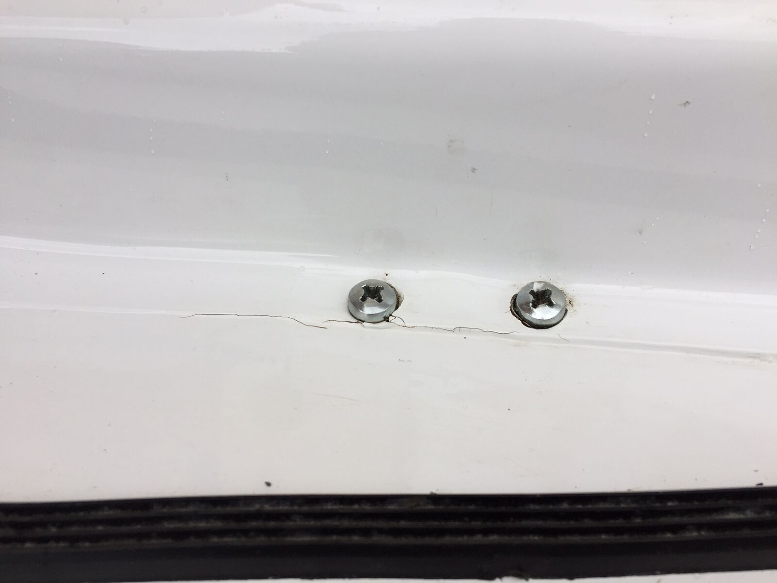

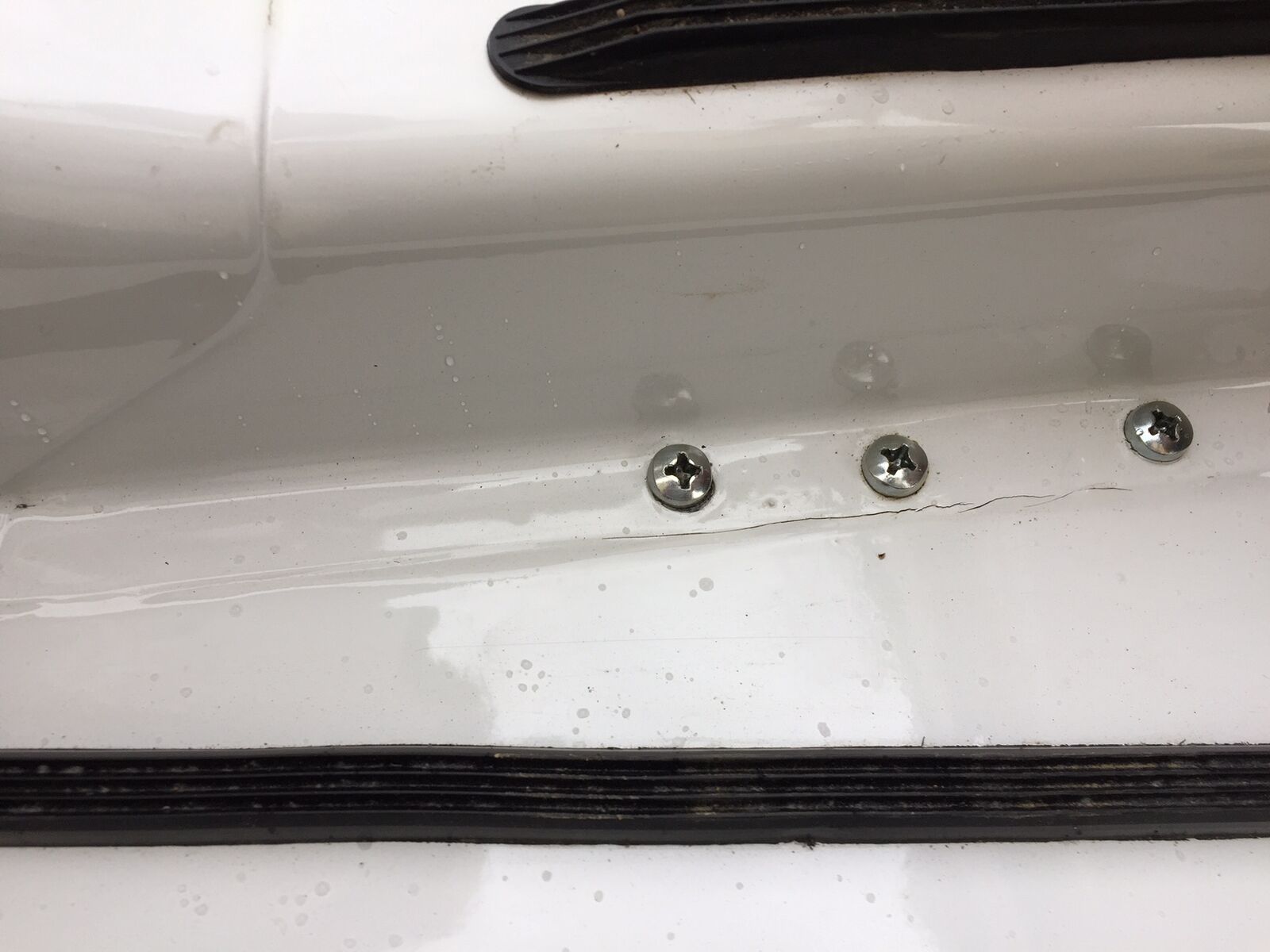

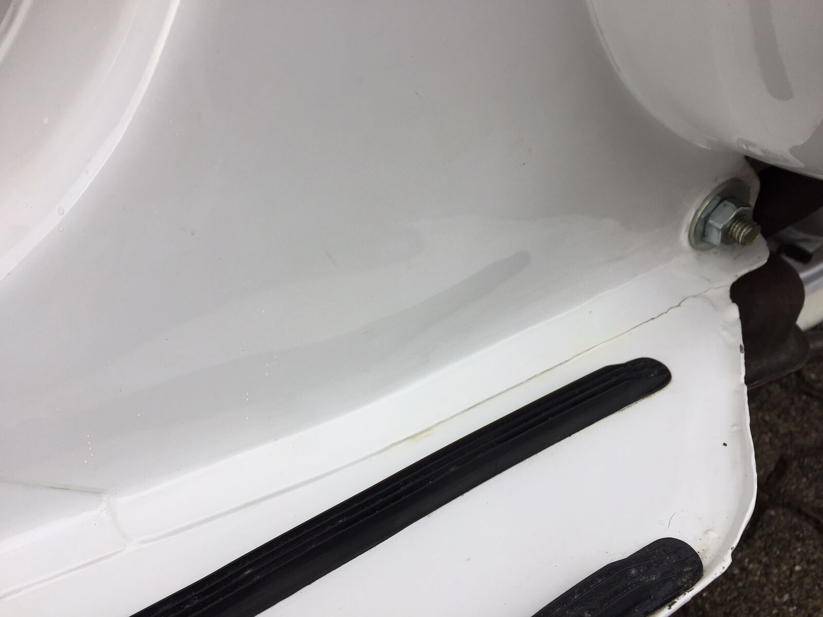

    Das einziege was mit etwas an der Vespa stört sind die feinen Risse im Bereich der Traverse und Trittblech. Laut Verkäufer sind diese durch die beiden Unterschiedlichen Bleche in diesem Bereich entstanden. Dort hätte man vor dem lackieren eine Silikonfuge machen sollen um dies zu verhindern.
    Aus den Rissen kommt etwas Öl oder so heraus. Es scheint kein Rost zu sein, auch sonst ist am Unterboden kein Rost zu sehen.

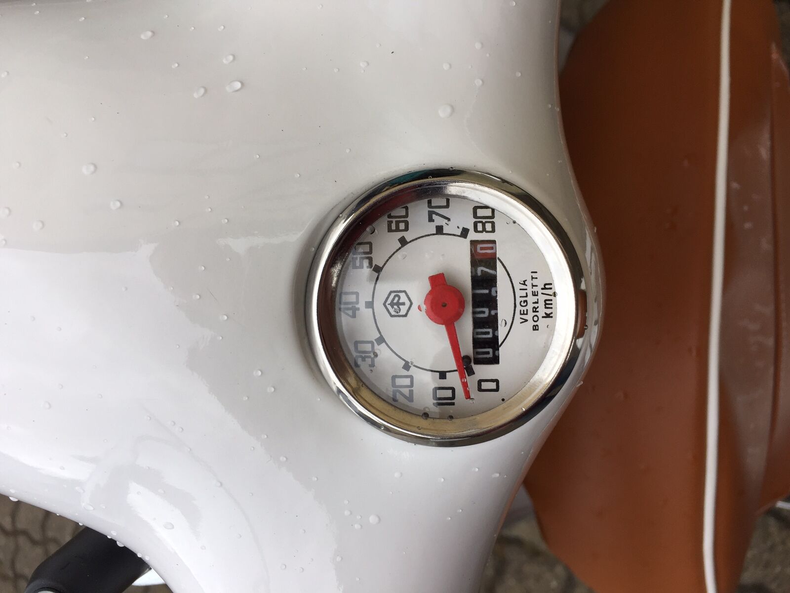

    Den Tachometer hat er auch nach der Restaurierung nachträglich einbauen lassen.

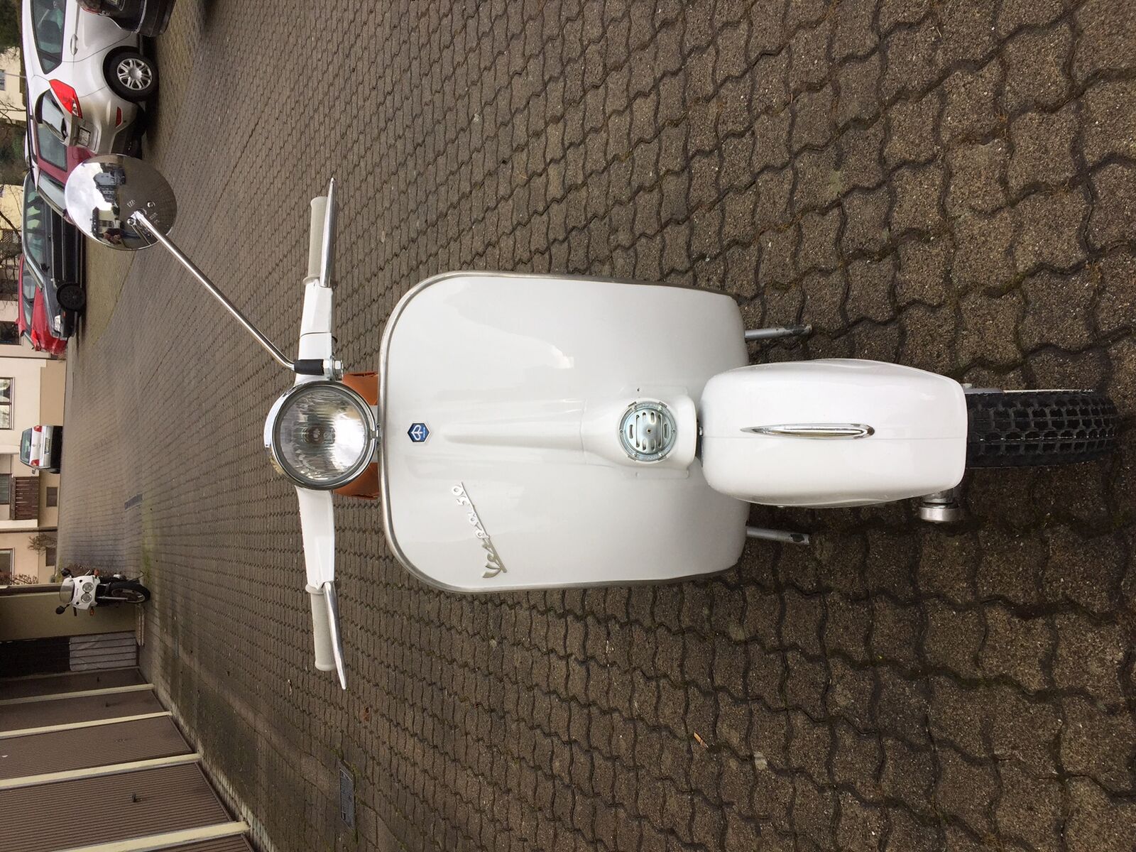

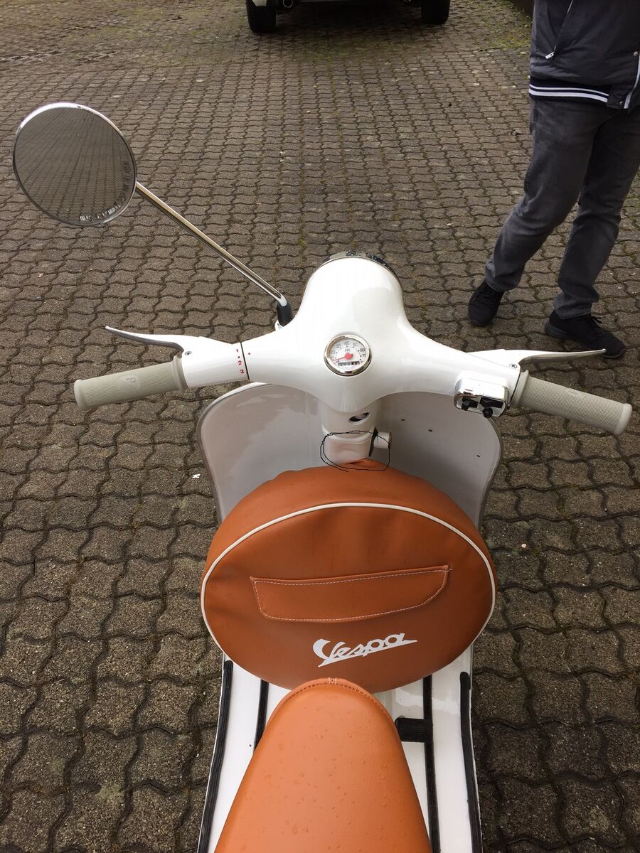

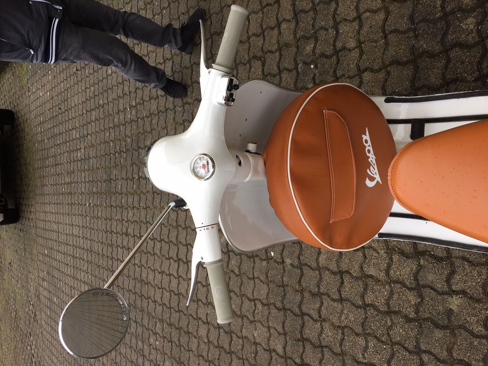

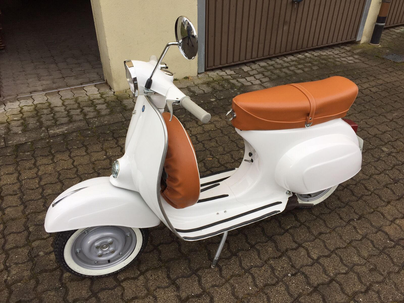

    Für 3000,-€ darf das Ding nicht die Risse haben... ebenso kriege ich plack wenn ich die Kreuzschrauben ohne Unterlegscheiben am Ständer sehe, die sich in den Lack reingedrück haben. Das macht man nicht !
    Das mit den Rissen im Lack wird nur noch mehr, da jetzt Feuchtigkeit und den Lack kommen kann....
    Keine Ständerfüsse, Billigreifen (wenn ich es richtig sehe), fehlende Schraube an der Lüfterradabdeckung...
    Und bei 3000,-€ solltest Du schon deutsche Papiere haben ....
    Vielleicht bin da zu sensibel, aber für den Kurs muß da was besseres stehen .... meine Meinung !
  • Keine Ständerfüsse, Billigreifen (wenn ich es richtig sehe), fehlende Schraube an der Lüfterradabdeckung...
    mal von der falschen kackbraunen Sitzbank abgesehen :+1

  • Wer hat die "restauriert" gibts eine Fotodokumentation ?
    Falsch ,dort gehört weder Silikon noch sonst irgendwas hin ist original auch nichts dort , die Risse sind ein Zeichen für einen zu dicken Lackaufbau und lässt sich nur verhindern indem man gewissenhabt sauber arbeitet
    ist da eine Delle im Holm ??

    Die Delle hab ich auch erst eben gesehen. Ich dachte das wäre normal :wacko:
    Auf den anderen Fotos ist sie ebenfalls zu sehen. Oh man.

    Wäre das denn überhaupt möglich das dort Öl austreten könnte?
    Ja das kommt dann vom Vergaser
    summa summarum wäre mir das ganze viel zu teuer
