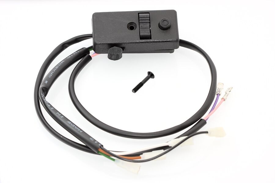

    • March 29, 2017 at 08:45
    • #23
    Wie ist es möglich auf Position 1 des Lichtschalters das Tagfahrlicht ausgeschaltet zu haben?
    3,201
    31,824
    5,704
    • March 29, 2017 at 08:52
    • #24
    Möglichkeit 1: es gehört so
    Möglichkeit 2: da ist was falsch verkabelt
  • cocoda
    1,110
    202
    Vespa PX 125 VNX1T (1981), Vespa PX 125 (2015)
    • March 29, 2017 at 09:26
    • #25
    Nur mal so zur Klärung:
    Position 1: links
    Position 2: Mitte
    Position 3: rechts
    3,201
    31,824
    5,704
    • March 29, 2017 at 10:34
    • #26
    Redest Du jetzt vom Blinkerschalter unten links ? ?(
  • cocoda
    1,110
    202
    • March 29, 2017 at 10:52
    • #27
    ja, aber das ist der Lichtschalter unten links!
    3,201
    31,824
    5,704
    • March 29, 2017 at 16:19
    • #28
    Ich lerne immer gerne was Neues, danke ! Dann musst Du aber mal erklären, was das für' n Schalter rechts neben der Bohrung in der Mitte ist...
  • Tanatos
    1,389
    8,708
    1,447
    Rheinau, Schweiz
    PX/T5/VNA
    • March 29, 2017 at 16:25
    • #29
    Also mein PX alt Schalter sieht auch so aus.
    Der hat unten aber nur zwei Stellungen (links & rechts) für Licht an&aus und der Schalter neben der Bohrung ist für Fernlicht an&aus.
    3,201
    31,824
    5,704
    • March 29, 2017 at 20:49
    • #30
    Ich sag´ ja, ich lerne immer gerne was Neues ...
  • cocoda
    1,110
    202
