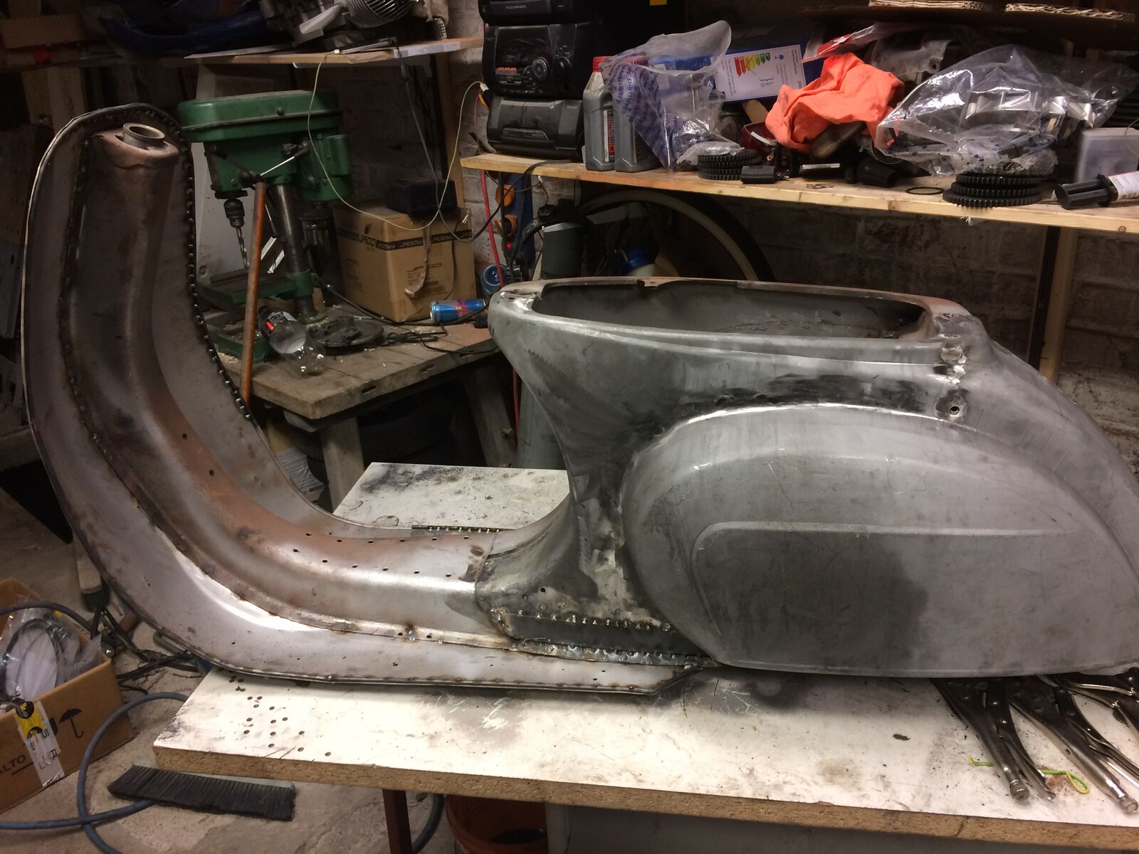

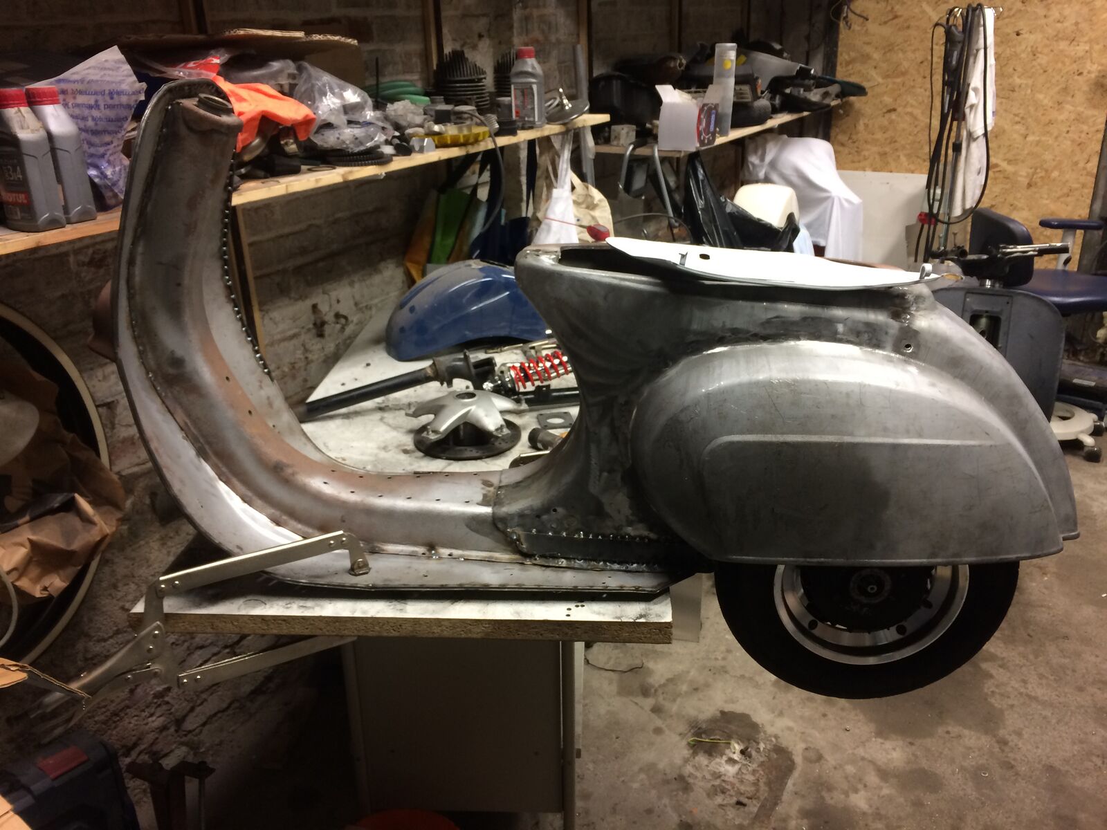

    Ich habe mal in der Werkstatt ein paar Kleinigkeiten gefunden. Das werd ich mal zu einem Roller zusammenbauen. Wie konnte es nur passieren, dass mir das Schweißgerät wieder ausgerutscht ist...
    Der Rahmen wird SOOO SCHÖN. Es müssen eindeutig mehr V50 Rahmen in der ESC gefahren werden.
    die Frage ist jetzt noch ob ich diesen:
    oder diesen:
    Motor reinhänge.
    Ich denke, das wird die Zeit zeigen.

    Ach. Der "SS"-Rahmen? :D
    1,018
    60,223
    11,661
    • March 21, 2017 at 11:44
    Ich glaube, das ist der beschissenste SS Rahmen, den ich je gesehen habe. Da waren Stellen knusprig, bei denen ich nichtmal wusste, dass es sie gibt ;)
    1) die Motoraufnahme besteht aus 3 Blechen. davon waren noch 0,5 da.
    2) das komplette linke Seitenteil war im Eimer.
    3) Das Bodenblech entsprach eher einer Idee wo einst ein Bodenblech hätte gewesen sein sollen. Ich bin mir sicher, der Roller hatte nie eins.
    4) Das Beinschild war ziemlich verballert, aber die Nase war noch ok.
    5) Das benutzte Beinschild stammt von einer Spezial ersten Serie, die ein neues Beinschild erhalten hat.
    6) Das Heckabschlussblech bestand mehr aus Loch als aus Blech, aber da hat vor mir sicher schon einer mit seinen sch(w)eißkünsten ausgetobt
    7) Diverse andere Kleinigkeiten werden einfach mit CFK-Spachtel zugekleistert.
    8) Die Lackierung wird der Oberhammer! :D

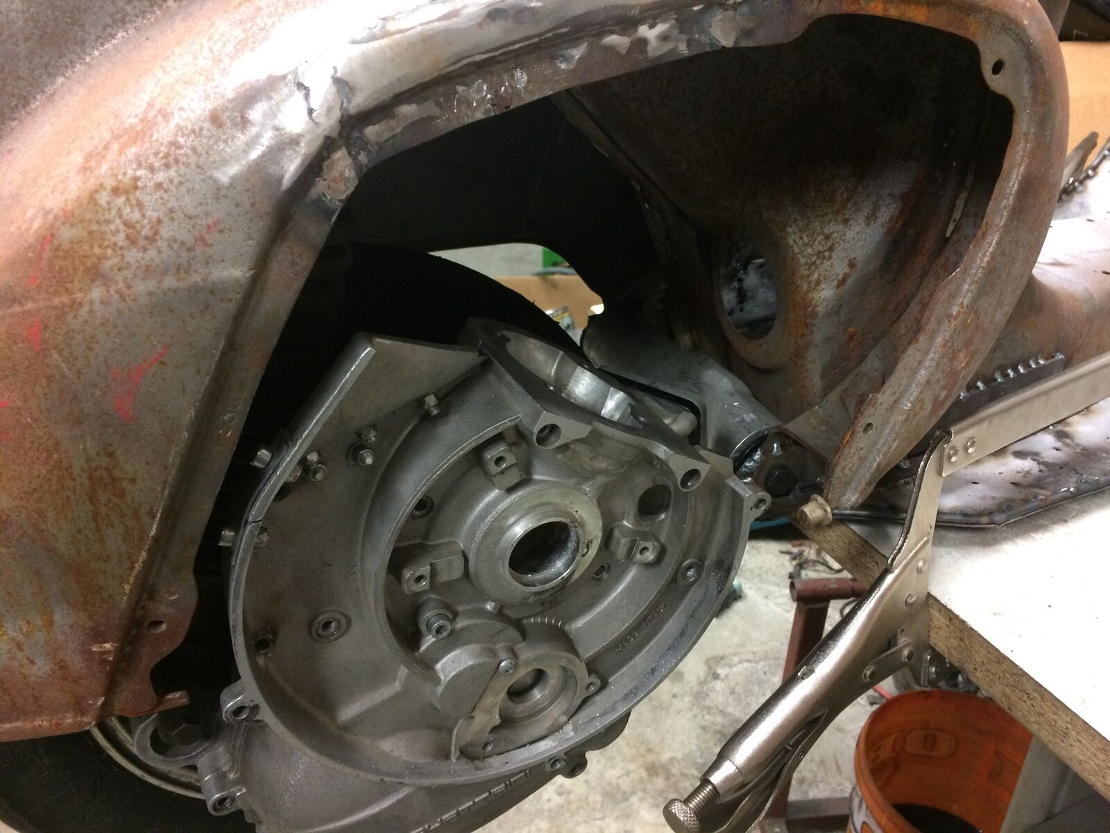

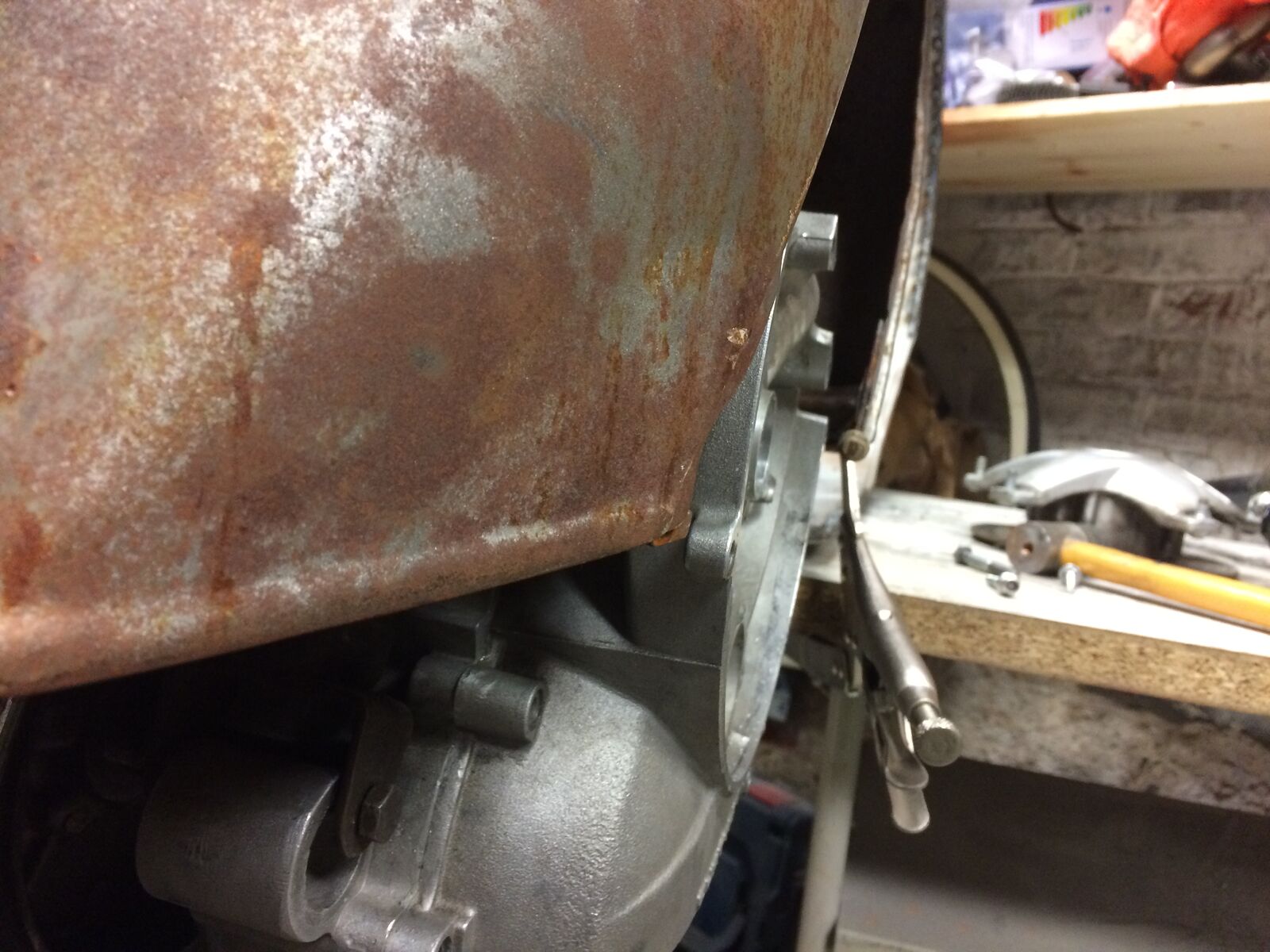

    hab nochmal aweng was gebastelt und mir gleich mal die finger verbrutzelt.
    auaaaaa

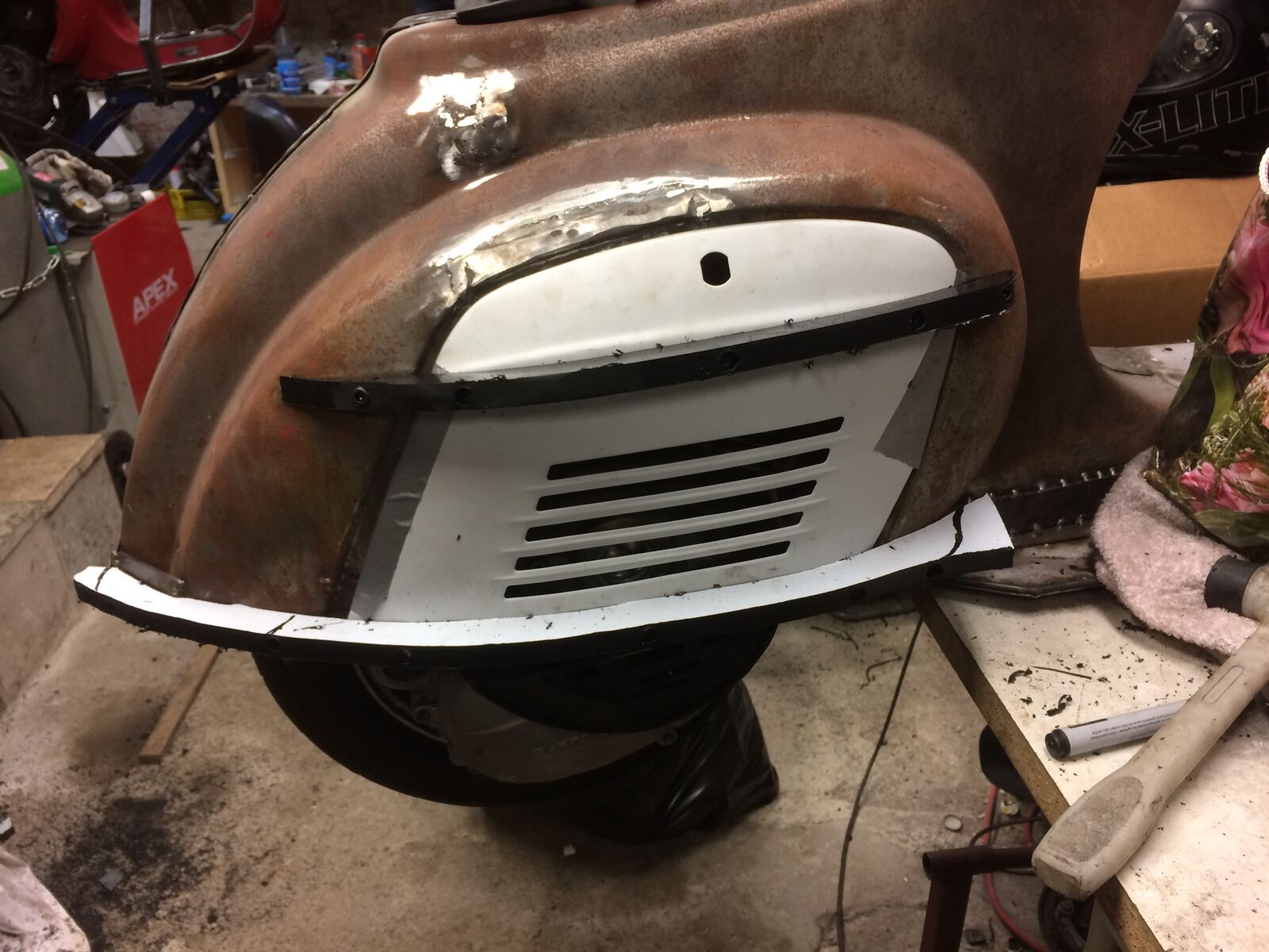

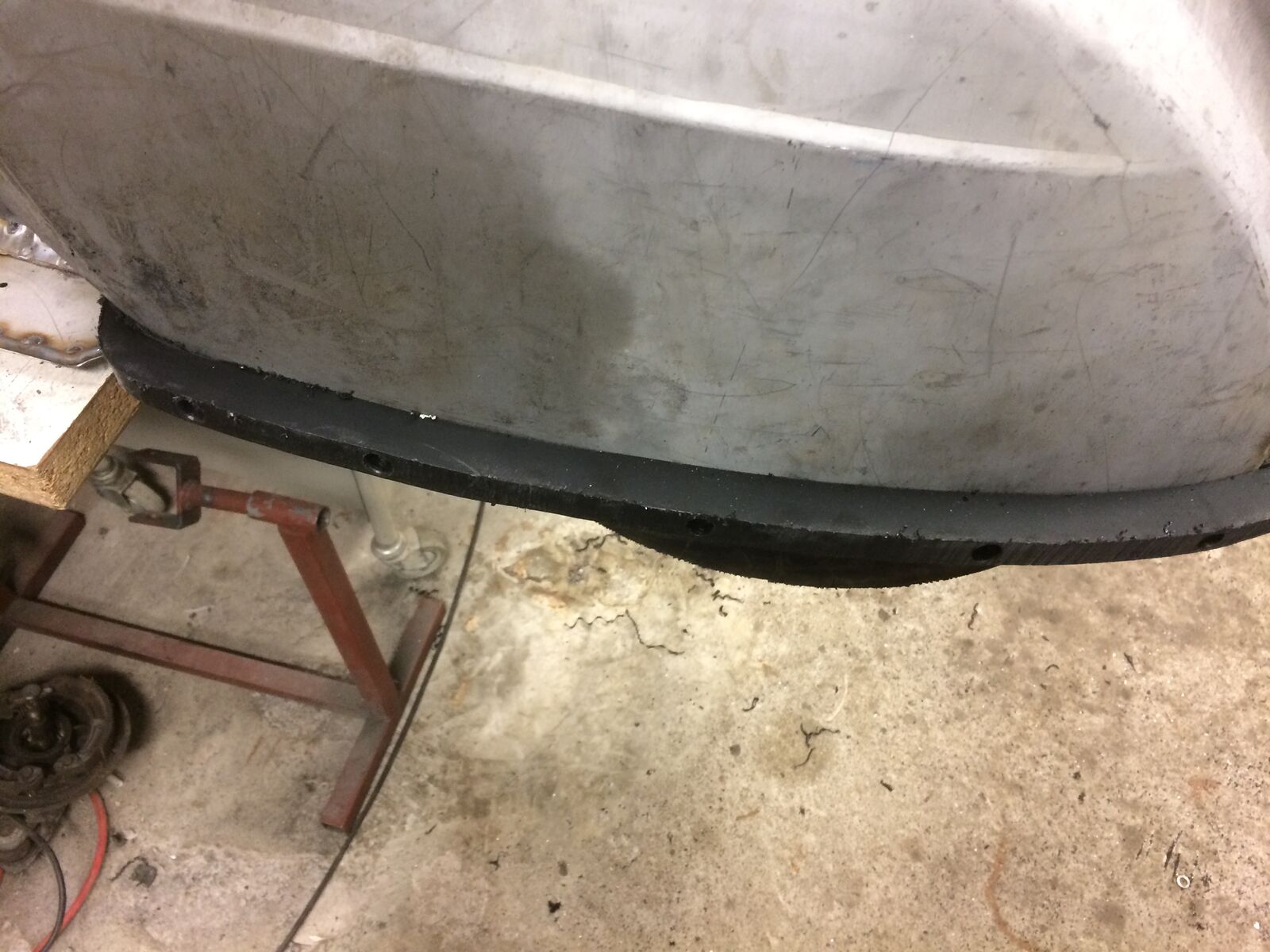

    hab daher nur mal ein paar sturzleisten gebastelt. das material ist POM. geil eigentlich zu verarbeiten und extrem abriebfest, federt und ist nicht zum brechen zu bringen geile scheiße.
    Der Roller kriegt nur mehr geschraubte POM Verstärkungen.
    Auf die links Seite kommt noch eine Leiste mehr, die hab ich nur noch nicht.
    Die Motorklappe habe ich mit POM Leisten verstärkt, die auch gleichzeitig als "Verschluss" dienen. 5 Schrauben als Sturzleiste incl Verschluss für den Deckel. an den PK Rollern hab ich meistens 4 Schrauben dran (sonst klapperts irgendwann, nervt)
