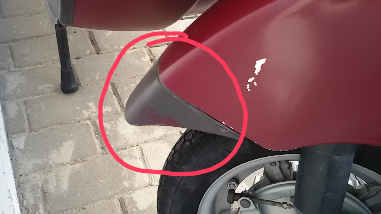

Kann mir jemand einen heissen Tip geben, wie ich das markierte Teil entfernen kann ? Von innen sind da einige Kunststoffclipse, die würde ich gerne wiederverwenden...
Danke...
Danke...
Die " Kunststoffclipse " sind fester Bestandteil der Verlängerung, meist sehr verhärtet und deshalb nur schwer durch die Lochung im Hauptkotflügel zu bringen ohne sie abzureißen...
Biege die Clipse etwas und drücke, schiebe und ziehe das Teil ab. Die sind eigentlich recht haltbar.
