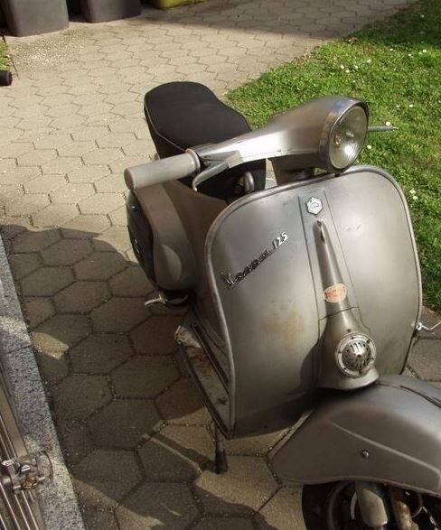

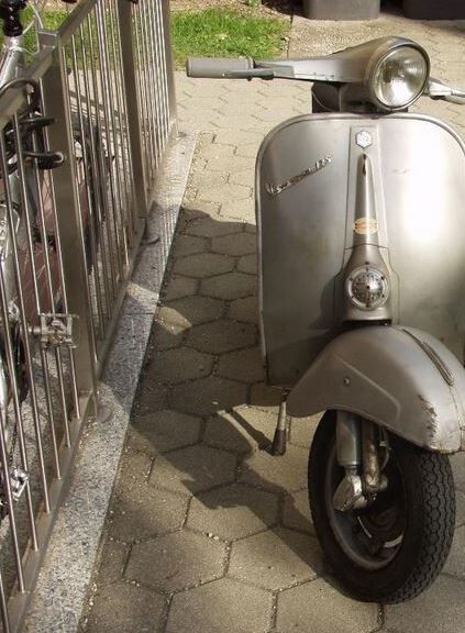

    Hallo Zusammen,
    ist es möglich, einen Knick im Beinschild (wahrscheinlich durch Sturz, siehe Bilder) ohne Beschädigung des O-Lacks auszubeulen? Vielleicht hat ja jemand so etwas schon gemacht oder Erfahrung damit.
    Vielen Dank schonmal! ;)

    Möglich vielleicht, ohne Garantie ...lackaplatzer kann es geben...
    mal zu einem Beulendoctor/Smartrepair fahren..

    hab so was schon mal bei einer alten PX gemacht; mit Haarföhn leicht erwärmt (wirklich nur kurz) und dann sehr vorsichtig gebogen. Möglichst großflächig, um weitere Druckstellen zu vermeiden.
    Oder wie erwähnt smartrepair
    Viel Erfolg

    Warum, hat doch Charme und passt zum Rest? Stört doch nicht beim Fahren...
