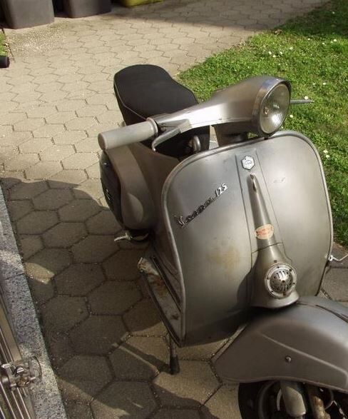

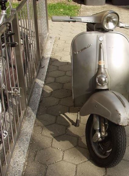

ist es möglich, einen Knick im Beinschild (wahrscheinlich durch Sturz, siehe Bilder) ohne Beschädigung des O-Lacks auszubeulen? Vielleicht hat ja jemand so etwas schon gemacht oder Erfahrung damit.

Möglich vielleicht, ohne Garantie ...lackaplatzer kann es geben...
mal zu einem Beulendoctor/Smartrepair fahren..
hab so was schon mal bei einer alten PX gemacht; mit Haarföhn leicht erwärmt (wirklich nur kurz) und dann sehr vorsichtig gebogen. Möglichst großflächig, um weitere Druckstellen zu vermeiden.
Oder wie erwähnt smartrepair
