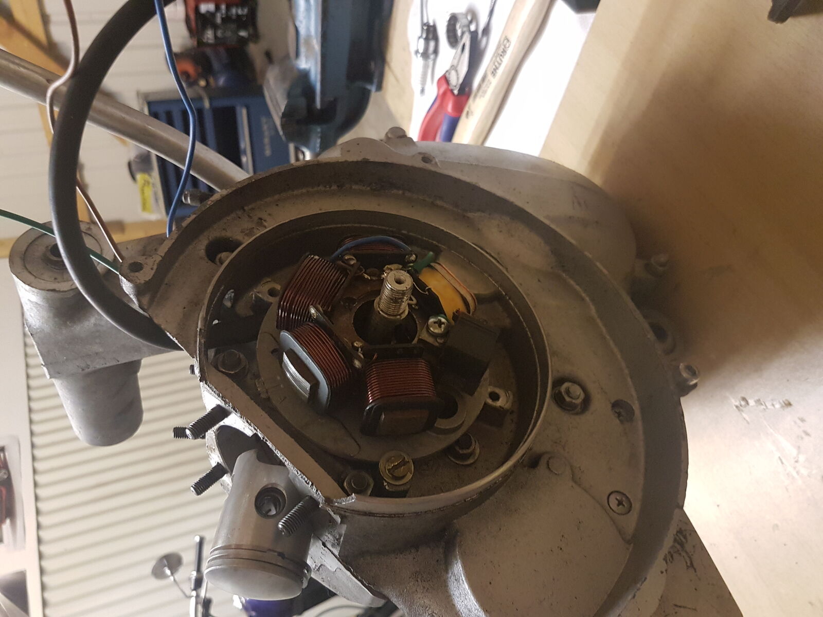

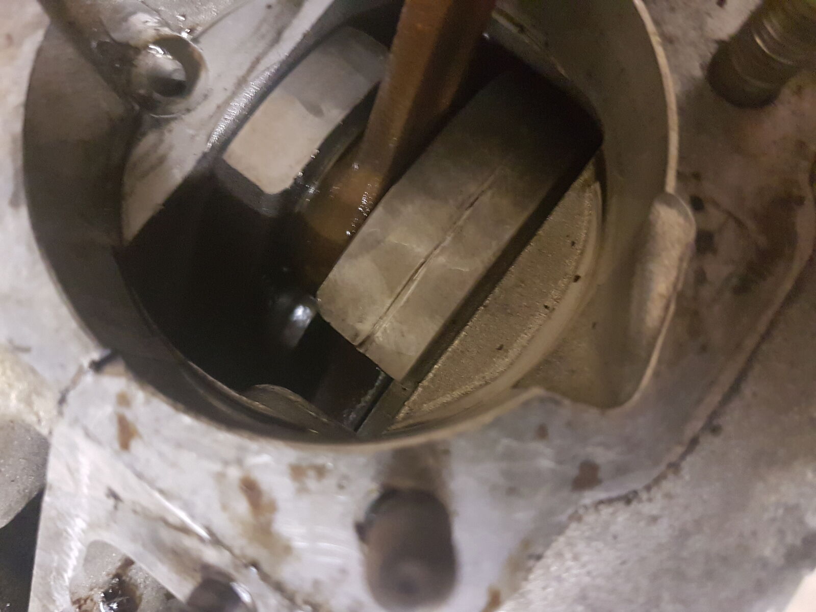

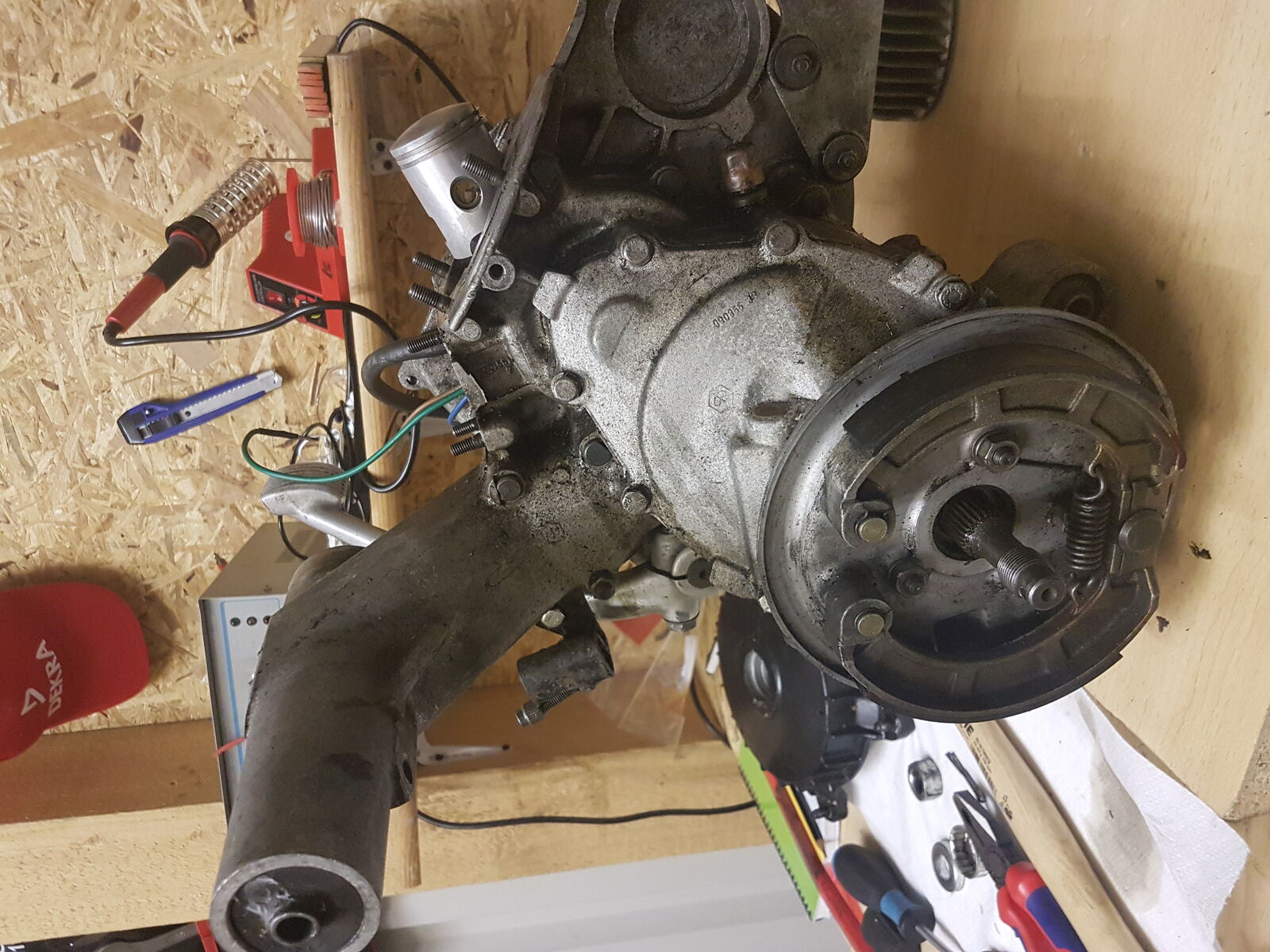

    Also ich hab den Motor jetzt mal ausgebaut und genauer angeschaut.
    Auf der Kurbelwelle ist ein tiefer Kratzer.
    Ausserdem hab ich ein wenig öl in den Drehschieber bei verschlossenem Zustand gegeben und nach ca. 30 Sekunden ist das Öl abgelaufen (5w30).
    Kann ich davon ausgehen dass die Drehschieberdichtfläche kaputt ist? bzw nicht mehr dicht wird wegen dem Kratzer in der Kurbelwelle?
    Der Zylinder ist übrigens ein DR 50 und schaut recht neu aus, ich denke mal dass der noch nie gelaufen ist.
    Ich hab mal ein paar Bilder angehängt, mal schauen was ihr dazu sagt.
    Grüße

    Das sieht nicht gut aus. Der Drehschieber wird ähnlich, oder noch schlechter aussehen.
