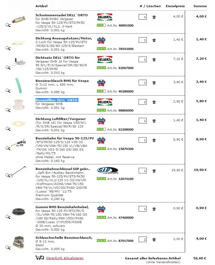

    Meine Bestellung. Wäre nett, wenn ihr mal nen kurzen Blick drauf werfen könntet. Wenn ihr was feststellt, was fehlt, sagt bitte Bescheid.
    ach welchen Benzinhahn sollte ich nehmen, den normalen oder den SIP Fast Flow...
    Danke!

    Das sieht schon mal ganz gut aus ,denk an den Schlüssel für den benzinhahn!!Du hast den Filtzring vergessen Artikelnummer 87880000 und die Dichtung ansaugstutzen brauchst du nur wenn du den abmachst neu
    Gruß Richi
    Gesendet von iPhone mit Tapatalk

    Schlüssel ist drauf. Leg noch eine Benzinhahndichtung dazu. Kostet nicht die Welt. Rms benzinhahn reicht.

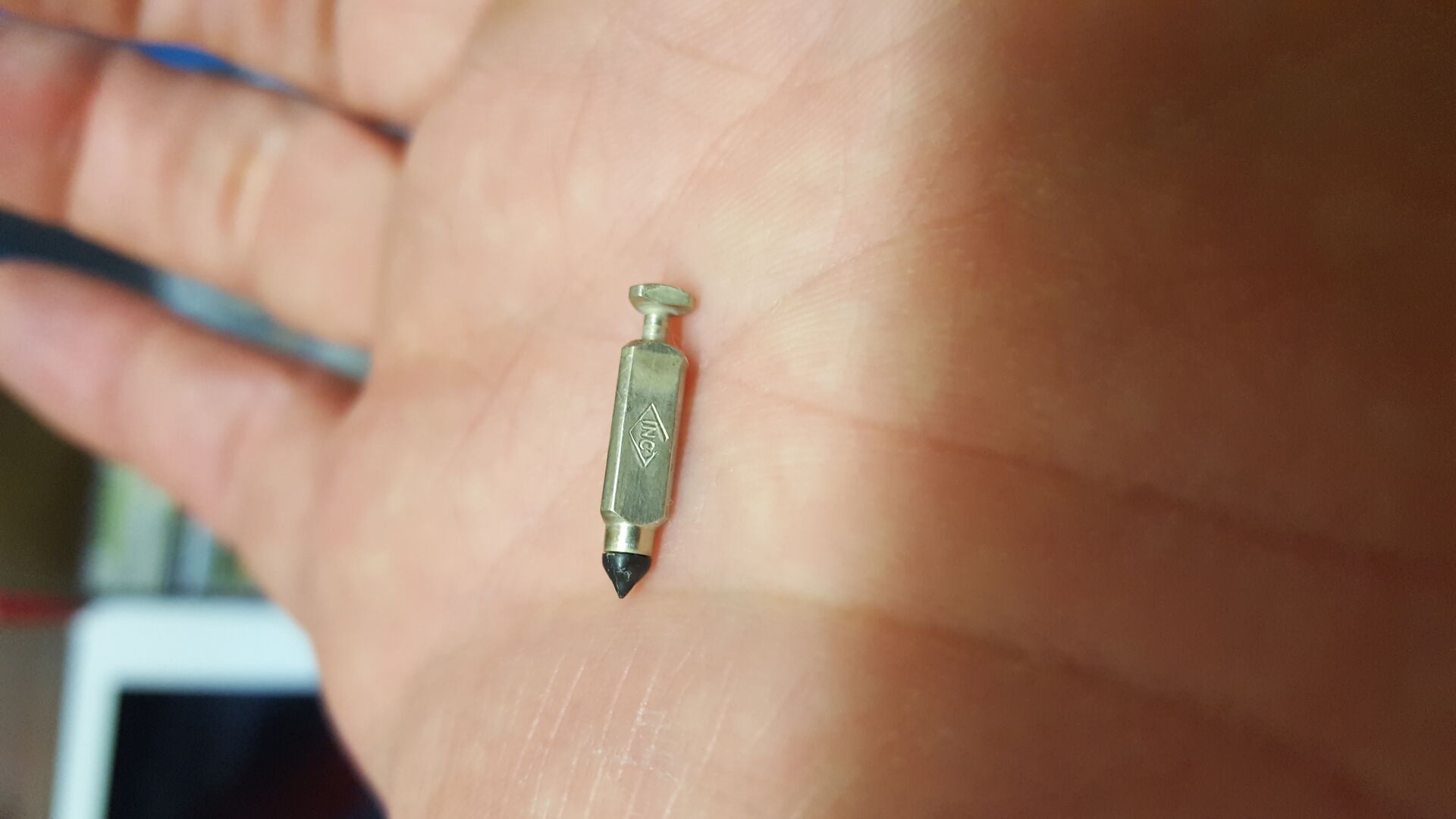

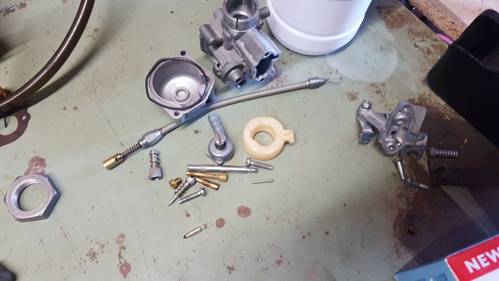

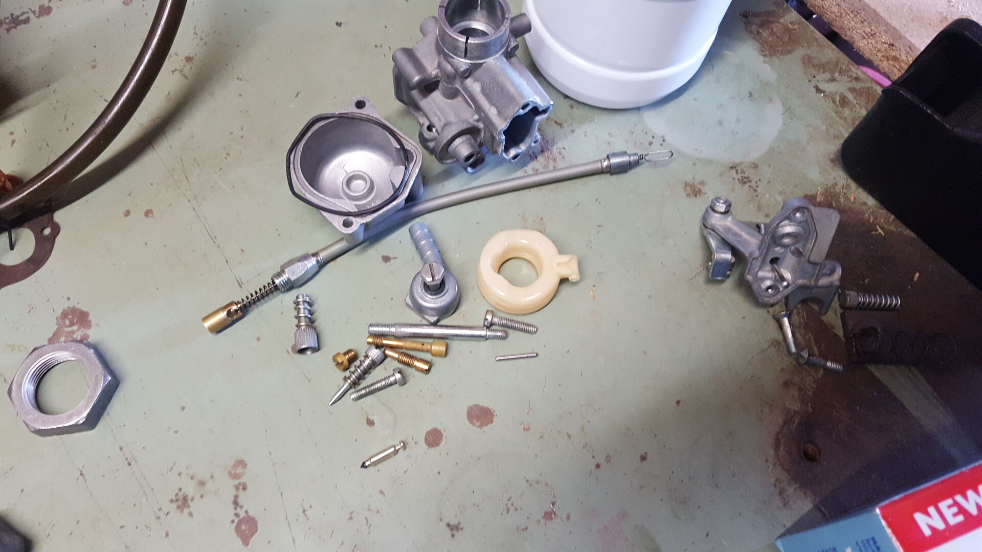

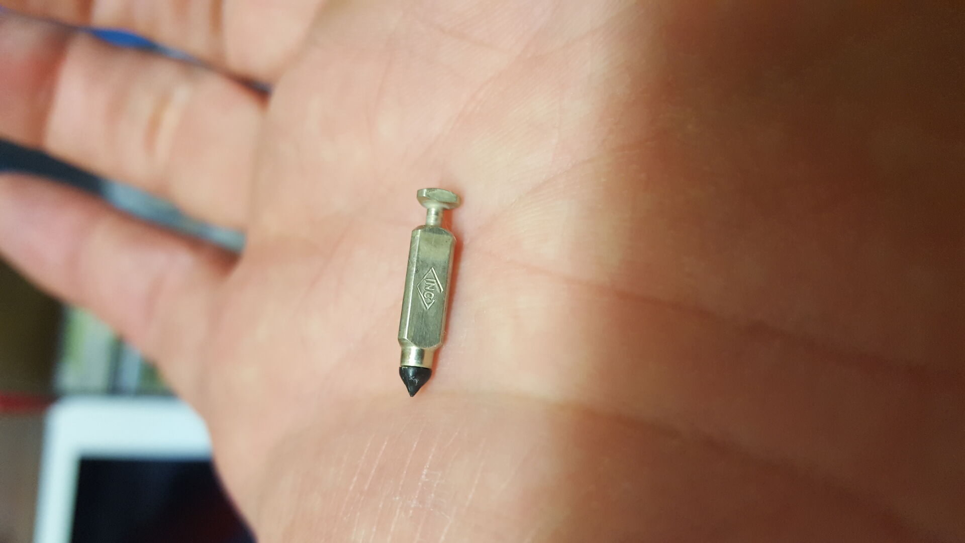

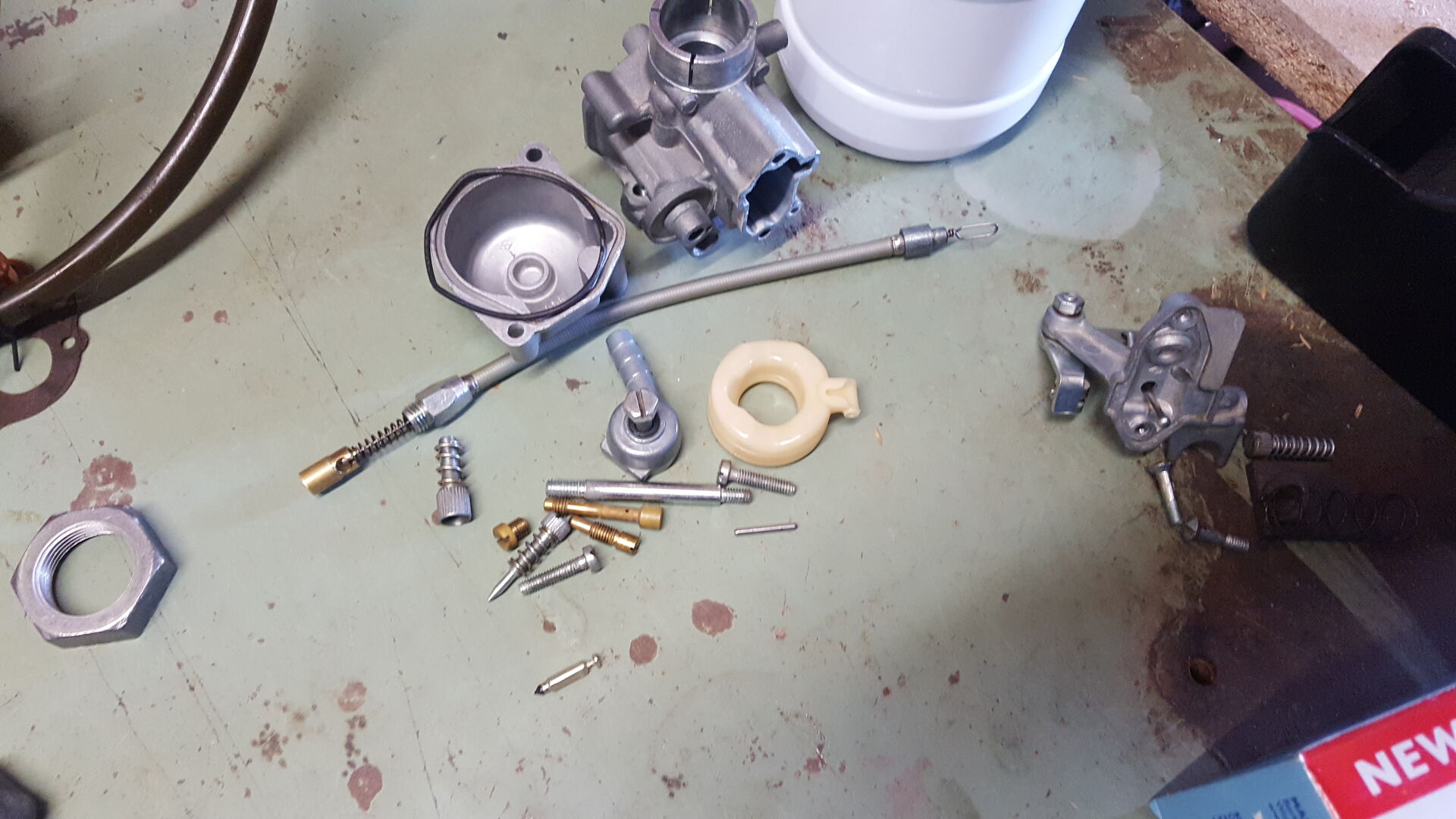

    Sooooo.... Die Teile sind soweit alle sauber. Hol noch schnell den pustefix (kompressor) vom dad und blase nochmal alles durch bevor ich es zusammen bau.
    Die Teile waren alle samt schon dreckig. Doch hab ich es mir schlimmer vorgestellt. Der Schwimmer bspw sieht noch echt gut aus. Ersetze ihn trotzdem.
    Zusammenfassend denke ich aber das es am benzinhahn liegt bzw lag.
    Der is net durchgehend frei. Werde ich nachher beim pusten sehen....
    Für den Einbau, gibt es was zu beachten. Muss ich was fetten, ölen oder einfach sauber zusammen bauen? Hab ich wie gesagt noch nie gemacht.

    Nein brauchst nix fetten oder Ölen einfach sauber zusammenbauen

    Ja die scheimmernadel sieht nicht mehr so schön aus aber hast ja ne neue ✌️
