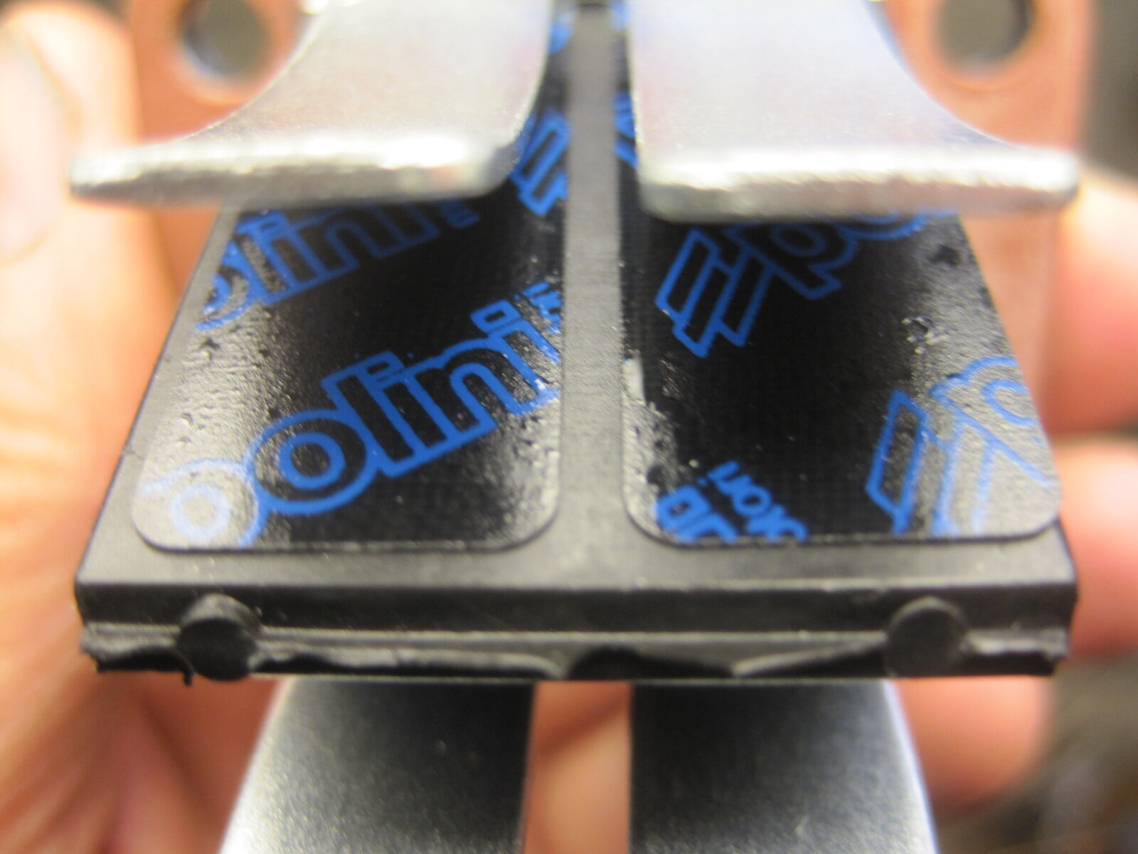

    Ist die schräge Position der rechten Membran ( fabrikneu so geliefert, aber Motor war nicht zu starten ) in Ordnung ?. Sie steht seitlich über den Membrankasten über. Meiner Meinung schließt sie nach dem Einbau des Blocks nicht, sondern bleibt an der Wand des MAS-Unterteils hängen...
    • June 12, 2017 at 17:09
    kannst Sie nicht einfach etwas anpassen so dass Sie nicht mehr übersteht ?

    Vermutlich wird mir gar nicht anderes bleiben, aber du meinst auch, dass das so nicht in Ordnung ist, oder ?

    Sind die Befestigungslöcher nicht größer, so daß man die Schraube löst, Membranplättchen gerade rückt und wieder anschraubt?

    Sind sie - gestern abend ordentlich gerichtet.
