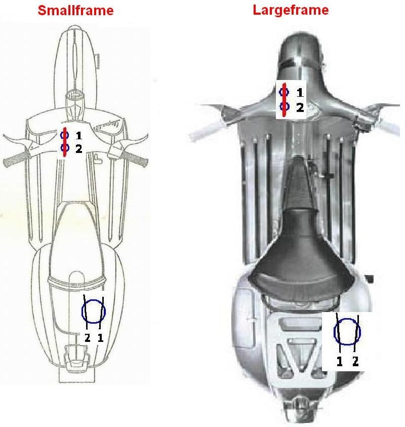

    Innenzüge: alten Zug unten abtrennen, damit der besser rausgezogen werden kann.
    Dann nach oben entfernen. Neue Züge fetten und von oben nach unten durchschieben.
    Aussenhülle komplett wechseln : Innenzug entfernen, alten Aussenzug mit einer abgekniffenen Spaxschraube mit der neuen Hülle verbinden und durch Ziehen und Schieben beider Hüllen den neuen Zug einbauen. Der vorrrrrdere Zug am Lenkrohr gehört am Motor in Fahrtrichtung nach rrrrrechts. Der hiiiiintere am Motor nach liiiiinks. Bei Largeframe genau umgekehrt.

    Hier sonst auch:
      • 68.77 kB
      • 800 × 843
