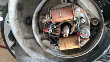

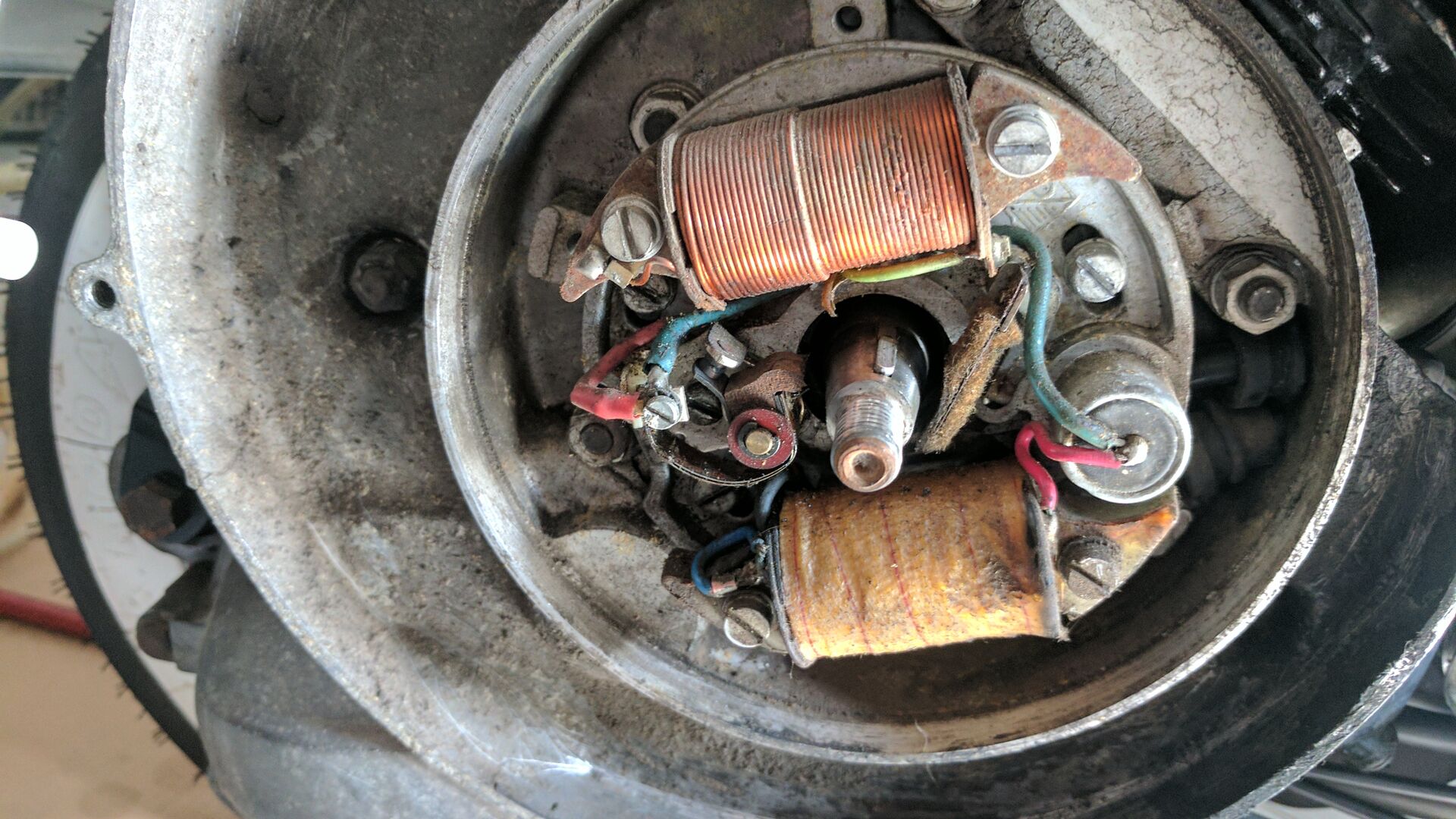

    Und das Bild von der zundeinheit.

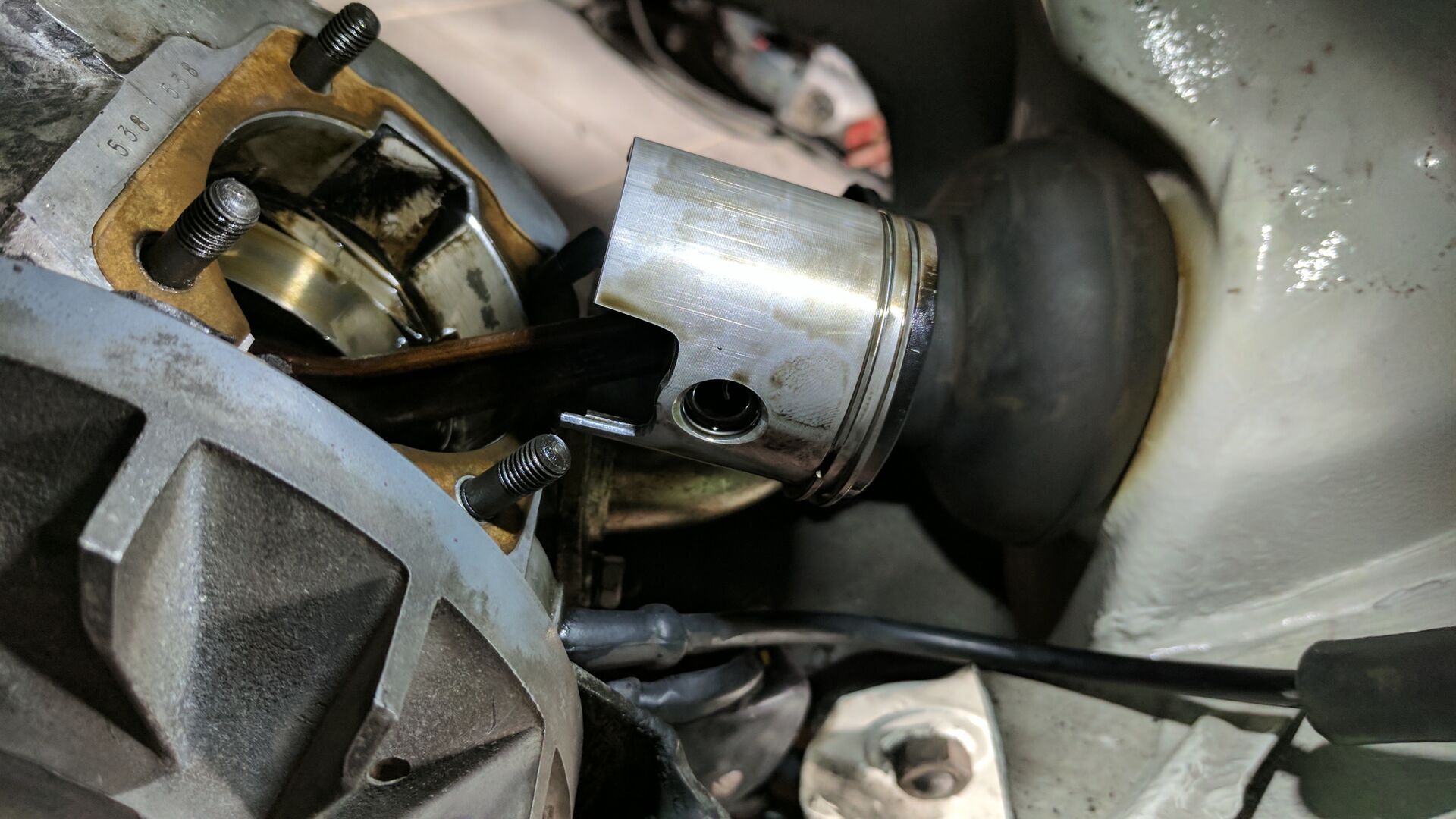

    Habe soeben den Dr 75 Zylinder ausgebaut und geprüft .
    Sieht meiner Meinung nach gut aus.
    Nachtrag 2
    Hab den originalen Zylinder wieder drauf.
    Funktioniert auch nicht.

    Dann tausche mal den Zündkontakt, der auf dem Bild sieht nicht gerade vertrauenserweckend aus. Zündfunke sollte schön blau und nicht weiss sein. Also Kondensator gleich mit tauschen.
    Die HD scheint mir etwas klein, wobei mir einfällt, dass 16/10 Vergaser immer so komische Kombinationen haben. ..
    Flackerndes Licht beim Kicken ist normal.

    Denkst du das ich auch die Spule austauschen sollte?
    Hast du da Erfahrungswerte?

    Ich würde dann die komplette Zündung auf 12 V elektronisch wechseln.
    Weniger Ärger und mehr Fahrspass.

    Also Zündspule, unterbrecher und Kondensator sind jetzt neu.
    Funke ist um ein vielfaches besser.
