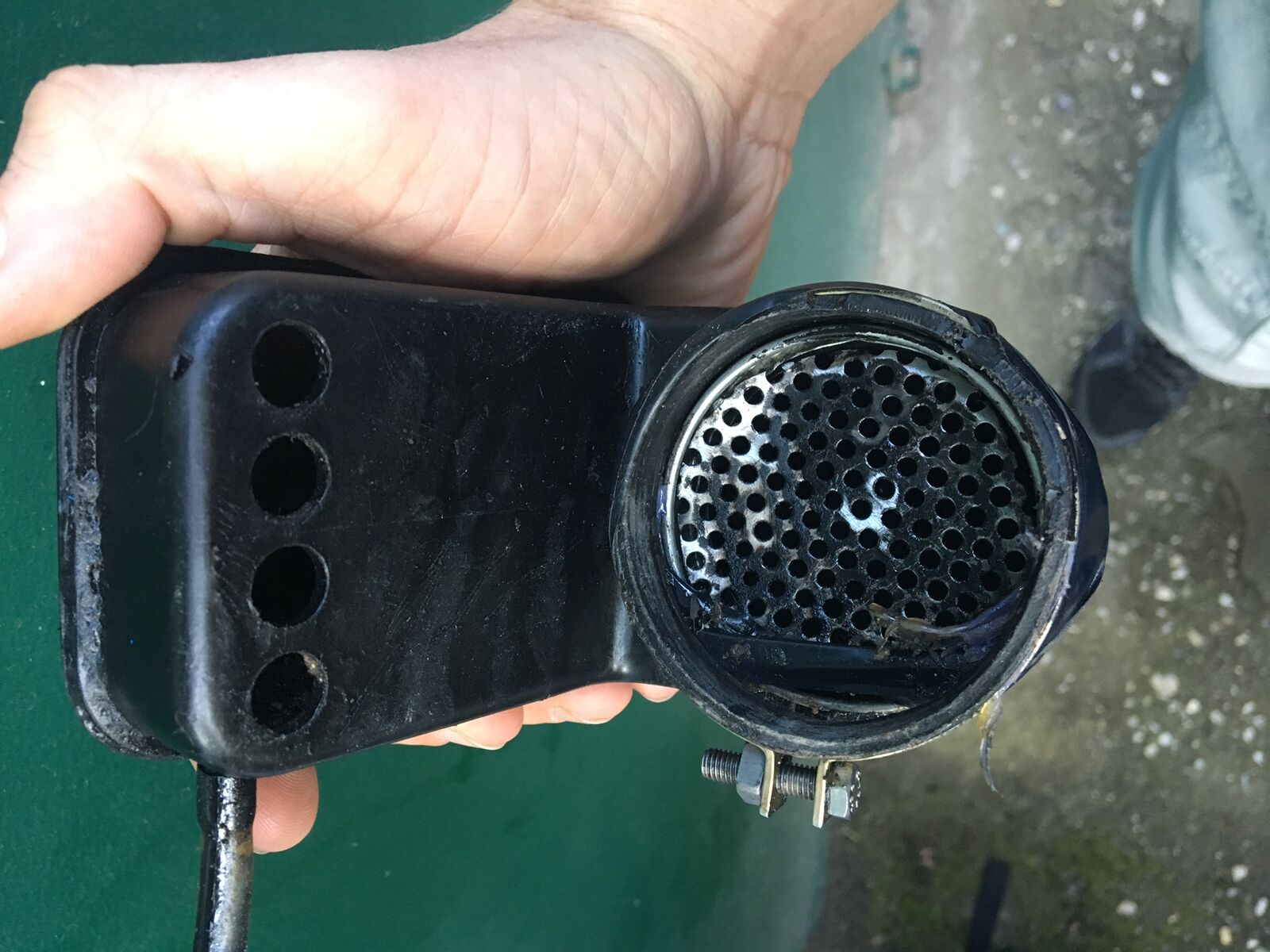

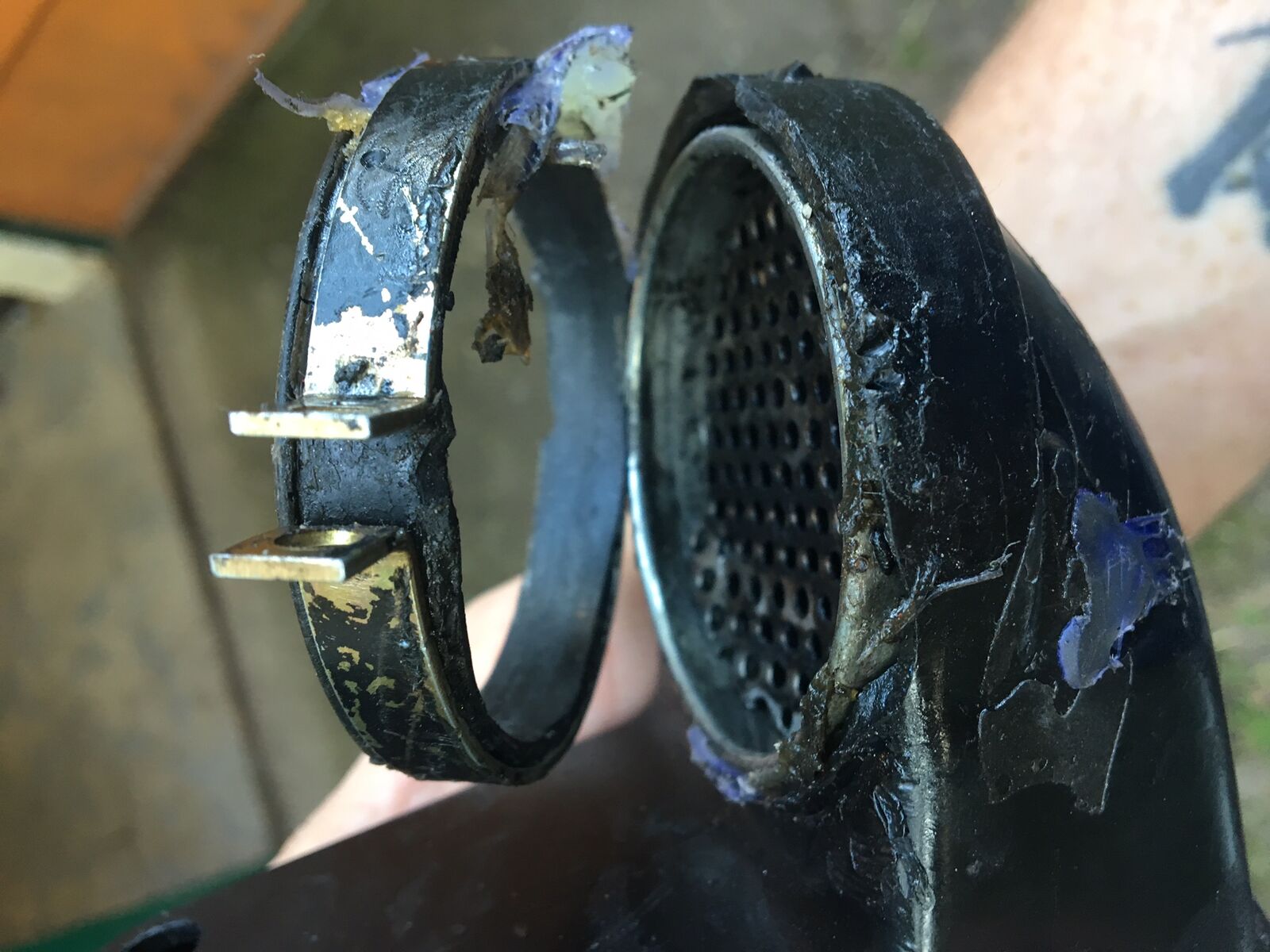

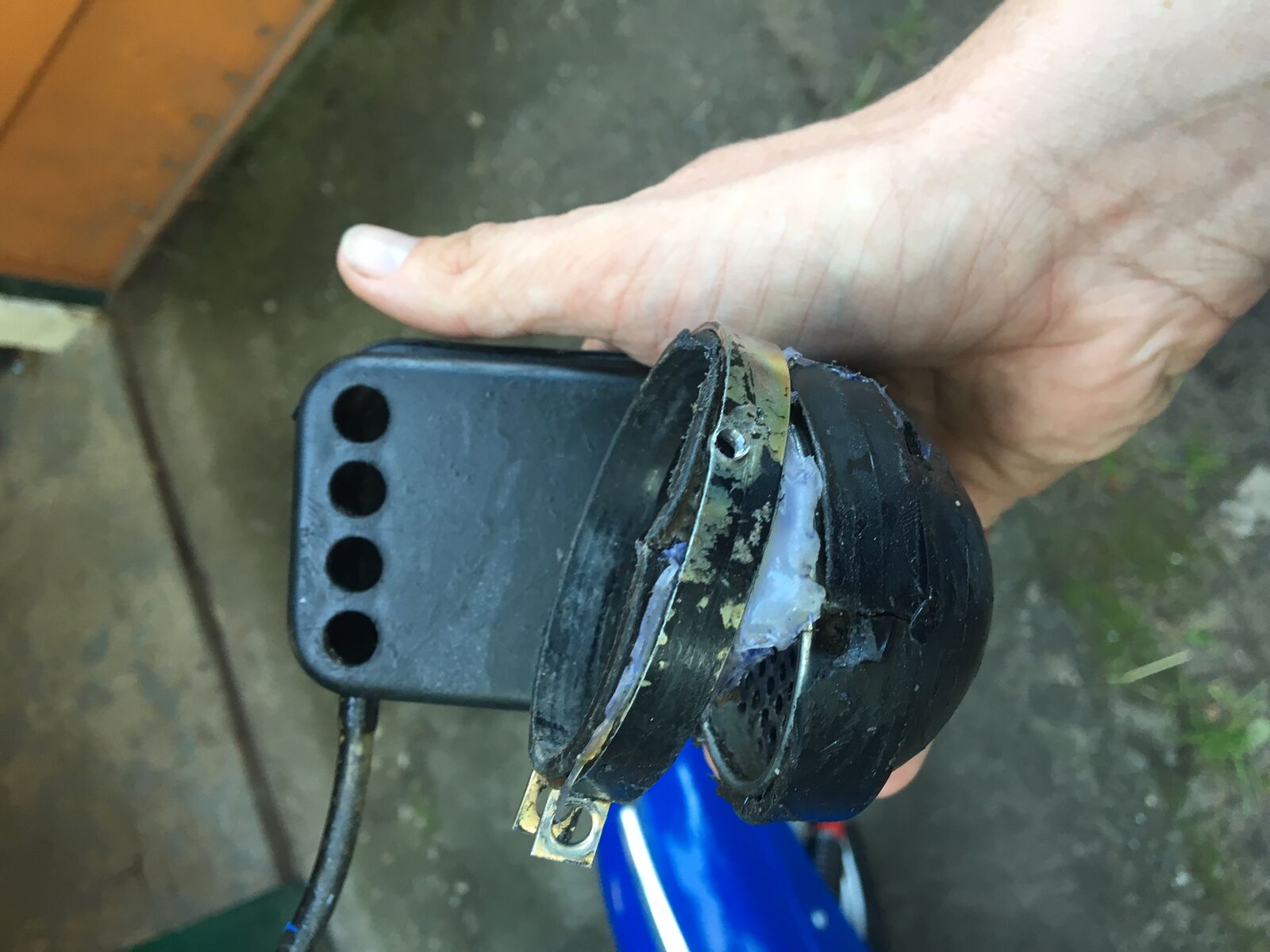

    Hey danke dir für deine schnelle Antwort!Aber zu meinen erstaunen habe ich das Problem selber klären können und das gute Stück hat jetzt super Voltwerte und die Lampen bleiben ganz!
    Leider gibt es jetzt ein ganz anderes Problem! Nach dem ich heute gefahren bin ca 10km auf arbeit musste ich denn ADAC anrufen! Weil sie im Stand nur hochgedreht ist und einfach nur aus dem Auspuff fett geraucht hat!
    Auf dem Heimweg genau das gleiche nur ohne Rauch!
    ich habe dann mal den Luftfilter ausbauen wollen, dass war aber garkein Problem, da der komplett im Eimer ist und mit isoband an den Vergaser gebastelt wurden ist! Vergaser ist komplett verdreckt! Den habe ich dann auch noch mit ausgebaut und geputzt! Ärger mich echt und kann wieder nicht fahren.....
    Ne idee wo ich den passenden Luftfilter herbekomme?
    Bilder davon würde ich dann später noch hochladen!

    • August 16, 2017 at 23:17
    Den bekommst gebraucht relativ oft, schau mal im Verkaufe-Topic (entweder hier oder auch im GSF), egay etc.
    Kostet neu bei SIP oder SCK oder jeder anderen Rollerbude ca. 20 €.

    • August 17, 2017 at 08:32
    So, nun aber her mit der Lösung. Was hast du gemacht?
    Und, da du so überrascht vom Luftfilter bist, frage ich mich, ob du da vorher jemals einen Blick drauf geworfen hast?

    • August 17, 2017 at 08:36
    Ach ja, das Hochdrehen dürfte an defekten Simmerringen liegen, erst recht, wenn da mächtig Rauch aus dem Auspuff kommt.
