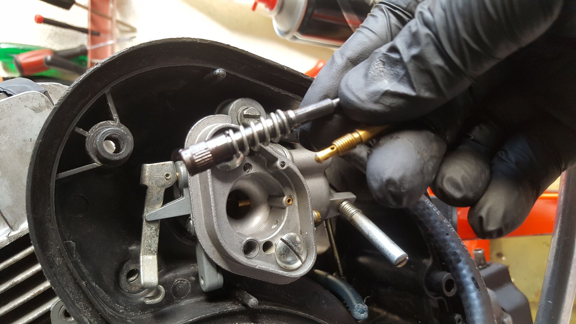

    so heute endlich ein Update. Der Vergaser lag 5 Tage in Waschbenzin und sieht aus wie Neu :)
    Die HD ist neu 76.
    Die Nebendüse ist 40.120
    Ich dachte immer die HD wäre bei Standgas noch gar nicht beteiligt.
    Der Motor läuft komischerweise auch ganz ohne Nebendüse und Gemisch-Schraube genauso mies!

    • August 21, 2017 at 23:41
    dass die Kiste ohne die Düsen genauso mies läuft, wundert mich nicht. Wenn die keine Funktion hätten, wären die gar nicht verbaut worden....
    Bau die passenden und sauberen Düsen ein in den nun gesäuberten Vergaser ein und berichte dann.
