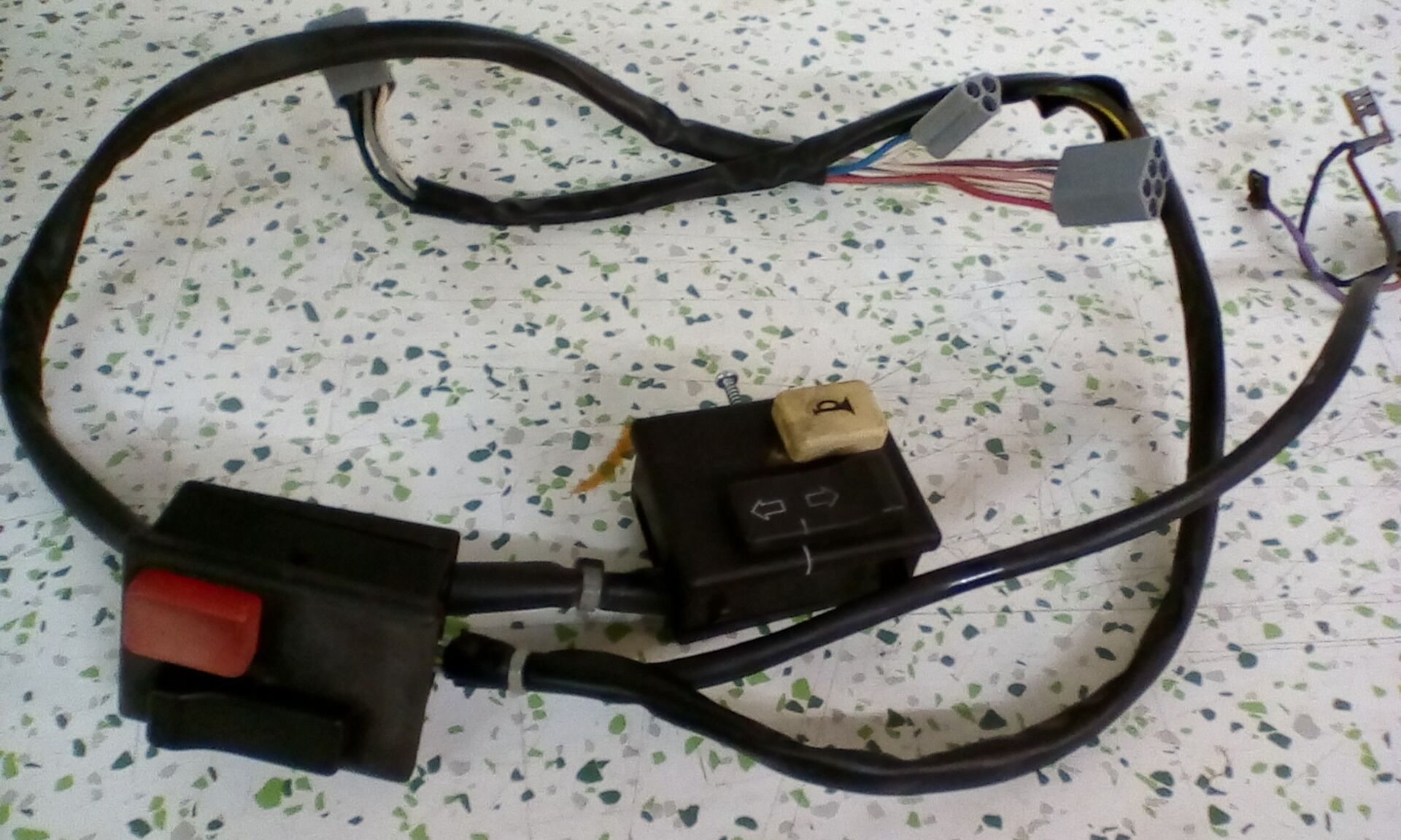

    Aus dem Ersatzteilfundus habe ich Folgende bekommen, das links dargestellte(rechte Lenker-)Teil soll man ja auch bei bek. Lieferanten nicht mehr erhalten. #1 Passt der überhaupt als Starterknopf? oder ist der Knopf eher für Lichthupe gedacht?

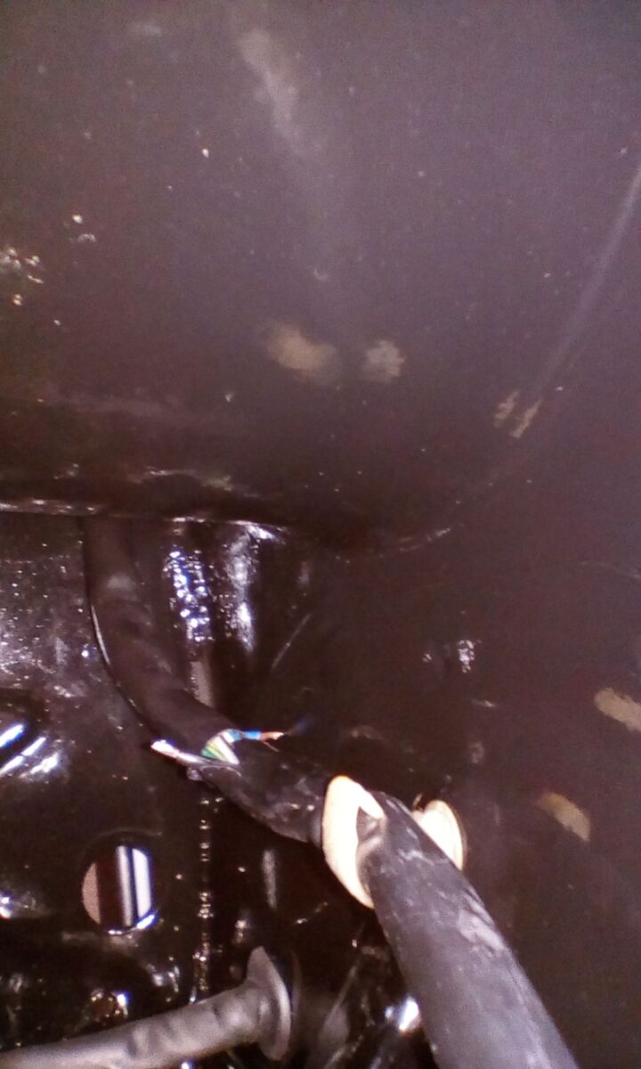

    Kabelbaum und Verteiler waren ja dabei, k. Ahnung ob der ohne Umbau passt. Die Farben sind ja alles andere als selbsterklärend, vor allem wenn mehrere Stromlaufpläne im Netz kursieren... #3 Welcher Stromlaufplan wäre der Richtigere? Hierbei wurden im Motorraum 3 Leitungen vom Kabelbaum gekappt (grün, schwarz und blau (dicke Kabel)):
    #2 Weiss jemand was da hingehört? Kann mir nicht vorstellen, dass tote Enden da frei rumhängen...

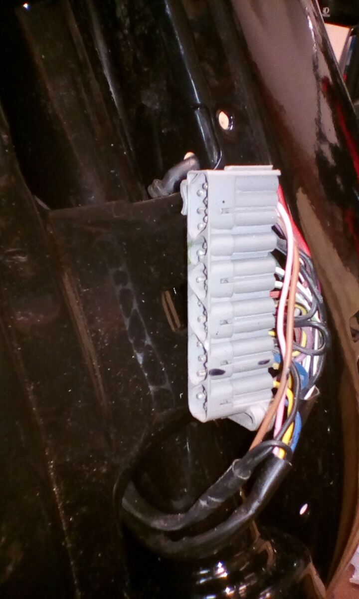

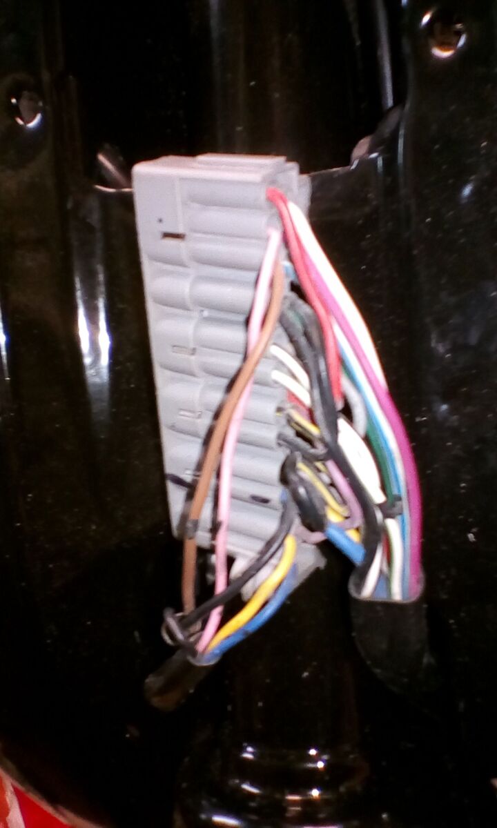

    Und hier der ents. Verteiler: . Da sind soweit alle Steckplätze belegt...

  • habe mir die Bilder gerade in der Galerie angeschaut. Die Schalter sind für eine PK XL2 mit Elestart. Der rote Druckknopf ist der Starterschalter, der gelbe der Hupenschalter.
    Stellt sich die Frage, welches Modell du, @antonio66, fährst? XL1 oder XL2?
    Such im Internet nach Bildern von dem ganzen Roller und vergleiche mit deinem. Hauptunterschied sind Lenkerkopf, Handschuhfach, Heckabschluss.
    Achja, kannst auch mit meinem Profilbild vergleichen, das ist ne PK50 XL2.

    Mir gehts darum hauptsächlich die Verkabelung hinzukriegen; ggf. müssen die Steckplätze/Pins umgestellt werden. Aber ohne passenden Stromplan ist das übel. In diesesm "Schneider-Vespa klassik"-Buch ist zwar was von PK 12V und Starter die Rede, aber die Farben passen nicht wirklich...

    Die toten Enden habe ich schon mal identifiziert. Die gehören zum Rundstecker der LiMa, da fehlt das Gegenstück samt Leitung , was ich wohl besorgen sollte.
