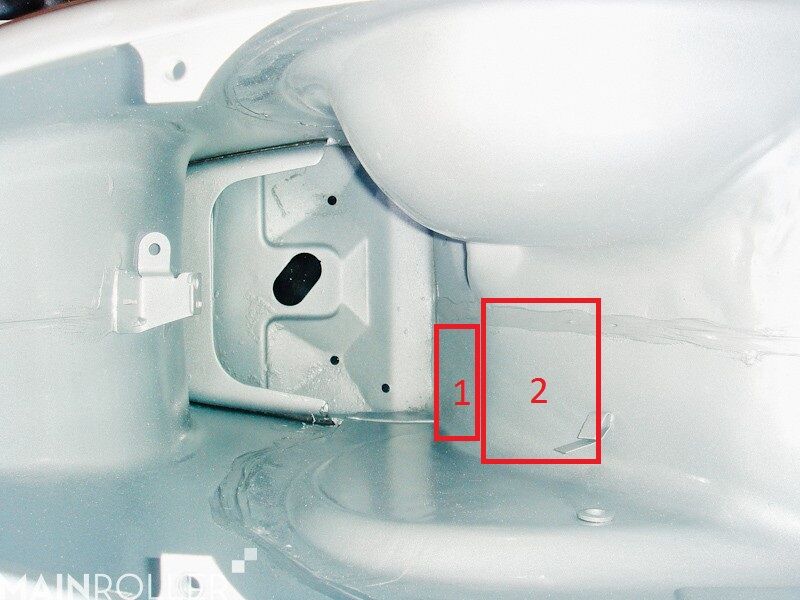

    CDI und Spannungsregler (nehme immer die blaue CDI und den 3-poligen Spannungeregler von Ducati) lege ich immer unter den Tank in den Vergaserraum. Dann 2 Löcher auf Höhe des Zylinders, 1x für Zündkabel und 1x für CDI Kabel, Gummischutz drum rum und fertig.
    EDIT:
    1 Spannungsregler mit Anschlüssen nach oben
    2 CDI mit Kabelführung zur Seite, Richtung Zylinder

  • vespa102
    • September 18, 2017 at 19:03
    Danke fürs foto und die tipps

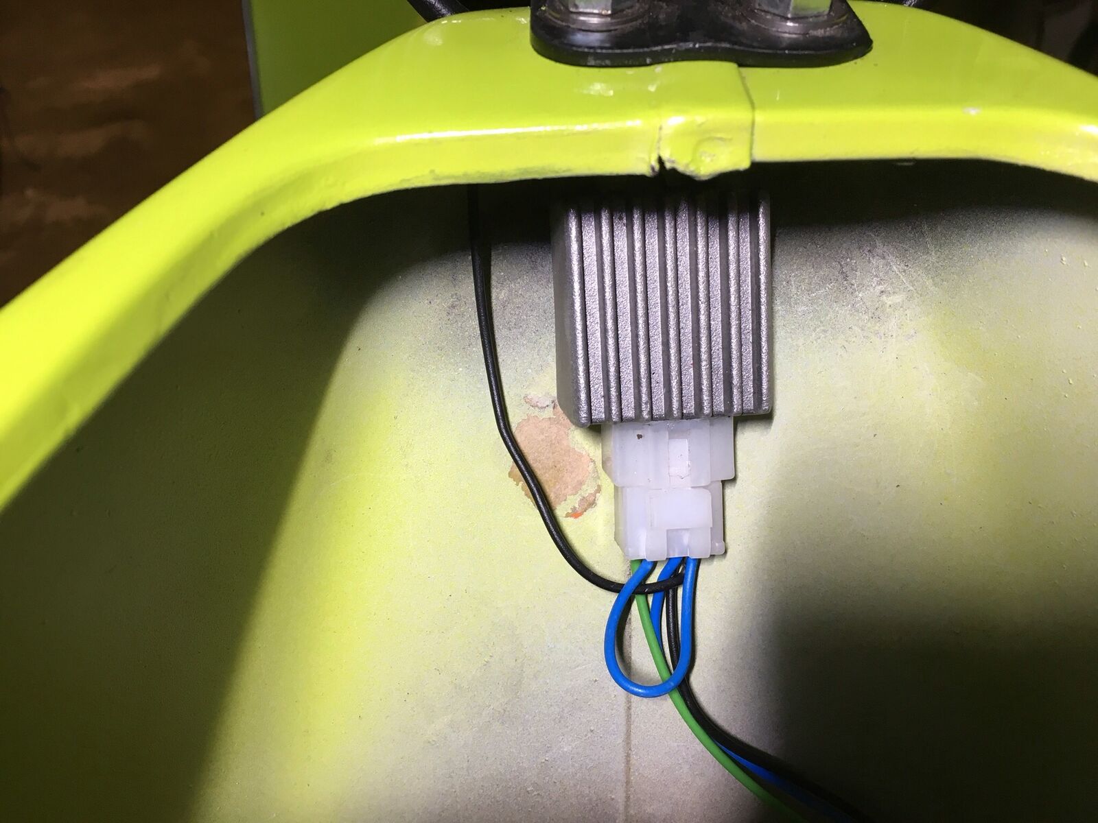

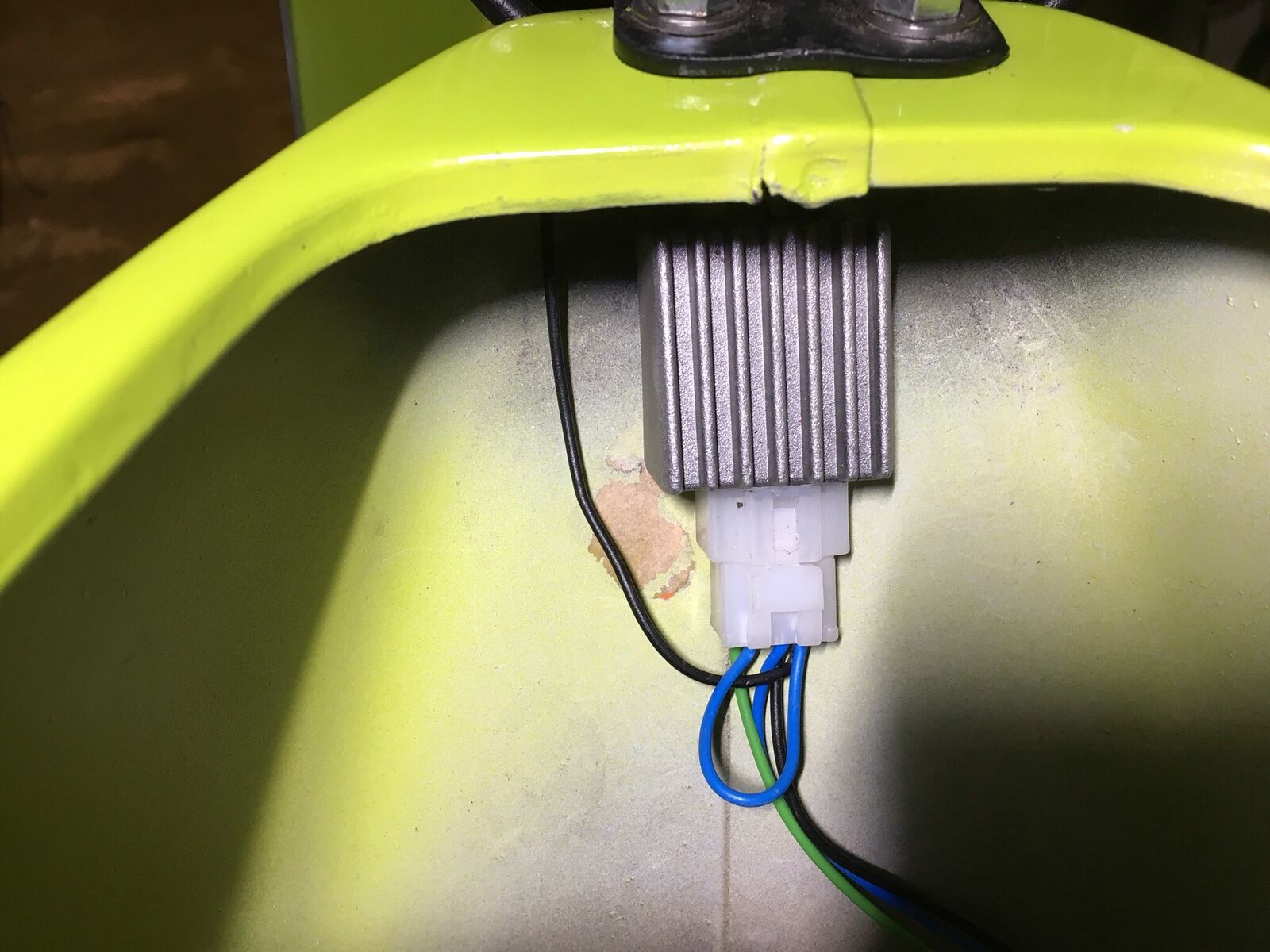

    • November 6, 2017 at 21:48
    Ich habe den Regler hier verbaut,mit einem Winkel an die Sitzbankschraube.
    Ohne Löcher zu bohren und das Werkzeugfach passt auch rein.
