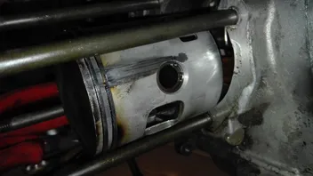

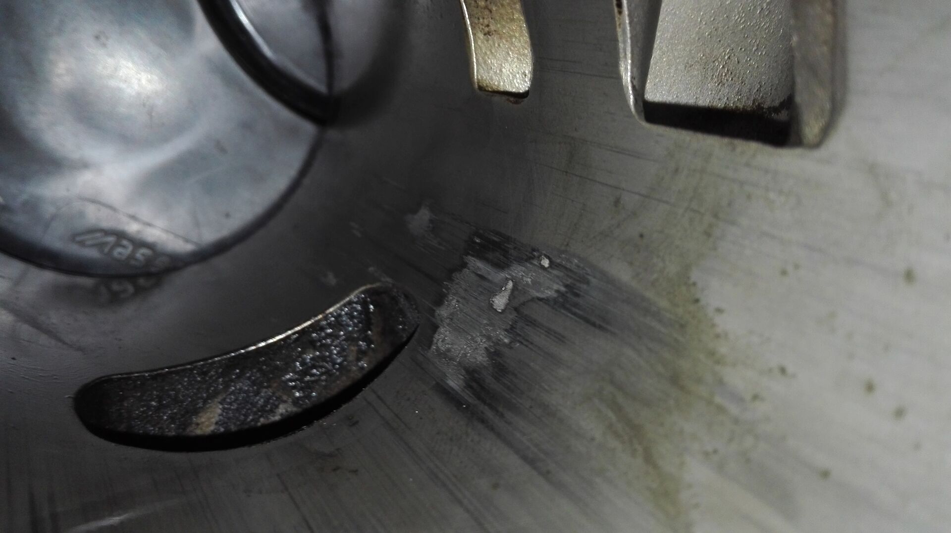

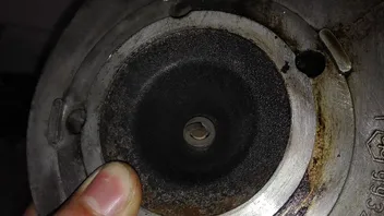

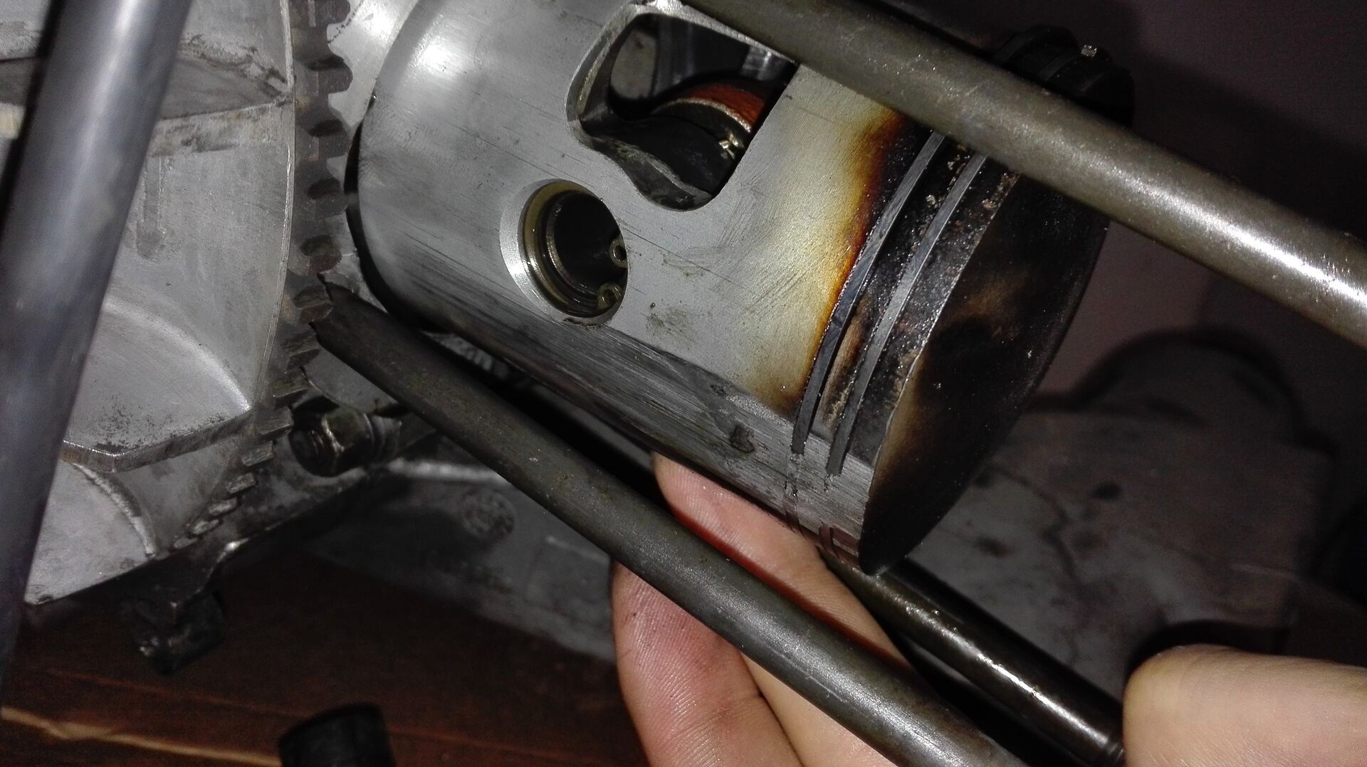

    Hier mal ein paar Bilder von Kerze, Kolben und Zylinder:
    Über jegliche Anregungen bin ich sehr dankbar
    //Edit: Achja, wenn der Motor sehr heiß war (viel Vollgas) hat er regelmäßig eine Art kratzen von sich gegeben, war aber sofort wieder weg, wenn ein bisschen weniger Gas gegeben wurde. War das evtl. schon der Vorbote vom Klemmer?
