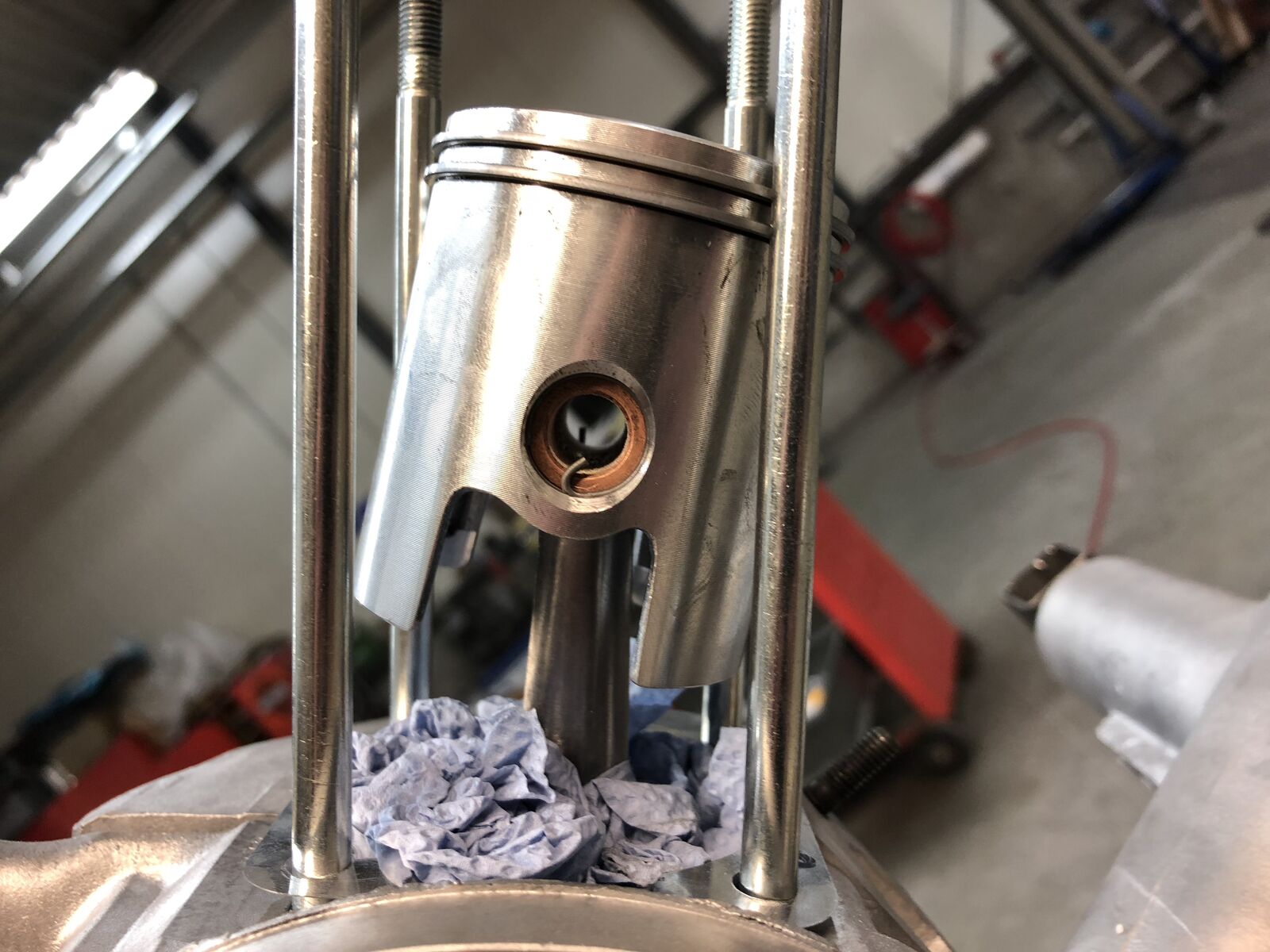

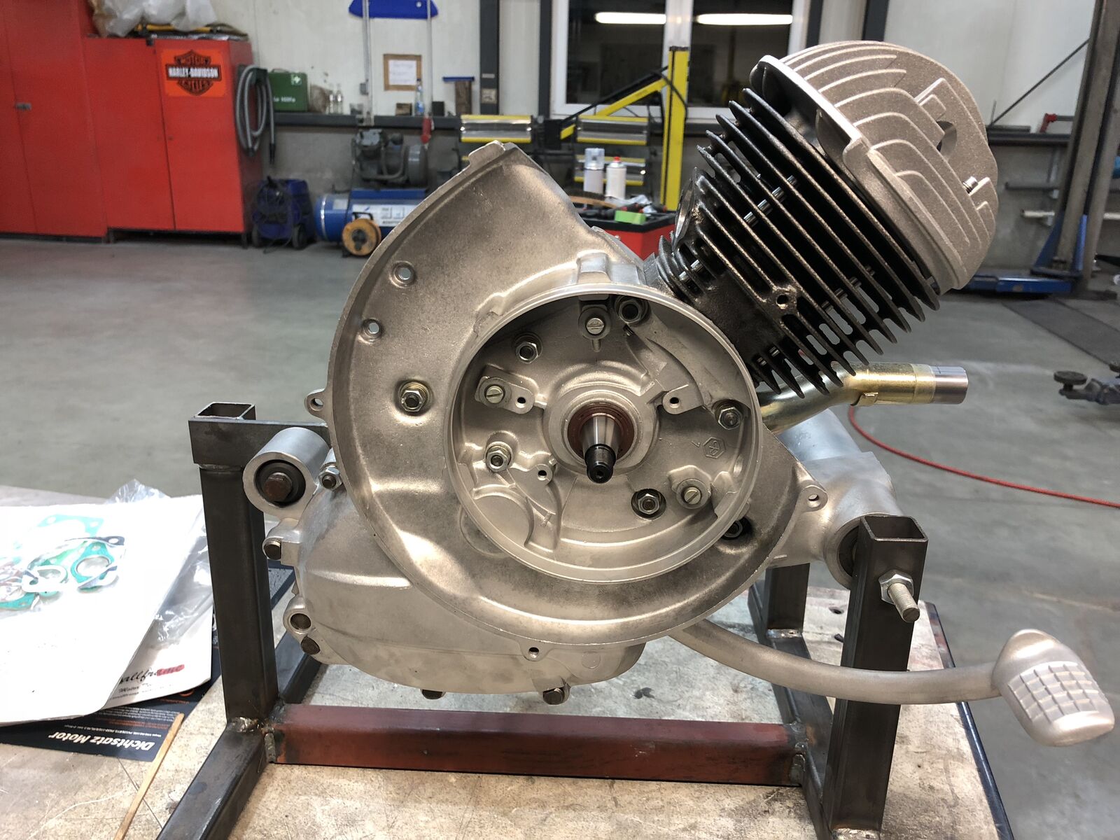

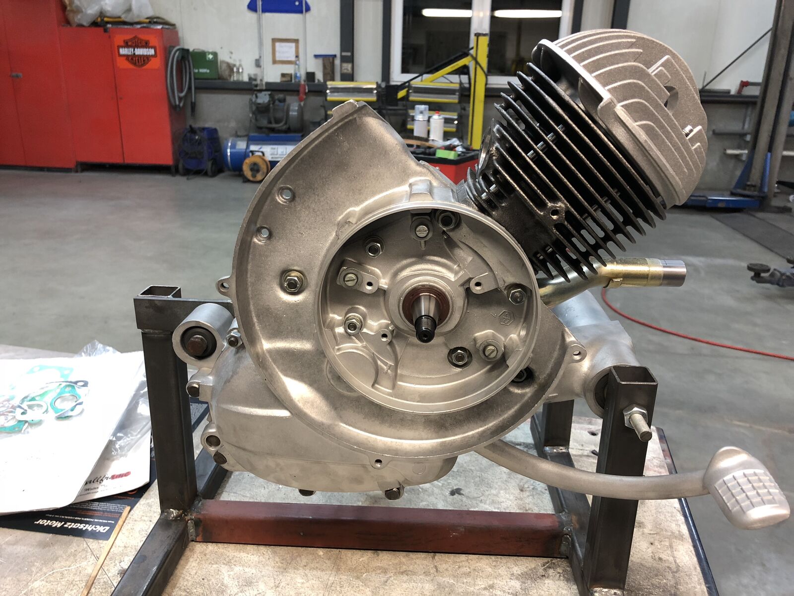

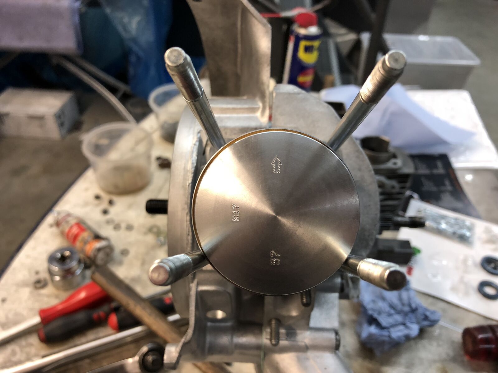

    Geht langsam weiter, Motor ist fast fertig nur noch die Zündung und die Kupplung! Die Kupplungsspinne(Konus) wollte ich noch auf die Welle einschleifen und ohne Keil fahren wenn ich das richtig gelesen habe?! Den Auslass hab ich nur etwas glatt gemacht also nix wildes! was nehme ich am besten für ein Getriebeöl? 75w140 Castrol MTX oder das billige für Vespa?

    Kupplung kannst du ohne Keil fahren. Wenn es besonders gut werden soll, nimmst du noch Loctite Füge Welle Nabe.
    Getriebeoel das ganz normale.

    Hast du GS Kolbenringe genommen?
    Ja hab den Zylinder direkt bei GS bestellt, Ringe wurden von den eingebaut und auf Spiel geprüft!

    Heute endlich zum Laufen bekommen 2-)Spring super an läuft gut im Stand und die Gasannahme ist auch richtig gut jetzt muss ich nur noch Abblitzen :hurra:
    Für den Start hab ich mal eine 95 HD und eine 45 ND rein geschraubt!
