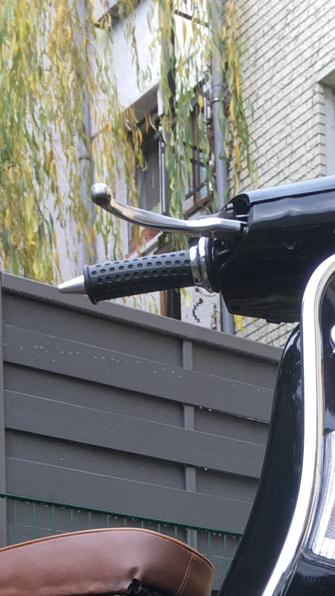

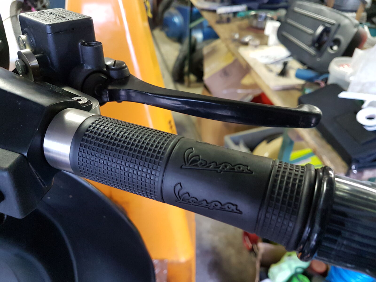

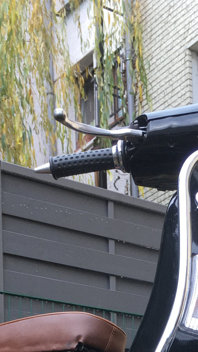

    eigentlich wollte ich heute "NUR" die Blinker montieren.
    Irgendwie ist das aber in griffunikaten geendet.
    Die originalen Griffe von den modernen Vespen gefallen mir richtig gut.
    Das Problem daran ist nur das moderne Vespen keine Lenkerendblinker mehr haben.
    Das passend zu bekommen ist nicht ganz einfach und sehr zeitaufwändig.
    Die Chromringe passen auch nicht auf die zierlichen alten Lenker.
    Zu groß, steht über und es lässt sich nicht Kuppeln weil der Ring im weg ist.
    Also hab ich mir kurzerhand ein paar Edelstahl Ringe passend gemacht und die montiert.
    Die Kombination sieht meiner Meinung nach Rattenscharf aus.

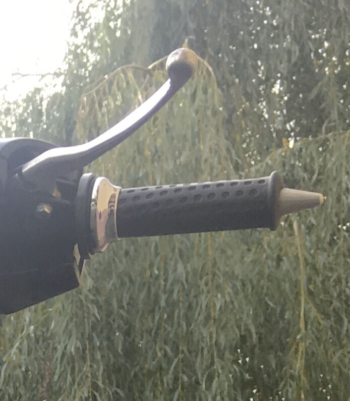

    Nicht schlecht deine Blinkerenden ??
    Guck, ich habe es so gelöst... ?

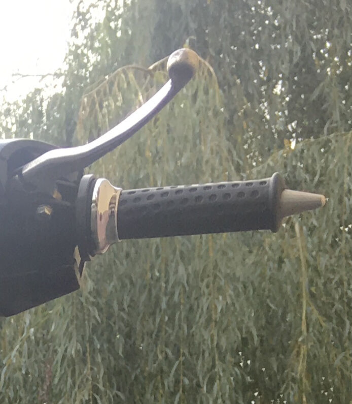

    Ich Glaube das war bei mir dann doch etwas mehr Arbeit gewesen.
    Für die Lenkerendblinker musst du im äuseren bereich den innen-Ø auf Ø29mm erweitern.
    Bleiben also nur noch ca 2mm Material übrig.

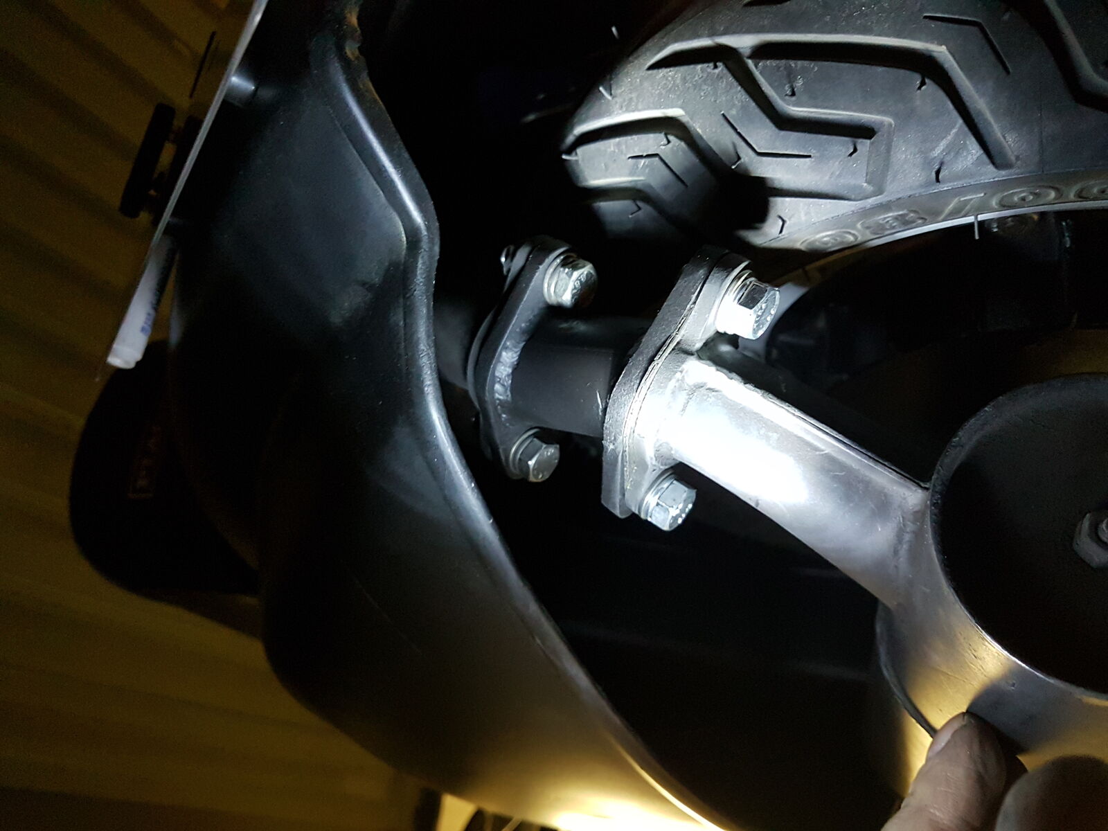

    Das ist eine Flansch-Flansch-Situation!
  • seb.d.
    Dauergast
    1,685
    13,125
    2,250
    Bensheim, Deutschland
    • May 20, 2018 at 18:05
    • #173
    ich wollte halt nicht den krümmer umschmeißen.
    Ich will ihn ja schließlich wieder in die PK einbauen.
