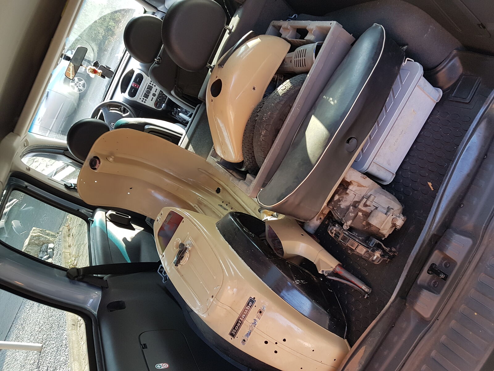

    Wie der ein oder andere vielleicht schon mitbekommen hat hab ich mir am Samstag eine zerlegte V50 zugelegt.
    der kauf war sehr sponan und auch eigentlich nicht geplant.
    heute mittag hab ich dann mal eine bestandsaufnahme gemacht.
    Die entscheidung ob lackieren oder nicht wurde mir zum glück schon abgenommen.
    Der roller wurde schon mal sandgestrahlt und dannach scheinbar ohne grundirung lackiert.
    das modenblech von unten und der motorraum wahren noch in metall blank.
    also muss da devinitiv was gemacht werden.
    Rost hab ich nur an zwei stellen gefunden aber nichts wildes.
    Der rahmen hat zwar ne welle hinterm kotflügel ist aber grade da muss ich mal schauen wie ich die wieder raus bekomme.

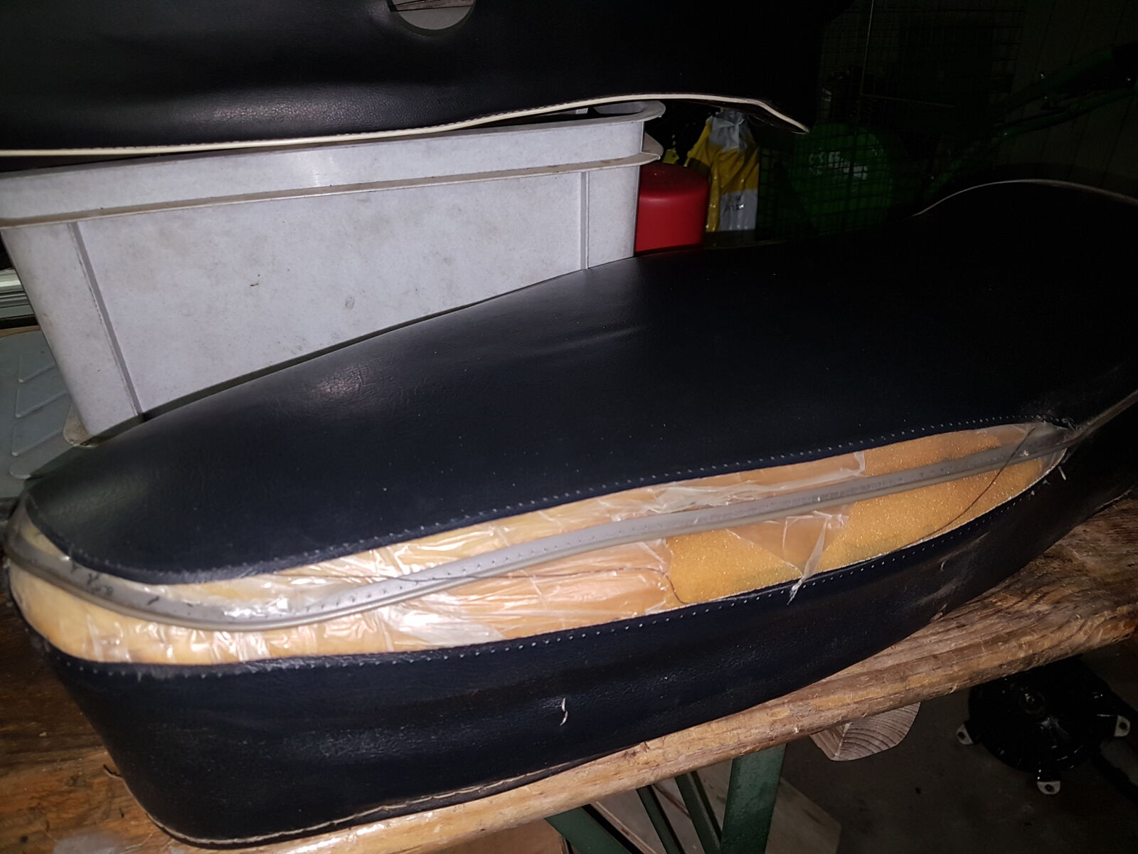

    Die Sitzbank werde ich wohl am Wochenende wieder zusammen Nähen.
    Da sind zum Glück nur die Fäden gerissen ansonsten ist die noch super

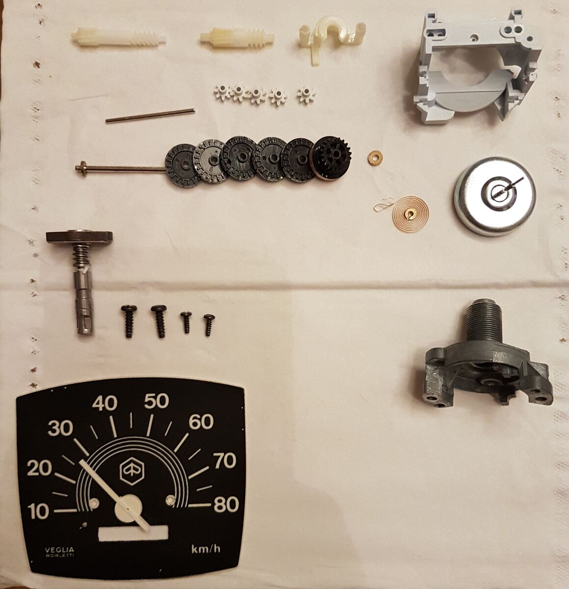

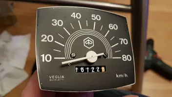

    Also der tacho war auch voll mit Sand.
    Hat deshalb natürlich nicht mehr funktioniert.
    Jetzt geht er wieder.
    Weil Er schon offen ist werde ich noch eine tachobeleuchtung nachrüsten.
    Und eventuell eine noch kontrolllicht für Fernlicht und vielleicht Blinker.
    Blinker is aber eher nicht notwendig weil die sind ja schon am Lenker.
    Jetzt brauch ich nur noch ein neues Glas dann kann er wieder zugemacht werden.

    ich bin doch schon fertig.
    ich muss nur noch die km/h anzeige einmessen und darauf warten das das neue glas in der post is.

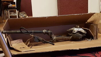

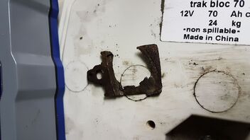

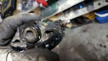

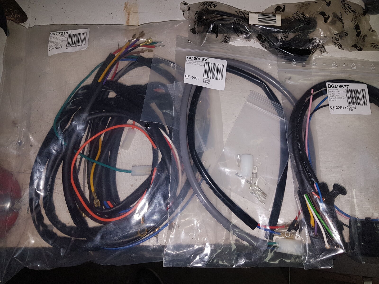

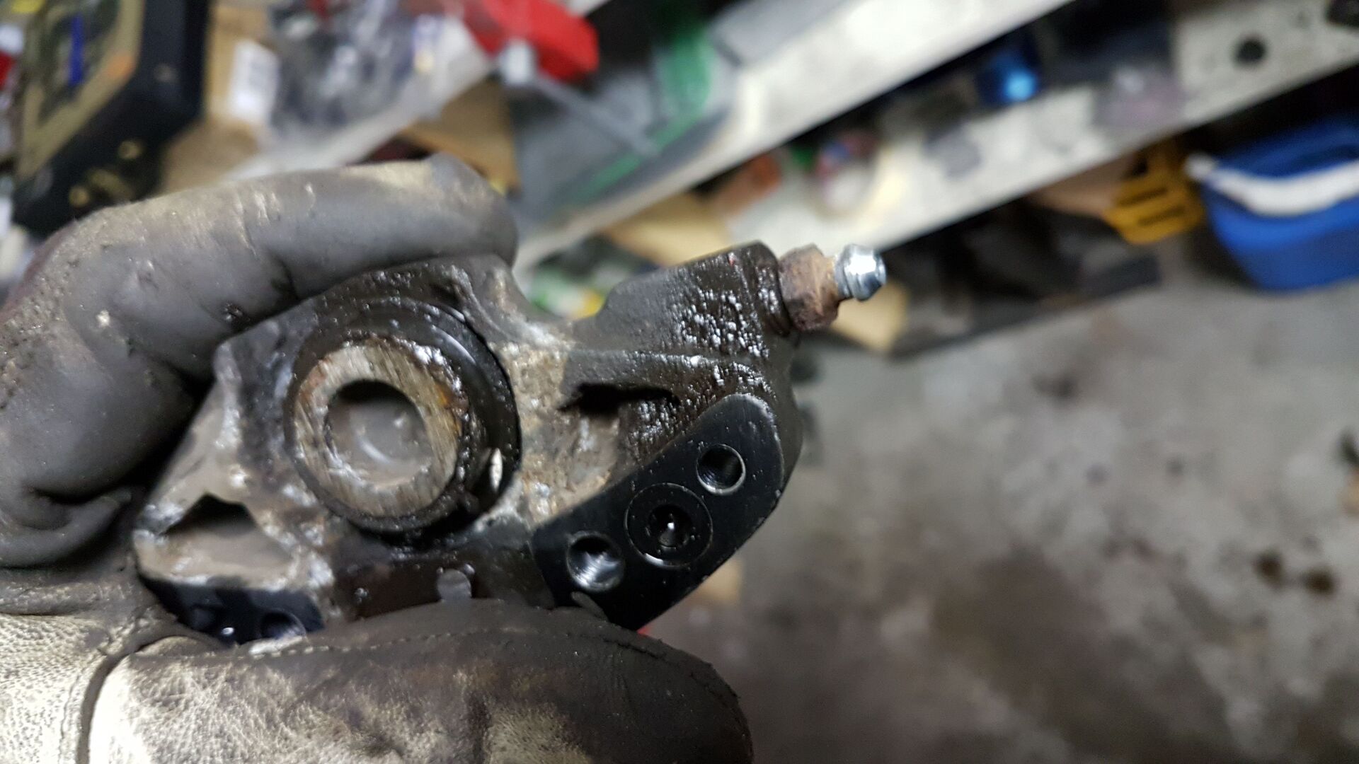

    Heute kam die SKR Gabel mit Bremsresten.

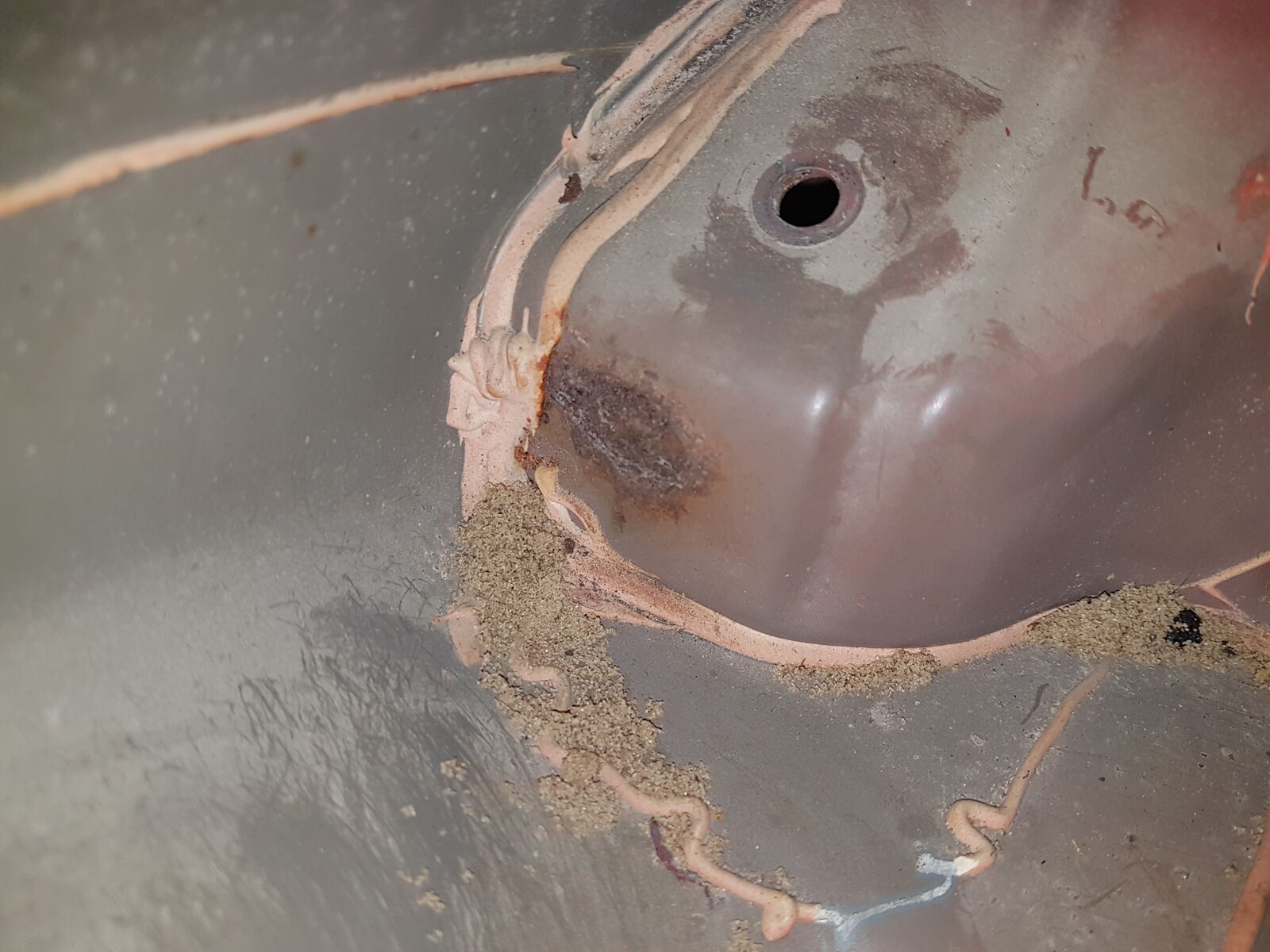

    in der zwichenzeit hab ich mal angefangen auszubeulen und hab dabei noch ein zimlich heftiges rostnest gefunden.
    un und bei der üblichen stelle hinterm kotflügel werde ich wohl ein neues blech einschweisen.
    hier wurde sehr stümperhaft versucht eine welle weg zu bekommen.
    die welle währe besser als das was da jetzt ist.
