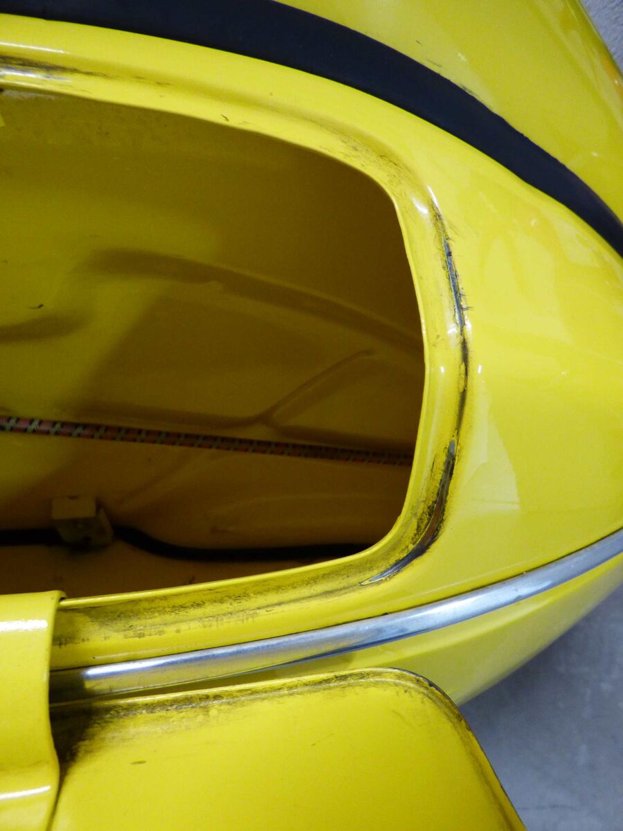

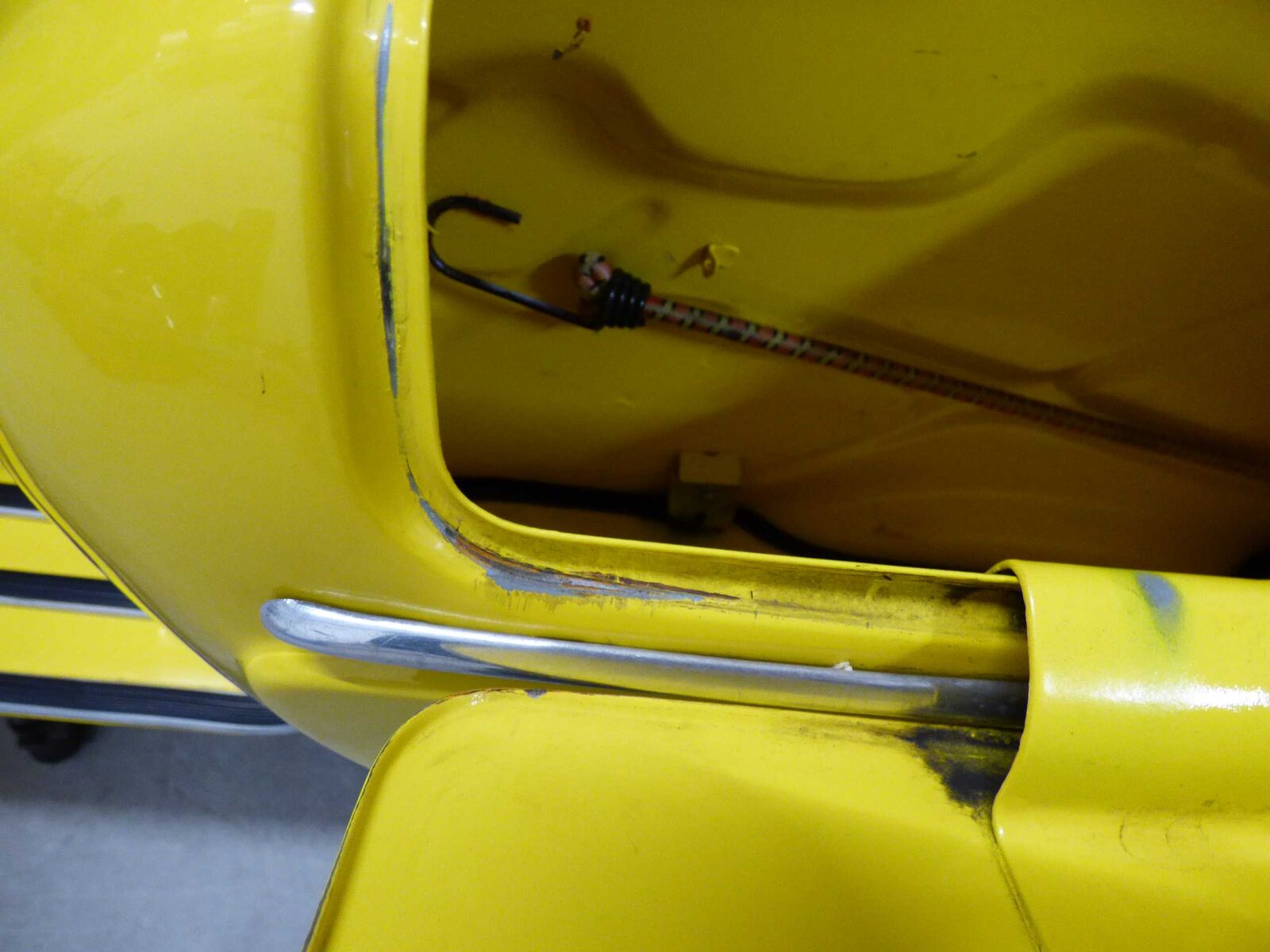

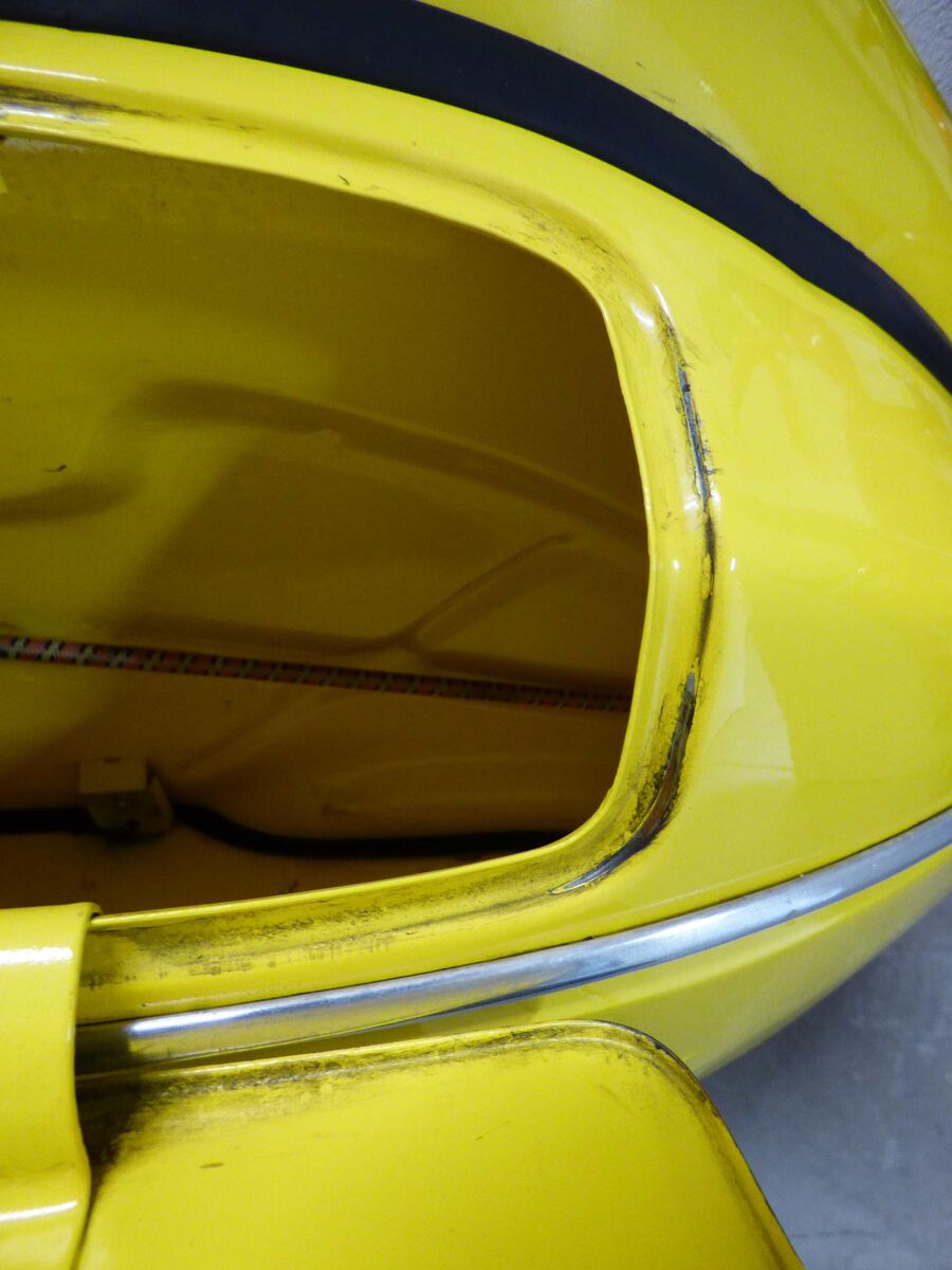

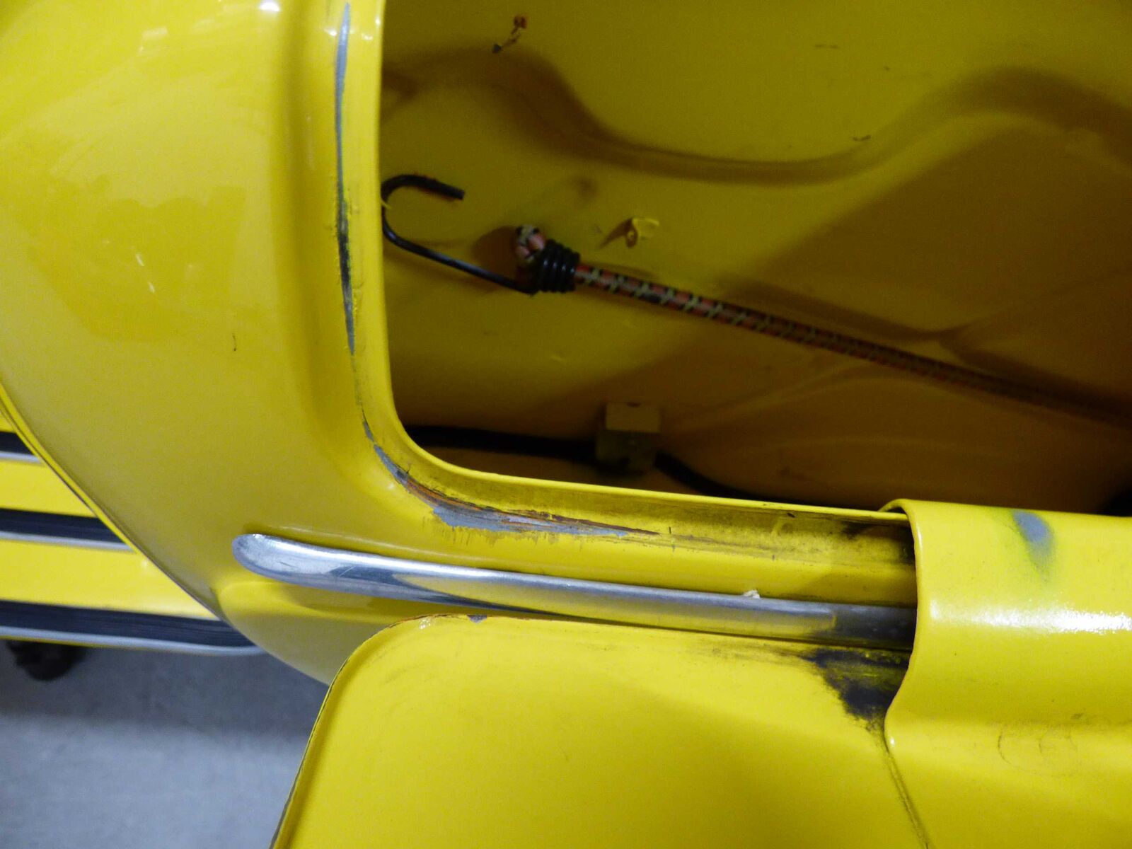

    Hallo Zusammen,
    ich habe bei meiner Sprint das Problem, dass ab einer gewissen Drehzahl der Seitendeckel für das Staufach zu klappern beginnt. Der Seitendeckel liegt dabei hauptsächlich unten links und rechts auf.
    Ich habe schon einen Kantenschutz an dem Staufach angebracht, leider ohne Erfolg.
    Habt ihr noch ein Tipp, wie ich das Klappern vermeiden könnte? Am Besten wäre es natürlich wenn äußerlich davon nichts sichtbar ist.
    Vielen Dank schon mal!

    • November 10, 2017 at 09:39
    da fehlt ja auch das Dichtgummie ...
    • November 10, 2017 at 11:29
    Jau, mit Gummidichtung klappert es dann auch nicht mehr.

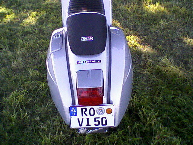

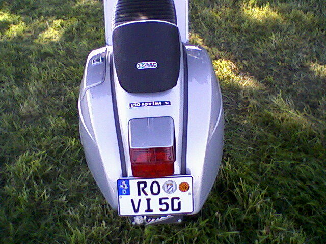

    • November 12, 2017 at 09:12
    Bei meiner sieht man den Gummi minimal, Silber/ Grau.. es gibt verscheidene Farben..
    weis/Grau/Schwarz...einmal ist es Lackschutz, und Nat gegen Wassereintritt.
    Bei Schwarz passt es ja auch wieder zum Backengummi und den anderen...
