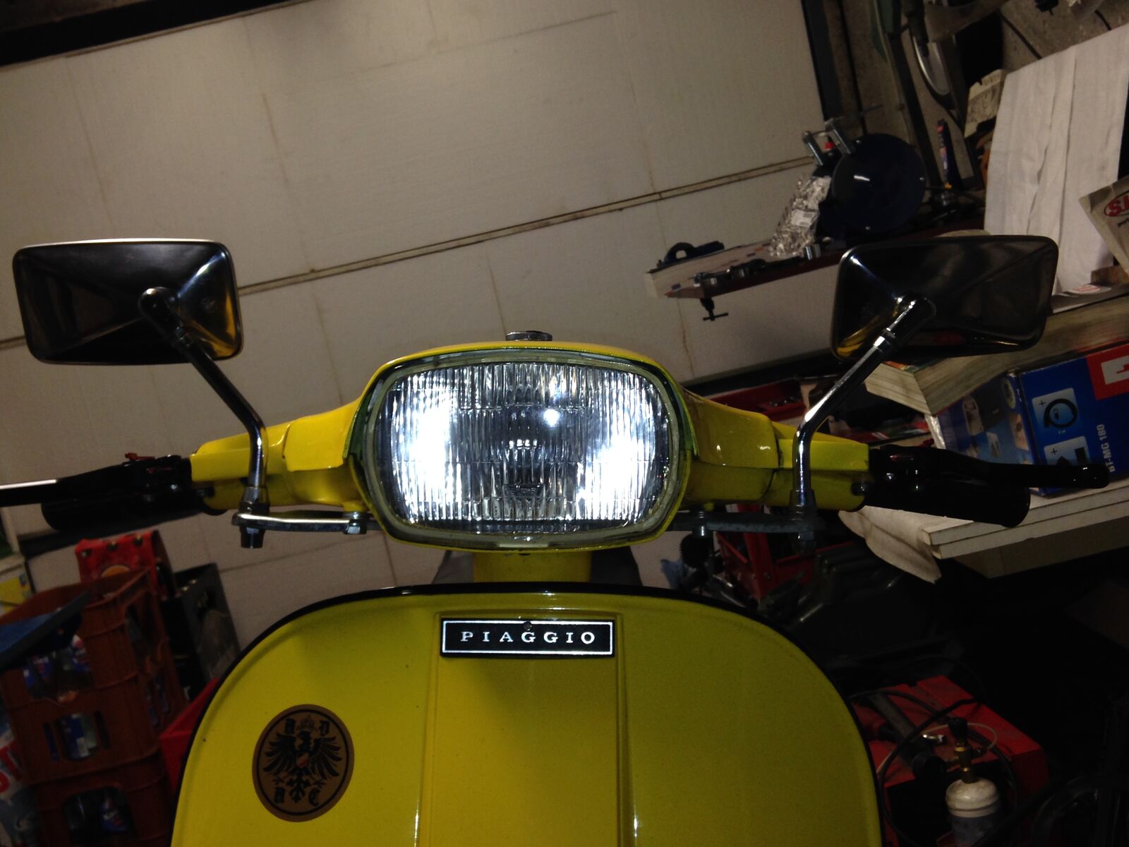

    Nachdem ich mich viel zu lange mit den originalen Plastikquadraten rumgeärgert hatte, gönnte ich mir und Vespa diesen Sommer neue, runde Chromspiegel mit längeren Armen. Da ich „Gebastel“ vermeiden und ich kein Risiko bezüglich Vibrationen im Spiegelbild eingehen wollte, habe ich sie wieder in die originalen Befestigungen im Lenker montiert. Ihr wisst schon, die Konstruktion, für die der zuständige Ingenieuer immer noch jeden Morgen gesteinigt werden sollte. Bis letzte Woche ging das auch noch gut. Jetzt verdreht sich der rechte Spiegel samt Arm beim Fahren. Gestern habe ich mit viel Arbeit den Lenker demontiert - eigentlich wollte ich nur die Überwurfmutter nachziehen, aber dem zu steinigenden Ingenieur ist sowas wohl zu simpel - die Spiegel frisch befestigt und heute verdreht sich der rechte Spiegel wieder.
    Schnauze voll!
    Ich werde auf die klassischen Spiegelhalter zum Unterschrauben umsteigen. Gibt es welche, die vibrationsfrei sind?

    Nein , die Rappel alle...

    Je nach Drehzahl tanzen sie fröhlich mit. Ich habe die Edelstahlteile unten am LML Lenkerunterteil.

    Also habe ich die Wahl: Ewiges Geschraube an der Originalbefestigung oder zitternde Spiegel. Bin begrenzt begeistert. :rolleyes:

    mach die Schrauben doch mit Loctite fest.

    Die Schrauben sind fest. Wenn ich sie fester ziehe, drohen die Gewinde im Lenker (Guss) zu brechen. Der rechte Spiegel dreht sich in der Halterung. Vibrationen und Fahrtwind.

    Fact ist je kürzer der Spiegelarm desto weniger Vibration , aber auch um so schlechter die Sicht nach hinten
    Glaub mir ich weiß wovon ich rede !!

    Bei so kurzen Spiegeln könnte ich mich nur selbst sehen. Da müsste der Lenker insgesamt breiter sein.
    Meine Muttern am Spiegel haben sich auch immer gelockert bist ich so Muttern genommen habe die geriffelt sind oder so ähnlich, das hat sich dann auch mit dem glatten Edelstahl irgendwie verzahnt und löst sich nicht mehr.
