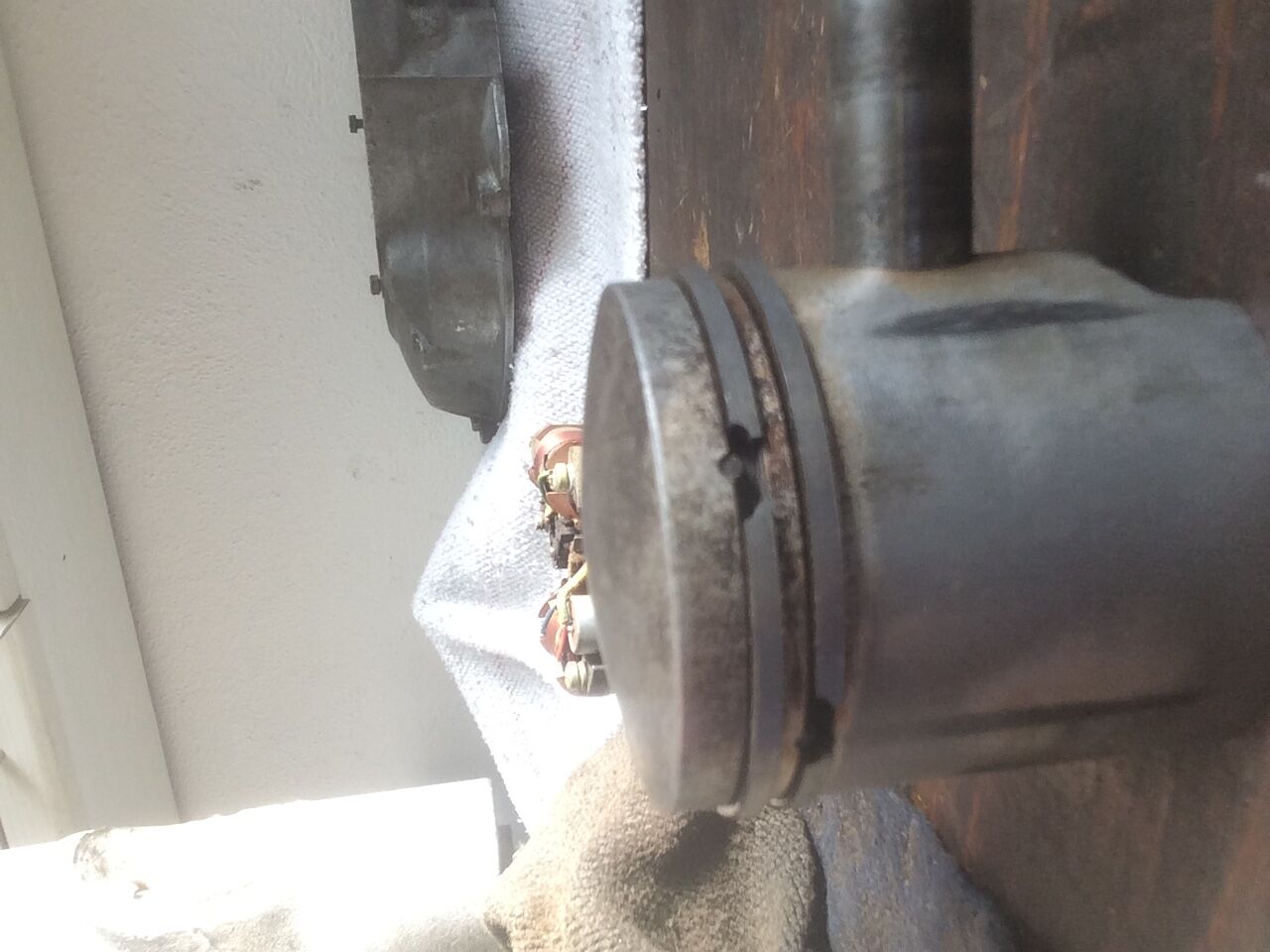

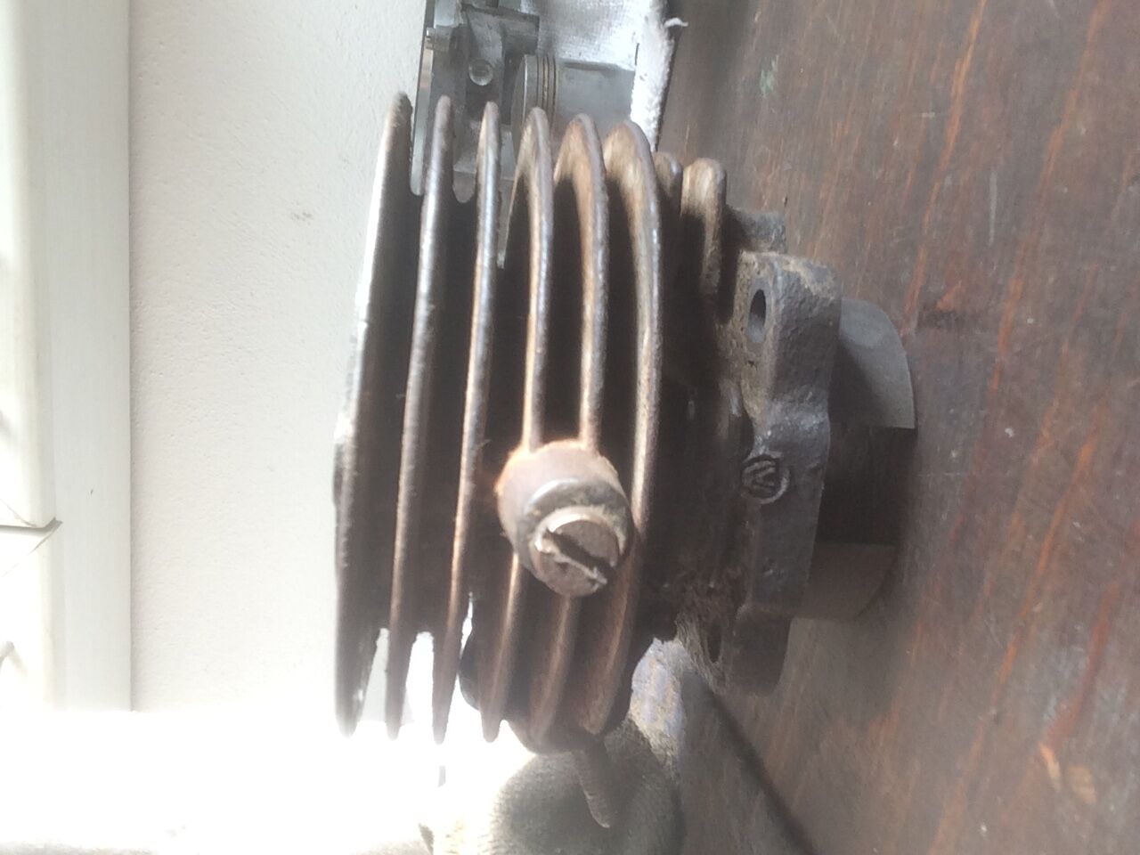

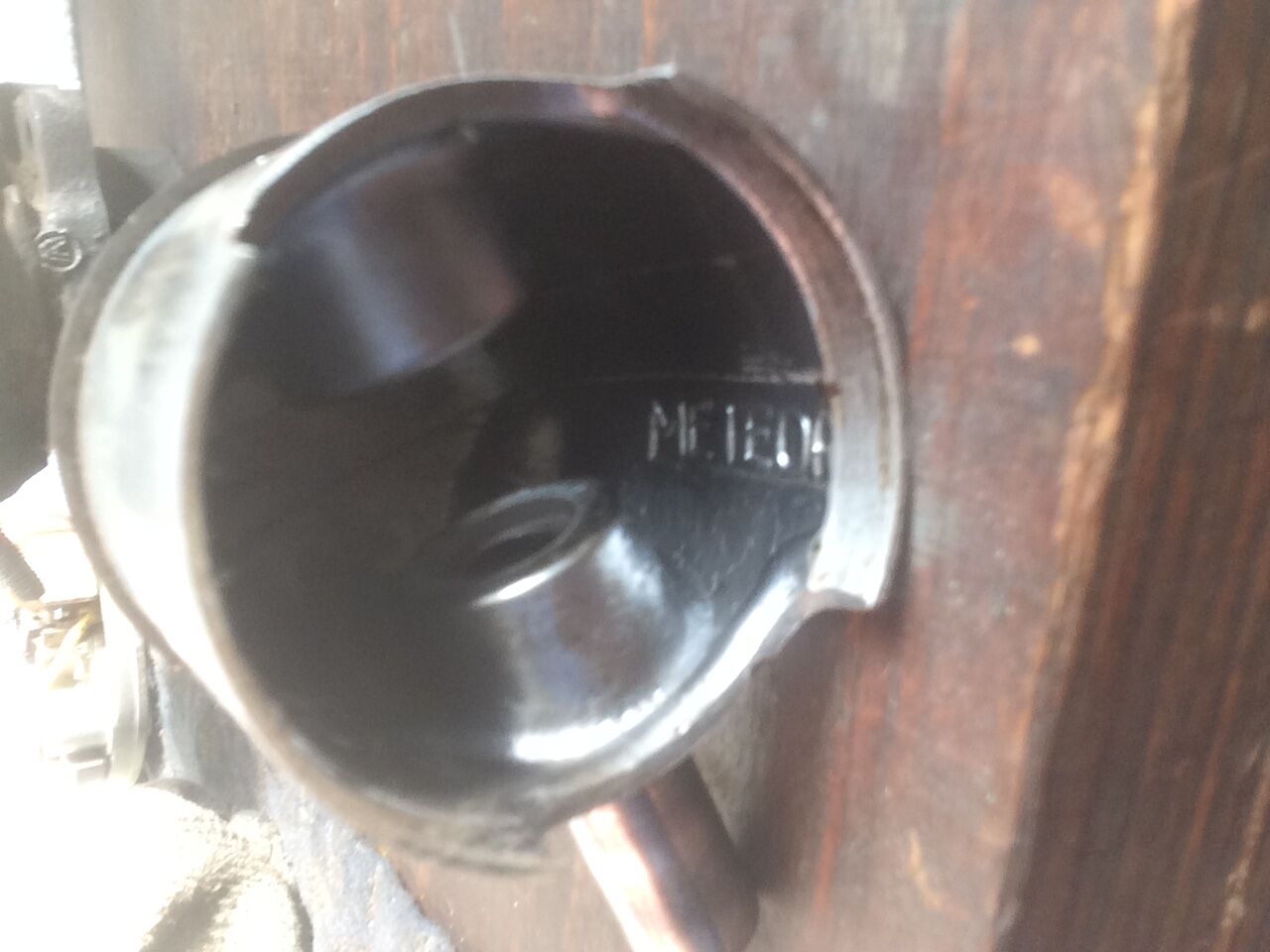

    bin gerade dabei eine Vespa 50S (V5SA1T) Bj. 73 zu restaurieren.
    Zum Vorschein hierbei kam folgender Zylinder (siehe unten).
    Eine Herstellerbezeichnung auf dem Zylinder konnte ich keine finden, deshalb nun meine Frage um was für einen Zylinder es sich hierbei handelt.
    Auf dem Zylinder ist ein Logo zu sehen (Kreis in dem "MM" oder "MA" steht?)

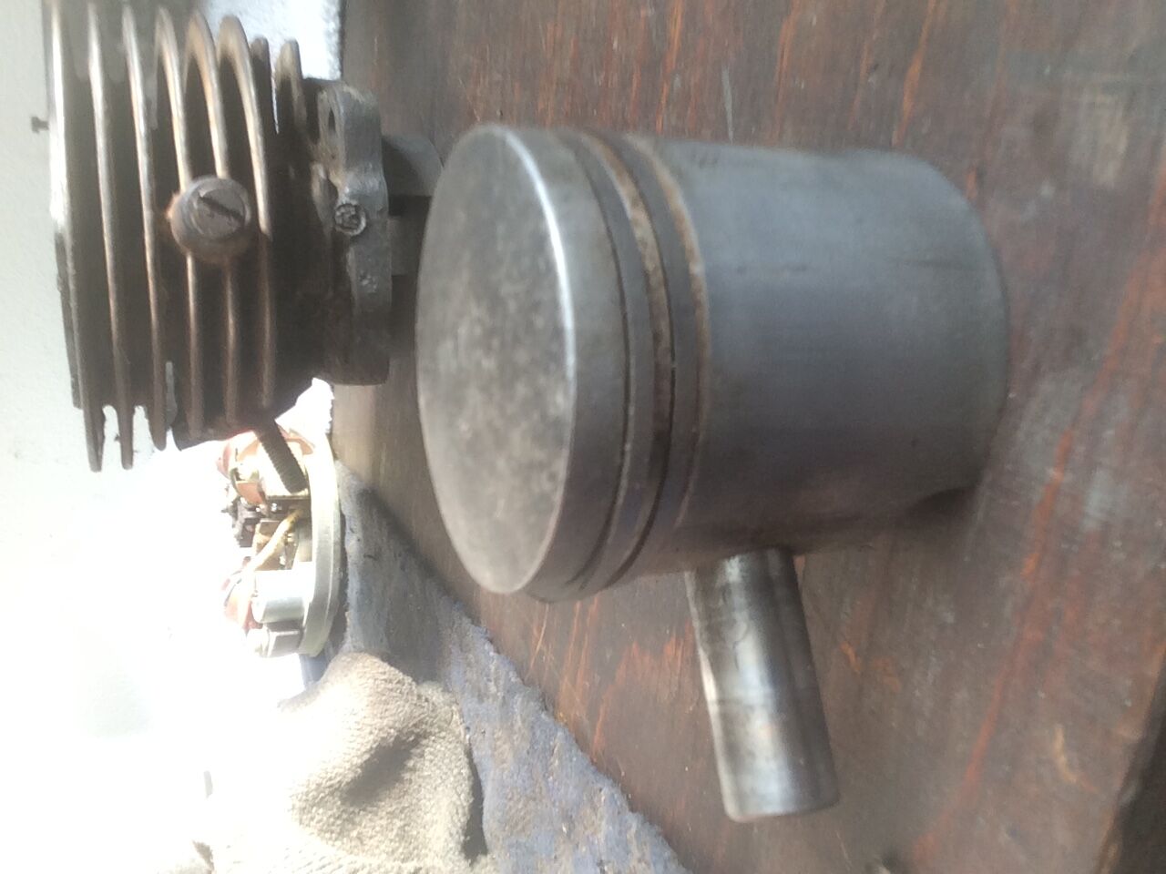

    Bohrung des Zylinders beträgt 47mm, Kolben ist ein Meteor.
    Könnte es sein, dass es sich um einen Originalzylinder einer Vespa 90 handelt? Hoffe ihr könnt mir weiterhelfen.

    es ist auf jeden fall ein 75ccm zylinder
    was steht denn auf dem zylinderkopf?

    Auf dem Zylinderkopf konnte ich leider auch keine Herstellerbezichnung o.ä. finden.
    Dachte an den Zylinder der Vespa 90, da dieser ja auf dem Motor der 50er bei kurzem Hub 75ccm hätte. Allerdings gibt es wohl 75er Sätze wie Sand am Meer...
    Bilder von der Laufbahn stell ich heute Abend noch ein.

    den kannst du ausschliesen das bei deinem der zylinder und der kopf seperat verschraubt sind.
    und ein langhub zylinder ohne abzudrehen auf kurzhub zu fahren wird nix

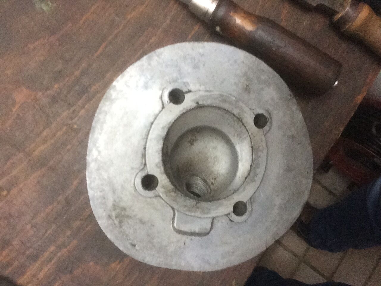

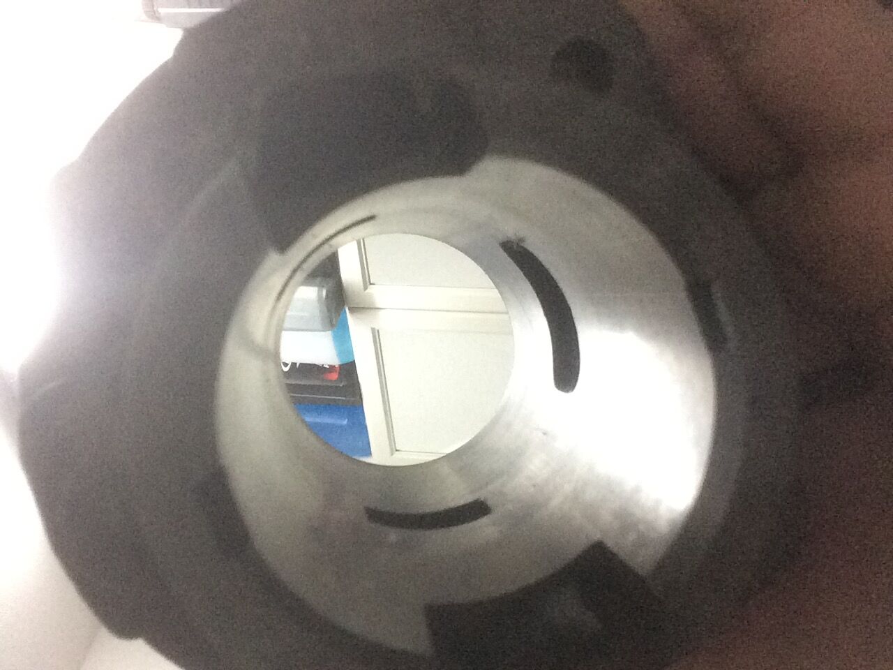

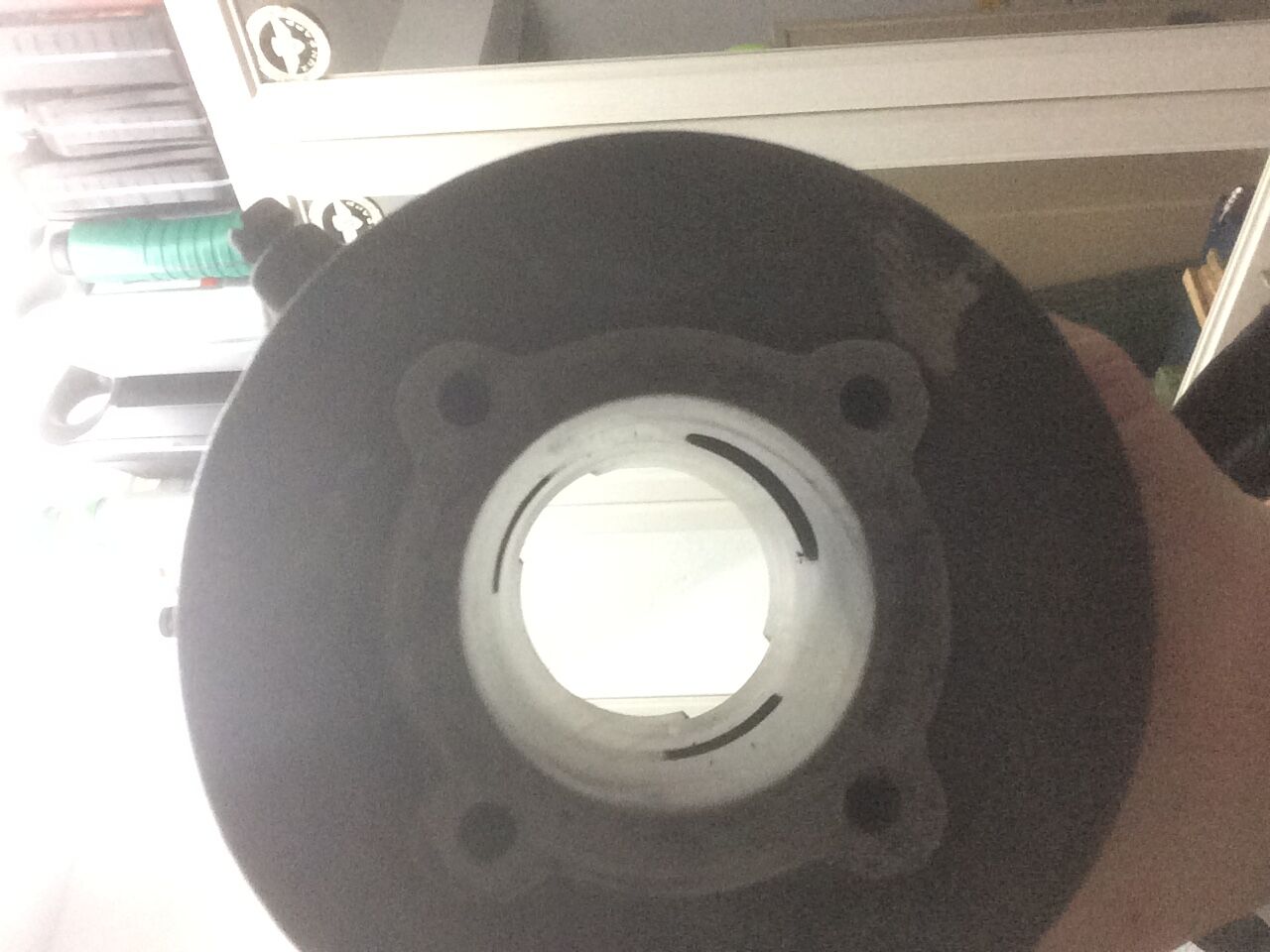

    Eine völlig anonymer Zylinderkopf ? Glaube ich nicht ( Foto von der Brennraumseite könnte helfen ) - und der schon gewünschte Blick in den Zylinder auch ( Lage und Anzahl der Spülkanäle )...

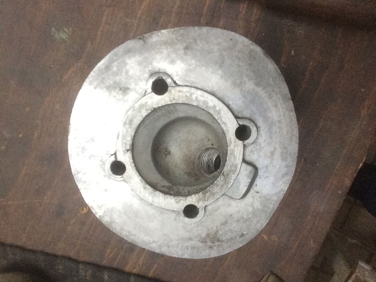

    So, guten Abend zusammen,
    anbei die Bilder vom Inneren des Zylinders und von der Brennraumseite des Zylinderkopfes.
    Ich hoffe doch, dass alles gut erkennbar ist.

    • February 7, 2018 at 22:24
    da muss ich erlich sein.
    So einen hab ich noch nie gesehen aber das Logo kommt mir bekannt vor.
    Das hab ich hier schon mal irgendwo gesehen.
    Vom Layout her is er wie ein alter originalzylinder nur mit größerer Bohrung.

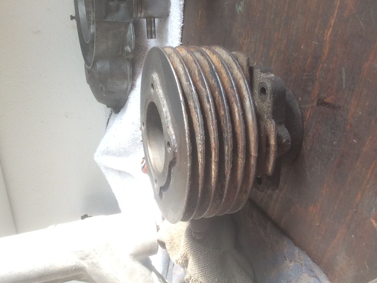

    • February 8, 2018 at 13:17

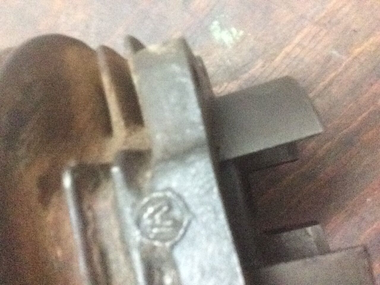

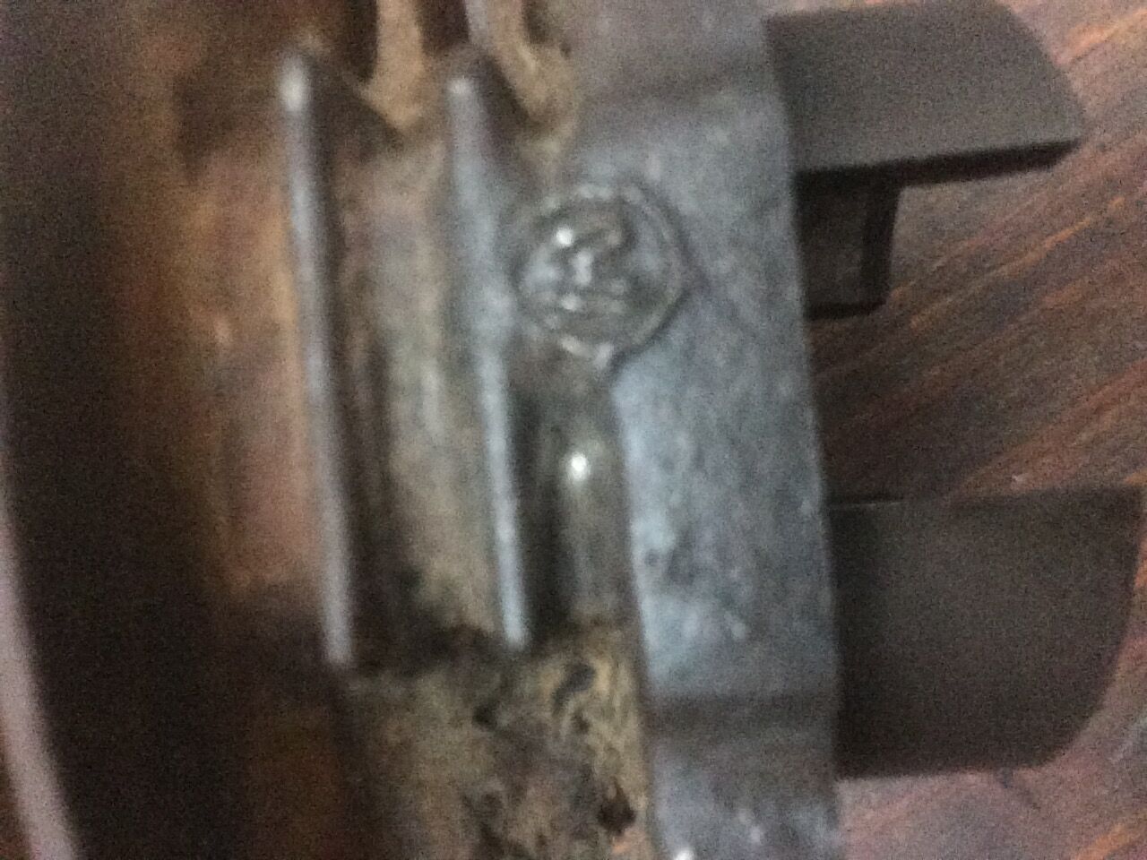

    LiMa seitig am zylinderfuß ist ein Logo drauf.
    vielleicht bekommen wir das auch noch in mahaufname

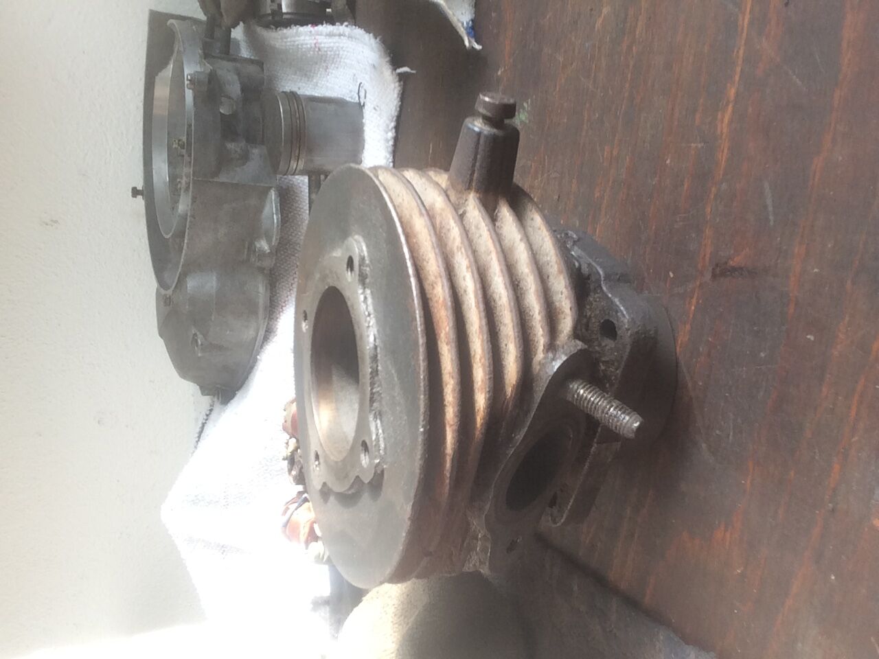

    Danke für die zahlreichen Antworten erstmal.
    Starke Community klatschen-)
    Naja wollte neue Kolbenringe holen und den Zylinder fahren. Nun interessiert mich aber schon, was für nen Zylinder ich denn verbaut habe.
    Kolbenringe hab ich bei SIP passende für den Kolben gefunden.
    Hierbei bin ich auch auf meinen Zylinderkopf gestoßen: Link
    Hersteller F.A. italia - Zylinder von diesem Hersteller find ich allerdings keine. Kopf und Zylinder müssen ja aber auch nicht zwingend vom selbern Hersteller sein.
    Unten noch zwei Nahaufnahmen des Logos.
    Danke euch!

    Hab ich auch noch nie gesehen, muss was wirklich altes sein. Vllt ein Motovespa 75ccm Zylinder?

  • Pierre Lavendel
    • February 13, 2018 at 00:25
    Man beachte es ist ein 2 Kanaler...also nicht enttäuscht sein darüber, was der Zylinder nicht kann...
    benmuetsch:
    Die Motovespa 75er aus Spananien haben 3 Kanäle und Riesenüberströmer...ist grad einer bei ebay Kleinanzeigen drin....

    @jack o'neill hast Recht, aber der PV75 Zylinder müsste 51 Hub haben und diese riesen Überströmer, es gab aber auch noch einen MV 75ccm Zylinder mit 43mm Hub aus der Vespa PK 75 Junior oder wie die hieß.. dachte vllt da war ein 2-Kanaler drin.
