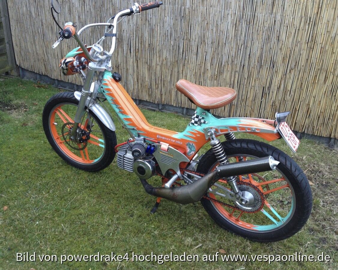

    • March 2, 2018 at 20:47
    Der sieht aus wie deiner, nur Membrangesteuert...
