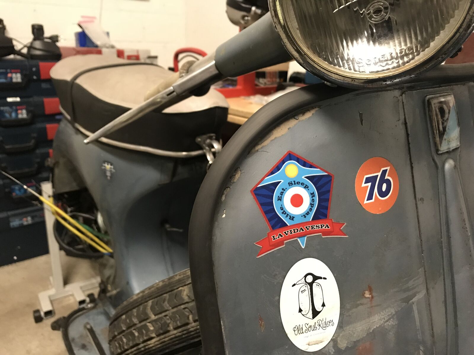

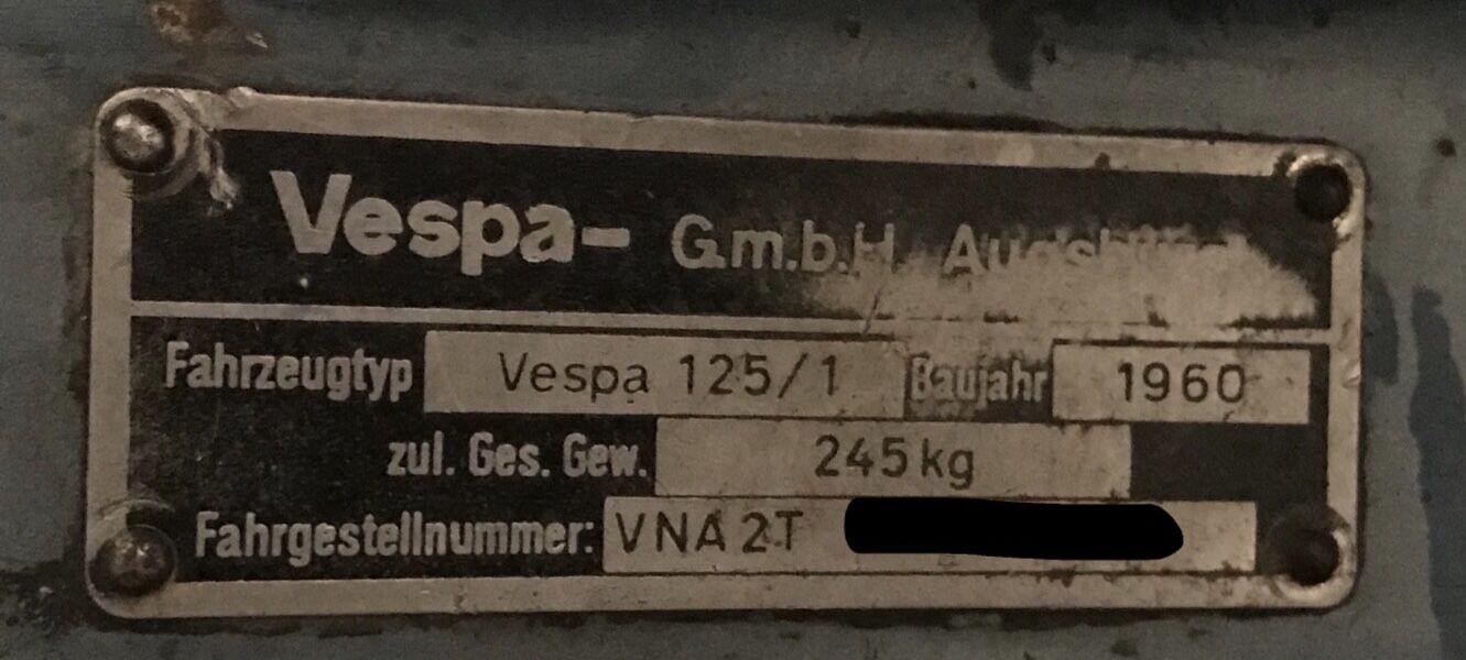

    Hier mal drei Schnappschüsse - mehr gibts erst wenn die Hebebühne wieder frei ist (nach Ostern)!
      • 270.46 kB
      • 186.51 kB
      • 100.26 kB
      • 1,331 × 600

    • March 23, 2018 at 18:55
    Las´mich kurz überlegen ..... hmmmm ..... Neidfaktor von 1-10 -> 11 !!!
    Wat ne geile Bombenkiste !!!
    Macht so ja noch einen echt guten Eindruck, aber der täuscht wahrscheinlich, oder ?

    • March 23, 2018 at 19:22
    Ne, der täuscht nicht - die steht überraschend gut da.
    Nichts durchgerostet, alle Originalteile dran und hat sogar noch TÜV (also MFK) :thumbup:

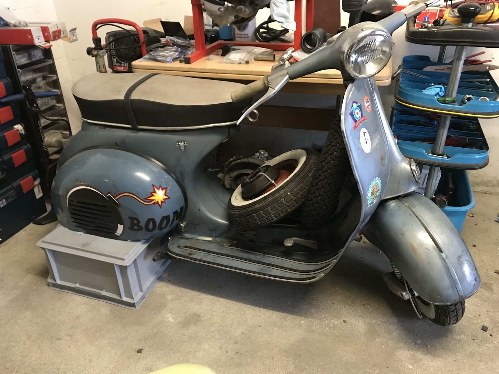

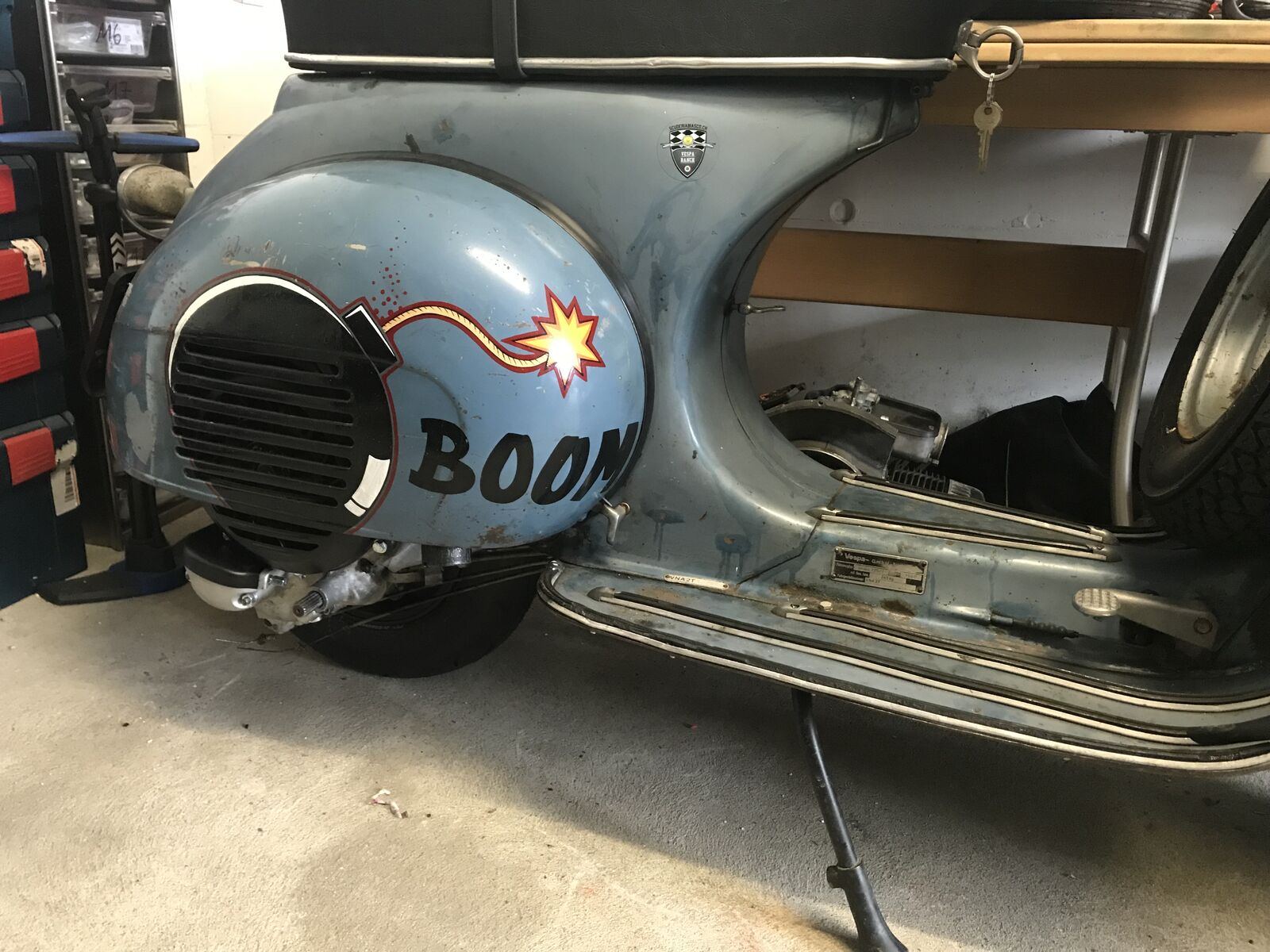

    • March 27, 2018 at 18:25
    „Nach Ostern gehts weiter“ hat er gesagt!
    „Die Hebebühne ist belegt“ hat er gesagt!
    Konnte die Finger nicht davon lassen - Motor hängt drin. Macht das Rangieren auch einfacher 8)
      • 218.06 kB
      • 271.83 kB
