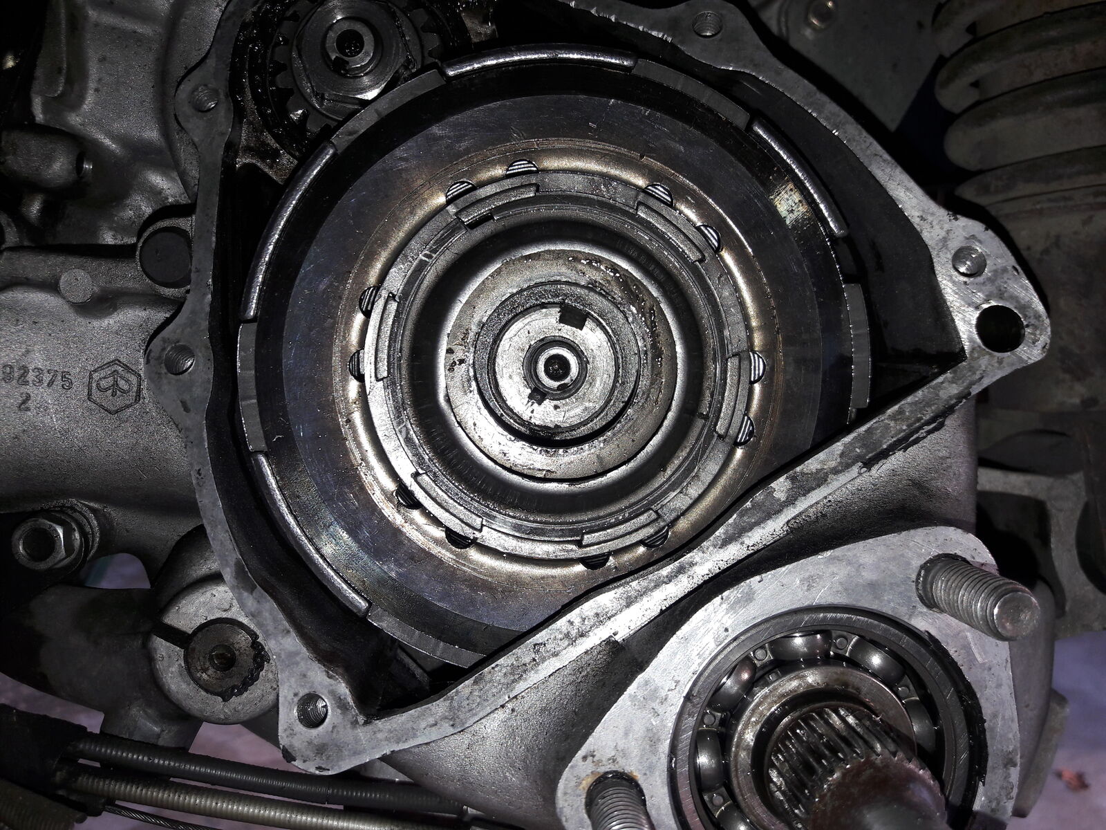

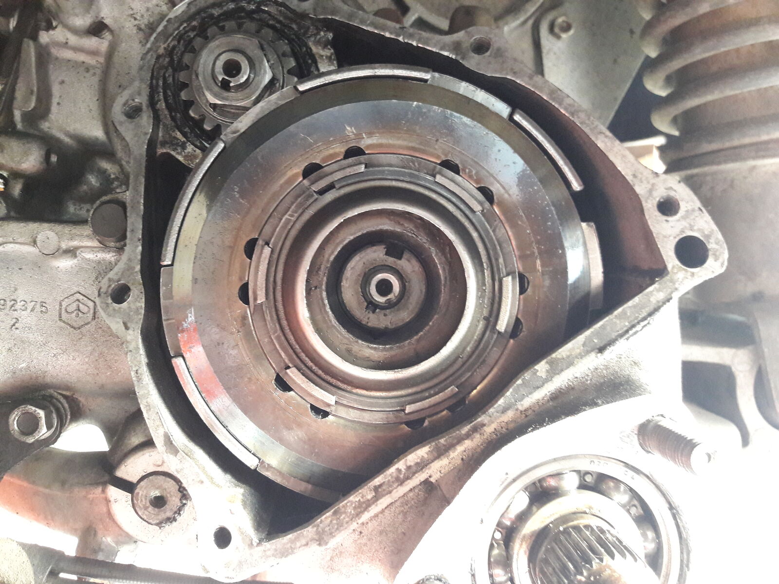

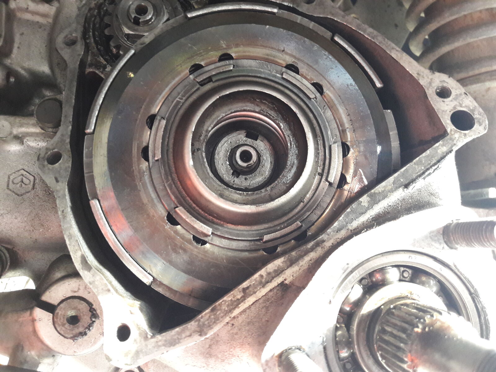

    Hi
    Die Kupplung meiner kleinen 84er PK 50 S (V5X2T) trenn nicht mehr. Hinterrad mit Bremstrommel, Kupplungsdeckel, Trennpilz und Kupplungsmutter nebst Sicherungsblech hab ich demontiert (siehe Foto). Und nun komm ich nicht mehr weiter.:(
    Ich will auch nicht gross hebeln oder reißen, ohne mal die Wissenden nach einem Rat gefragt zu haben.
    Gruss
    Matthias

    • April 20, 2018 at 22:12
    Schau mal hier
    franks-vespa-garage Kupplungswechsel Schritt für Schritt
