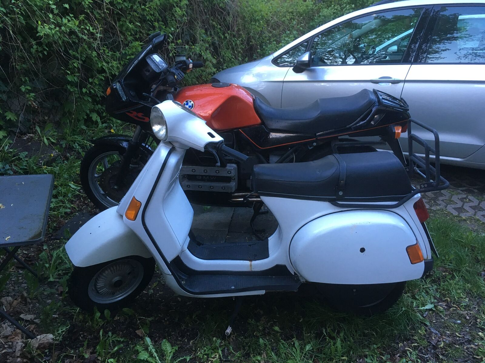

    Hallo Zusammen,
    Ich habe mir diese Woche meine zweite Cosa zugelegt. Eine VSR1T von 1989. Sie ist weiß und ich finde leider keinen Aufkleber mehr. Gegoogelt habe ich jetzt drei Tage. Leider ohne Erfolg. Kann mir jemand helfen?
    Danke im Voraus!

    weiß 693 ;)

    Donnerwetter, das scheint ja auf den Punkt gebracht zu sein!

    Perfekt! Vielen Dank für die Hilfe. Habt Ihren zum krönenden Abschluss eventuell noch einen guten Tipp, woher man diesen Lack in Spraydosen beziehen könnte?

    http://www.internet.de ??
    Da gibt´s genügend Firmen, die sowas anbieten.
    Oder beim Autoteilehändler um die Ecke, zumindest kann man da mal nachfragen.
    Oder beim Lackierer anmischen lassen ...

    Das Problem wird sein, dass dein Weiß nicht mehr Partikel her das Weiß ist, wie es 1989 war! Besser du gehst zu einem Lackierer, der hat so ein Farbtonmeßgerät und kann damit ziemlich genau den Farbton treffen!
    Dein Farbton ist der gleiche wie der von Iveco oder Fiat und dort nennen sich die Farben Iveco IC 194 Fiat Bianco 210... ist der gleiche wie deine Vespa, aber wie gesagt, es ist Lack wie er neu war!

    Danke an Kawitzki, für eine sinnvolle Antwort. Werde mich mal in meiner Gegend umschauen. ??
