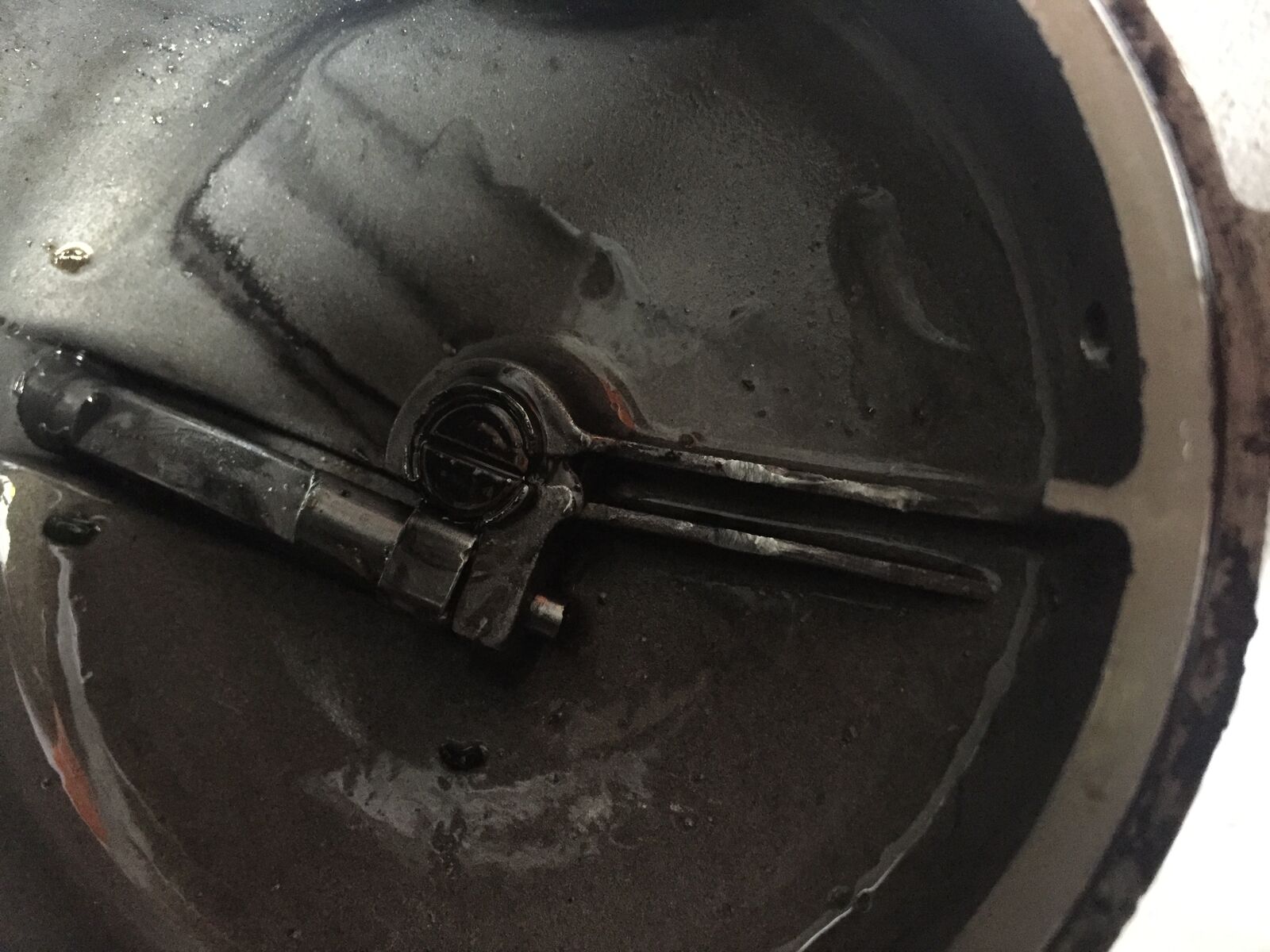

    So, nachdem ich heute wieder etwas „gebastelt“ habe läuft sie... etwas.
    Zu meinem Erstaunen ist die neue Kupplung falsch montiert gewesen, also zerlegt und neu zusammengebaut.
    Eingebaut dann mit dem richtigen Drehmoment angezogen und gut ist, dachte ich.
    Es funktioniert zwar jetzt alles aber ich habe ein nettes Rasseln, wenn die Kupplung nicht gezogen ist.
    Ursache siehe Foto, jetzt folgen Nachbearbeitungsmassnahmen am Deckel.

    Alles gut, nichts gebrochen. Die neue Kupplung ist gesamt etwas höher.
    Was mich persönlich mehr zu :-1 bringt ist, dass die Kupplung (hatte eine montierte bestellt) falsch montiert gewesen ist.
    Kork auf Kork und nicht Metall auf Kork.
    Na ja kann jetzt alles blind zerlegen und zusammensetzen. klatschen-)
  • Pierre Lavendel
    • May 12, 2018 at 08:05
    das könnte auf gebrochene federn in der primär deuten.
    Nee. In dem Fall haben die Federteller der Kupplung an der Ölfangrippe des Deckels geschliffen... die Spuren im Deckel sind eindeutig.

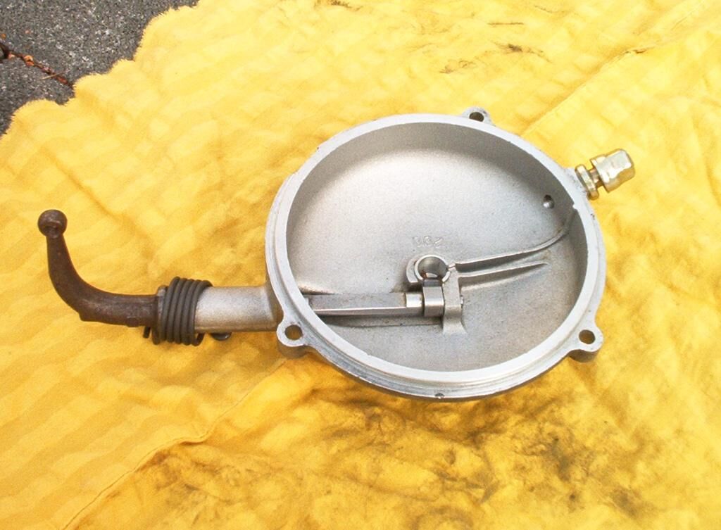

    So sieht das Resultat aus, wenn kein Öl auf den Druckpilz kommt (Ursache hier: Kein Getriebeöl mehr im Motor):

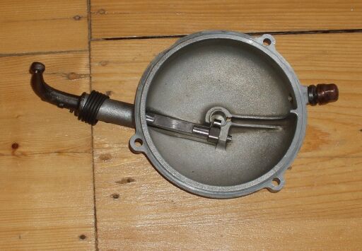

    So sieht der Deckel bei der PX80-150 Original aus:
    ...und so der Deckel der PX200 /so muß der PX80 Deckel bearbeitet werden:
    Ich würde dir raten, die Ölrippe nur seitlich zu kürzen und einen 1 mm Spacer zu nehmen, um den Deckel möglichst wenig zu verändern.
    Eigentlich hätte die Kupplung so nicht am Deckel schleifen dürfen, eventuell mal prüfen, ob die originalen Federteller flacher sind.
