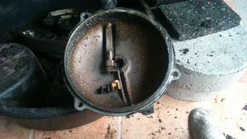

    Ursache siehe Foto, jetzt folgen Nachbearbeitungsmassnahmen am Deckel.

    • May 12, 2018 at 00:05
    das könnte auf gebrochene federn in der primär deuten.

    Alles gut, nichts gebrochen. Die neue Kupplung ist gesamt etwas höher.

    Nee. In dem Fall haben die Federteller der Kupplung an der Ölfangrippe des Deckels geschliffen... die Spuren im Deckel sind eindeutig.

    Ein paar kleine Änderungen im Deckel und es geht wieder. Nur dürfen die Ölfangrippen nicht einfach blindwütig entfernt werden - die dienen der Schmierung von Druckpilz und Druckplatte. (Man kennt die "der-große-Mumpitz"- Kupplungen, bei den sie ersatzlos ausgedreht wurden).
    So sieht das Resultat aus, wenn kein Öl auf den Druckpilz kommt (Ursache hier: Kein Getriebeöl mehr im Motor):
    So sieht der Deckel bei der PX80-150 Original aus:
    ...und so der Deckel der PX200 /so muß der PX80 Deckel bearbeitet werden:
    Ich würde dir raten, die Ölrippe nur seitlich zu kürzen und einen 1 mm Spacer zu nehmen, um den Deckel möglichst wenig zu verändern.
    Eigentlich hätte die Kupplung so nicht am Deckel schleifen dürfen, eventuell mal prüfen, ob die originalen Federteller flacher sind.

    • May 12, 2018 at 14:13
    Frage: Was für eine Kupplung wurde gekauft?
    mir sieht aus wie eine 200er Cosa bzw CnC cosa aus.
    da würde ich einen 200er Kuplungsdeckel nehmen, Empfehlung.

    @jack o'neill Danke für den Hinweis, hatte an den Rippen jetzt richtig losgelegt.

    foto hattme ich einem handy nicht gesehen. spacer rate ich von ab, aber wenn genug platz zu reifen da ist, kann man den wohl nehmen
    Hm, es gibt Kupplungsdeckelspacer in 1 mm und 3 mm... ich meine den in 1 mm. Wenn man nicht gerade Breitreifenkits montiert, funktioniert es damit.
