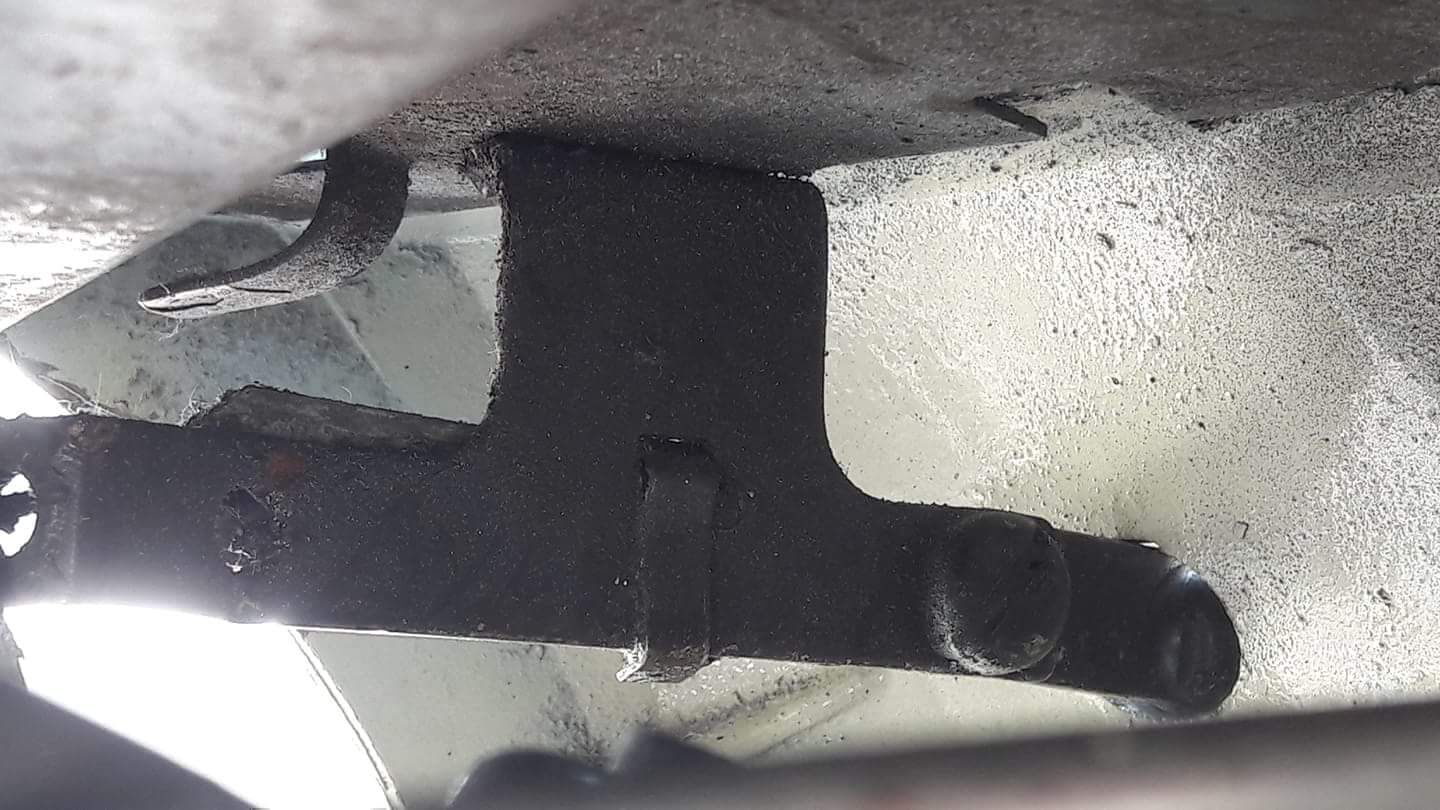

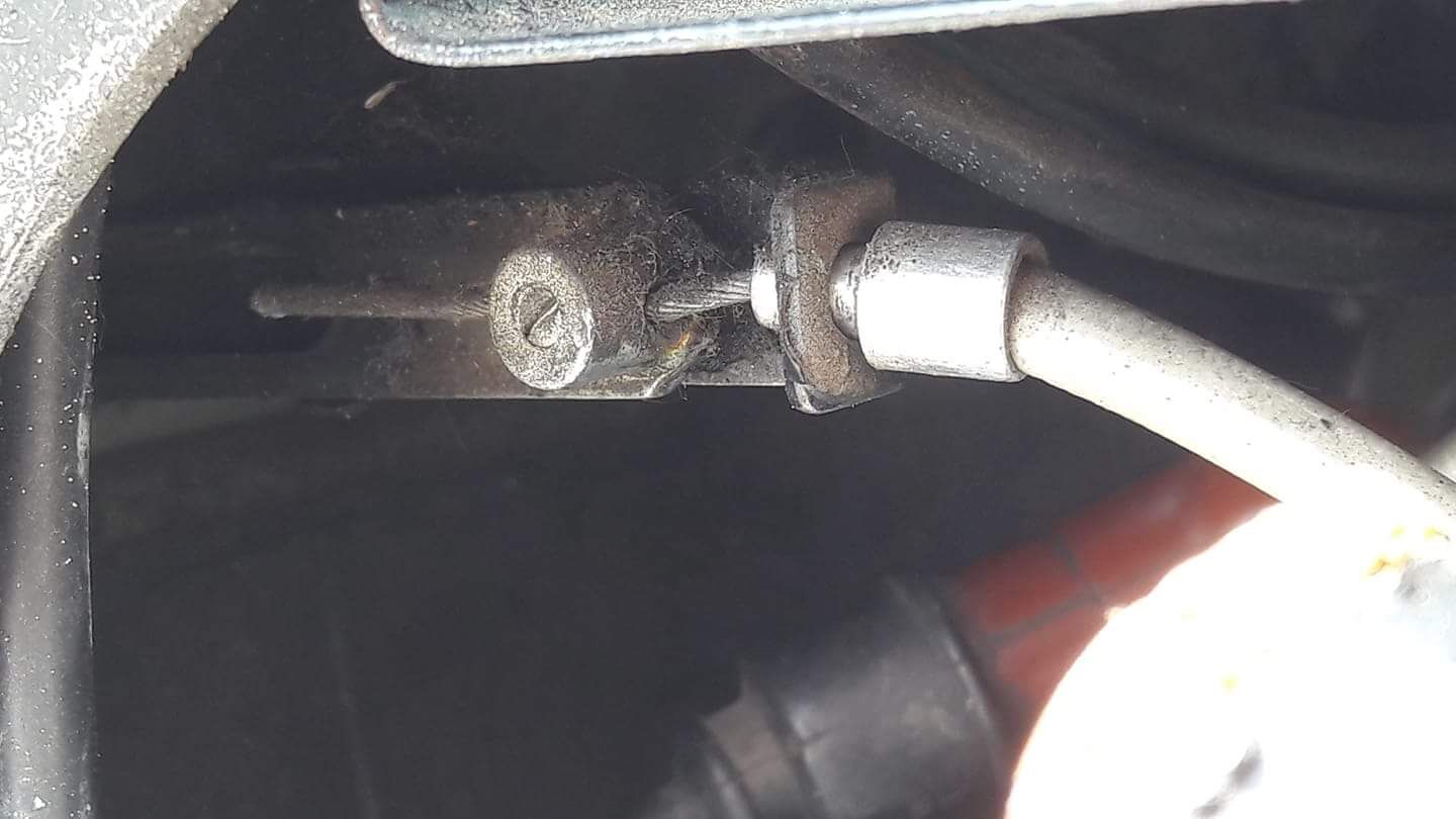

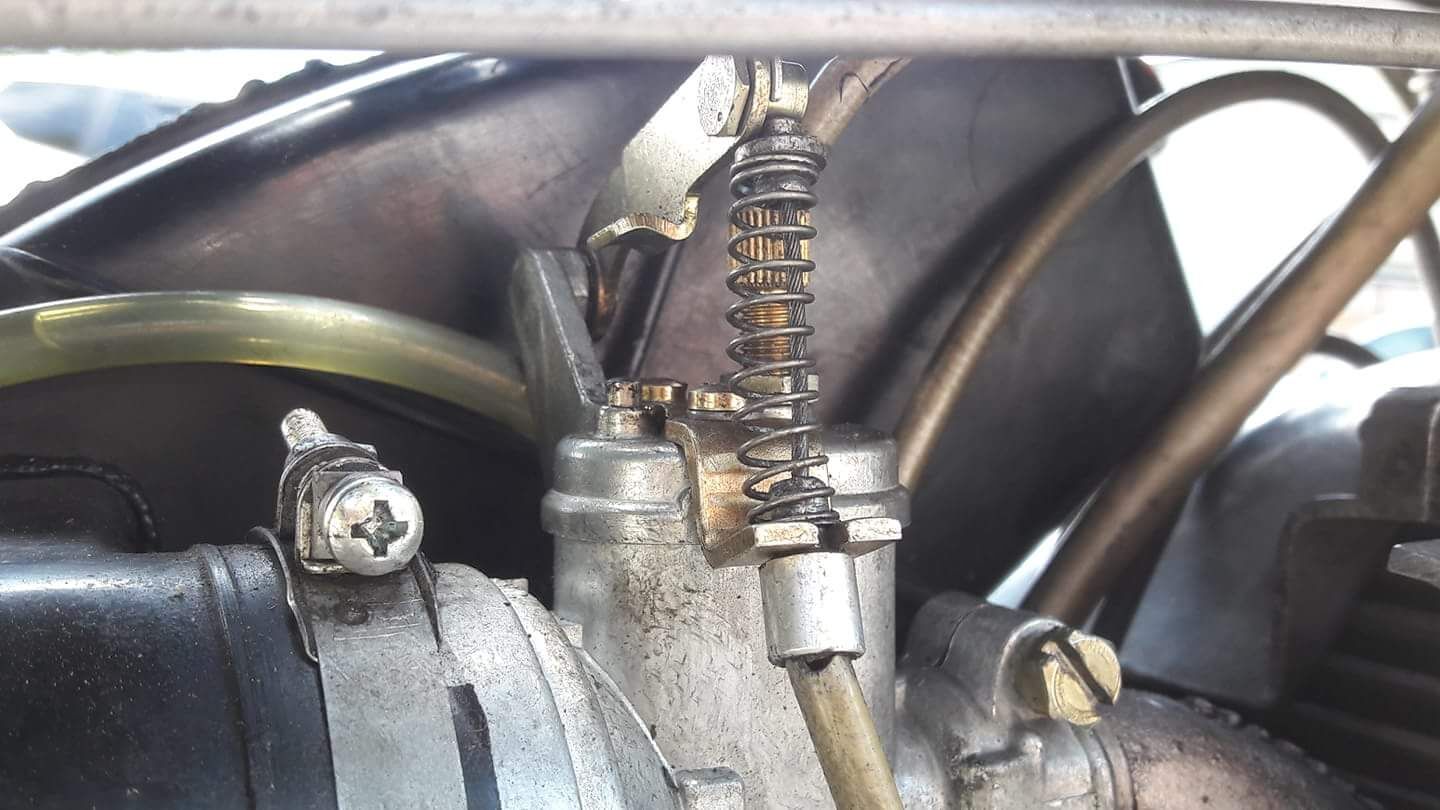

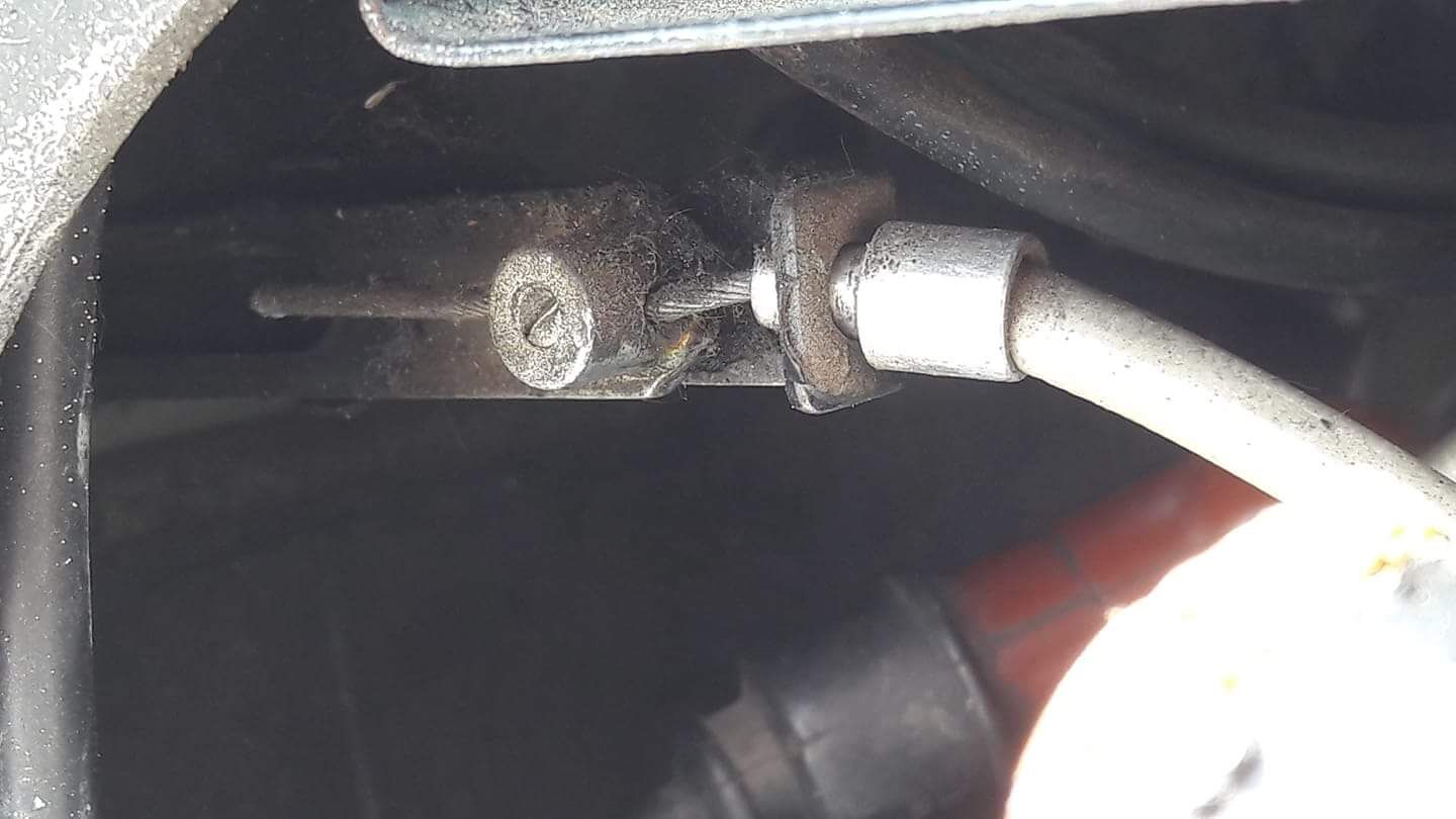

    So wie ich mir das hier Zusammenreime drückt der chokemechanismus einen Stift in den Vergaser ( ich hab das Ding noch nicht auseinander genommen...) Womit das Gemisch fetter wird. Wenn ich dann gasgebe schiebt es sich wieder raus. Nur leider fehlt mir der Mechanismus und ich würde das gerne mal russisch lösen. Bis jetzt läuft sie generell viiiiieeel zu fett, bzw. Verbrennt sie ne Menge Öl.
  • Das ist ein stinknormaler Bing Vergaser. Die Mechanik ist doch fast überall gleich!
    Luft ja oder nein, was ist da kompliziert?
    Und der Hebel Mechanismus ist wie bei der V50 ähnlich.

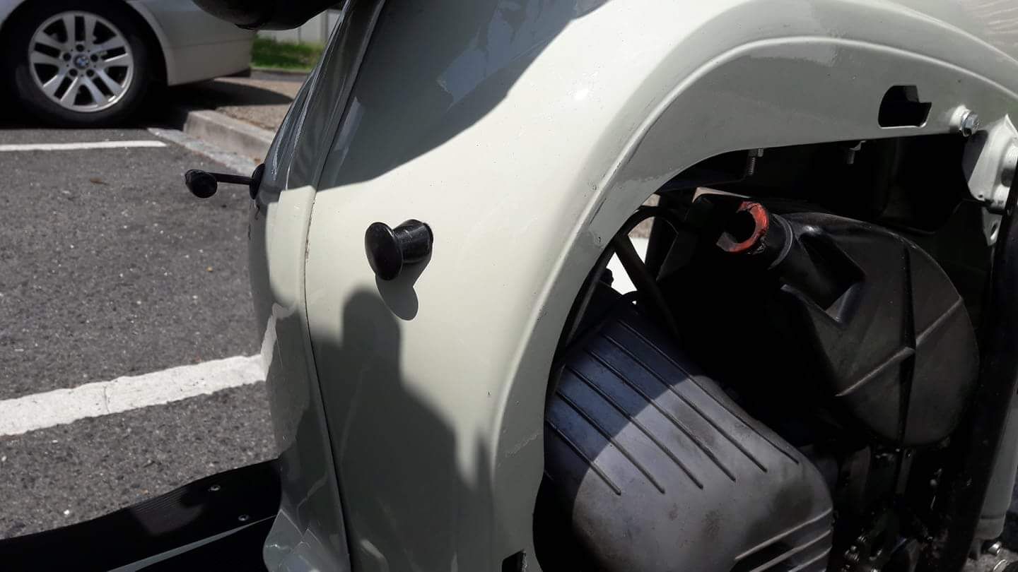

    Der chokemechanismus ist schon ein unterschiedlicher, zumindest die Befestigung und so weiter. Hier läuft das ganze über 3 Befestigungspunkte während der letzte den Stift nach unten drückt. Und die Aufnahme am Vergaserdeckel, an der Karosserie und der Hebel (ähnlich der V50) fehlt komplett
