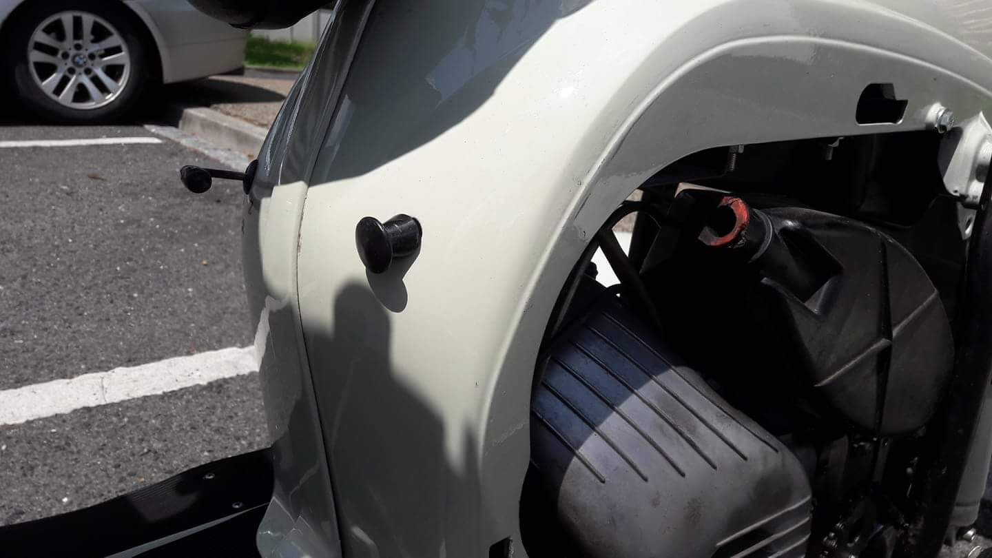

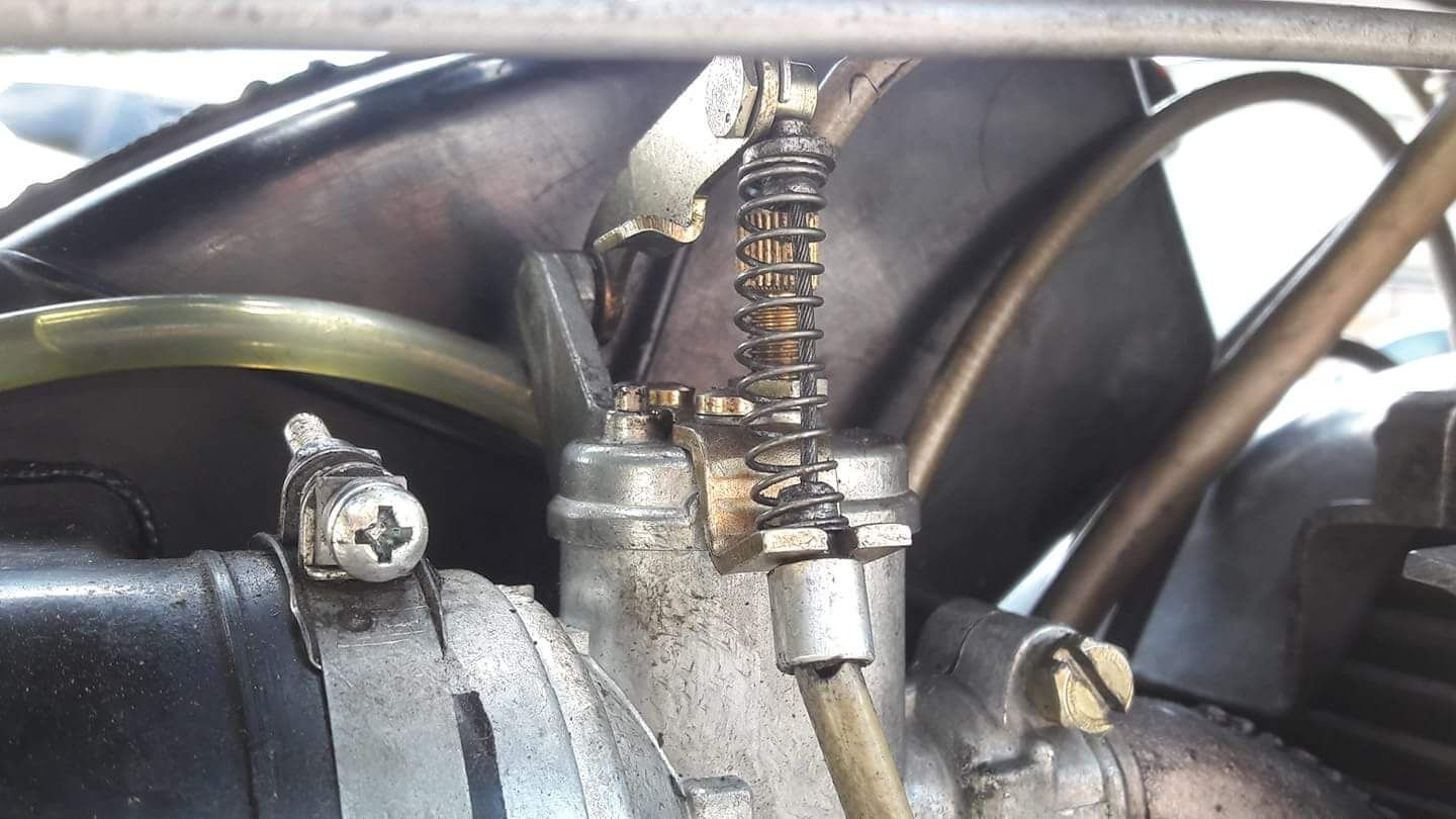

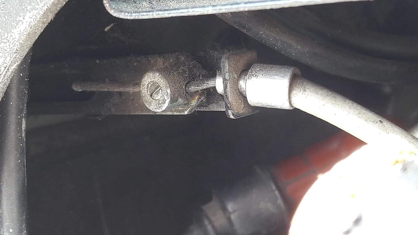

  • m0ritz
    kein Profi
    536
    5,501
    977
    Alzenau i.UFr
    50n special, pk50 xl
    • May 29, 2018 at 21:01
    Hier mal ein paar Bilder wie es aussehen sollte
