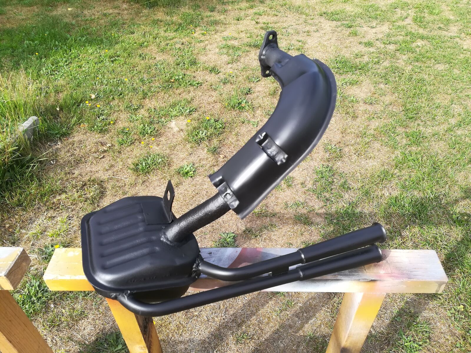

    Hätte da nen gebrauchten!
    Der ist frisch ausgebrannt, dicht und original ähnlich.
    Ob der auf PK passt weiss ich nicht, auf V50 passt der
    Find den ja geil. Bevor du dich jetzt freust, hab nicht vor ihn zu kaufen :*
    Der ist ja witzig, 1 in 2
    Die Wiese braucht Wasser
