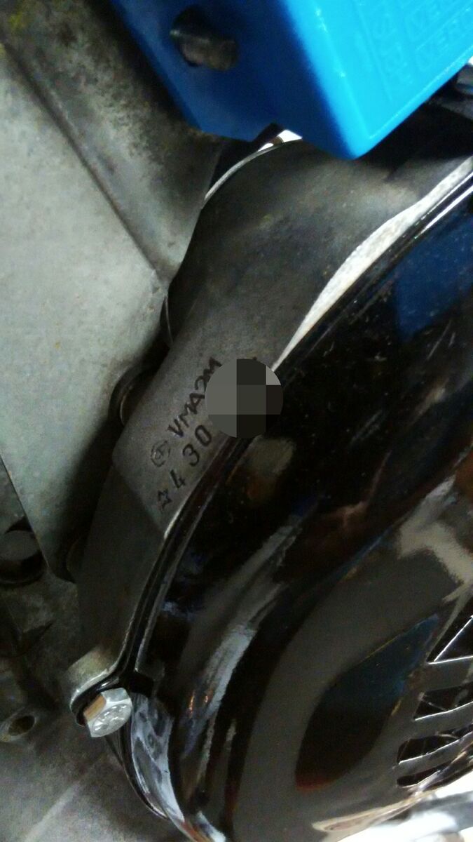

Da der Unterbrecher laut Liste der richtige war, im Motor dann aber nicht passte wollte ich mich versichern was da nun genau für ein Motor verbaut ist.
Ich habe also die Stelle unter der hi. Stoßdämpferaufnahme und links von der Öleinfüllschraube gesäubert und dann davon ein Foto gemacht.
Hmmmm, dann noch ein paar Fotos, und dann habe ich mich hingelegt um genau hinsehen zu können ![]()
In meinem Motorgehäuse ist weder eine Präfix noch eine Motornummer eingeschlagen. Der Platz dafür ist auch noch nicht "frei- oder plangefräst", sondern noch "gußrauh".
Wie kann das sein??
Hat der Motor seine Daten vielleicht noch wo anders eingeschlagen?![]()
Hat da jemand eine Erklärung für mich ???
