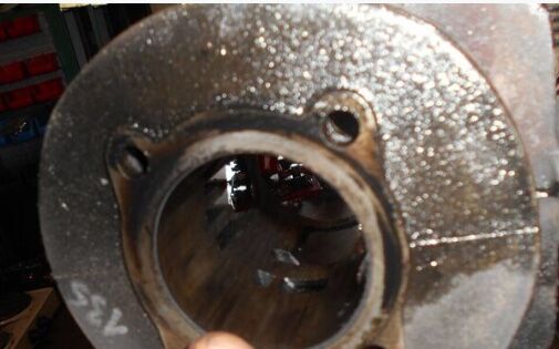

    für heute ist mein Tag gelaufen !!!
    Nachdem vor einigen Tagen 2 Kupplungsfedern den Geist aufgegeben haben (ob es am Besuch des Prüfstand gelegen hat), wurde heute der Motor geöffnet.
    Sieht alles doof aus...
    Bilder sprechen für sich :(

    • July 20, 2018 at 13:38
    Oha, das sieht echt nicht soooo schön aus.
    Ist ja aber rettbar ...

    • July 20, 2018 at 13:39
    Stimmt, wird jetzt alles gemacht. Ärgert mich etwas, da Urlaub und eigentlich sollte es auf Tour gehen.

    • July 20, 2018 at 13:41
    Heute Teile bestellen, morgen nachmittag einbauen, Probefahrt, übermorgen kanns losgehen.
    Bis dahin die Frau mit einem leckeren Eisbecher beruhigen.

    Aber jetzt mal ne doofe Frage... (augenreib'):
    Die Kupplung sieht auf den Bildern doch noch heile aus... wo kommen denn dann die Drahtbrocken im Getriebe her...und warum zeigt das letzte Bild solche Teile im Kurbelgehäuse...da können die doch gar nicht hingelangen...dazu muß die Kupplung fetzen und aufgehen...oder hab ich jetzt schon Hallus?
    ... mal von dem mehrfach geklemmten wüst aussehenden Kolben abgesehen...
    Schöne Bescherung...mein Beileid...

    • July 20, 2018 at 21:11
    Die gefetzte Kupplungen ist schon in der Tonne, da hat es alles zerrissen.
    Die auf dem Bild ist eine Alte (habe ja hier noch bisschen rumliegen)
    Bleibt aber auch nicht drin.
