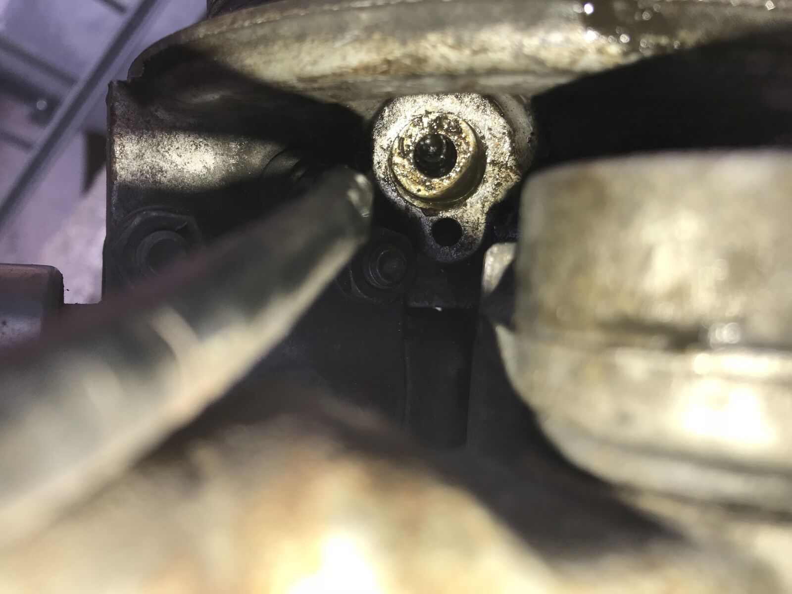

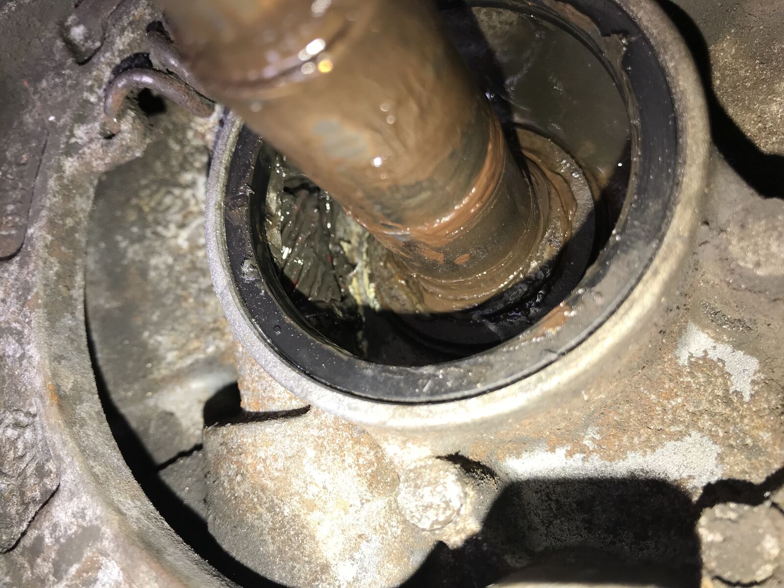

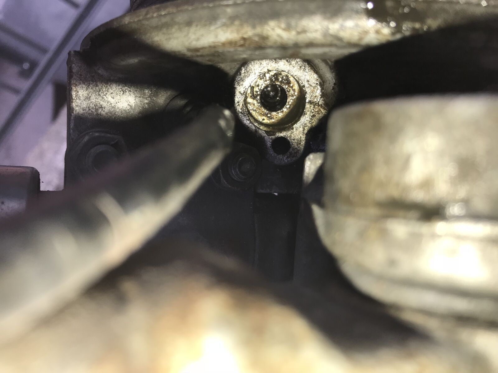

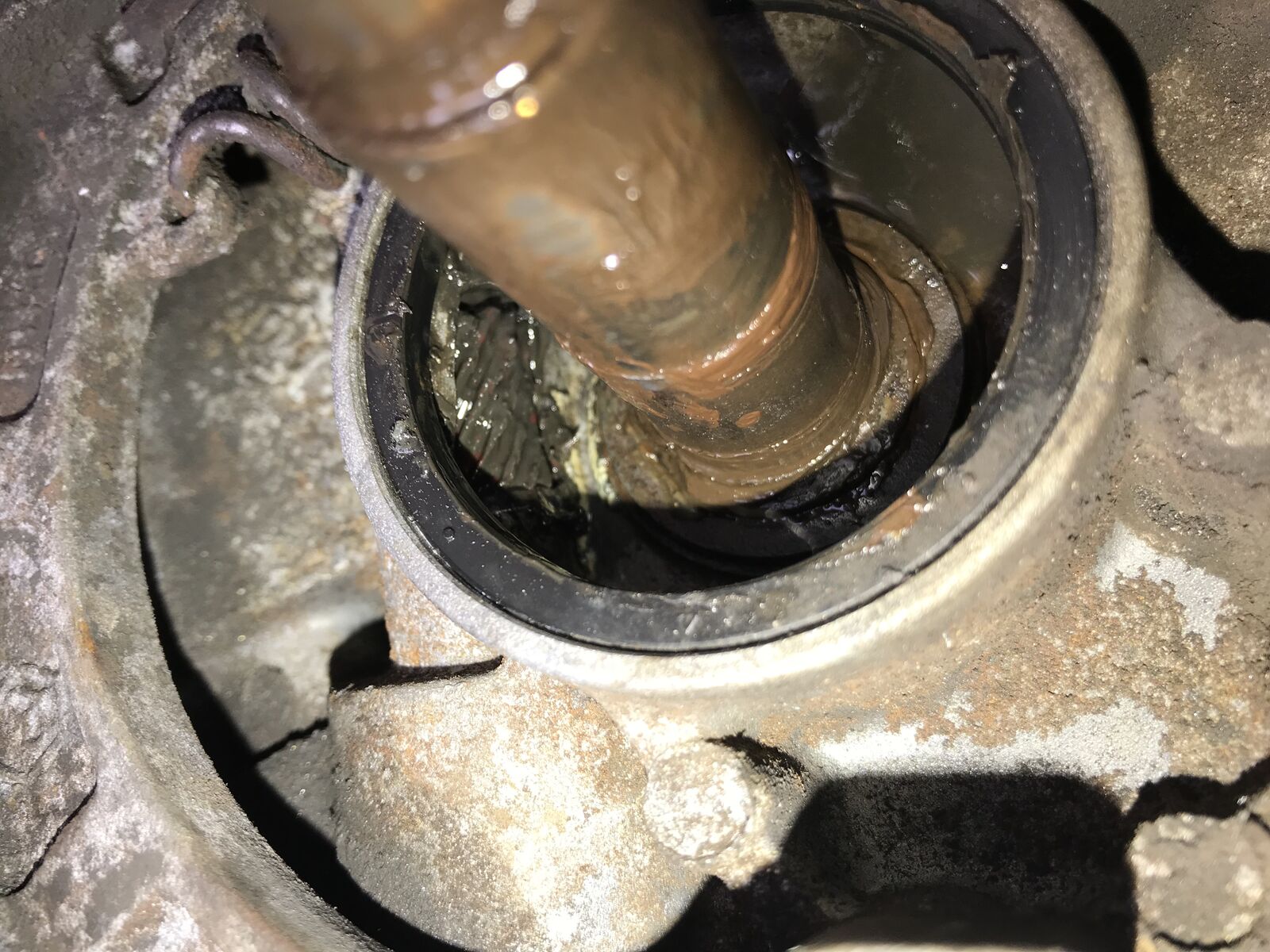

    Also irgendwie bin ich zu blöd.
    Noch mal
    Alles abmontiert, kriege die Schnecke nicht nach links rausgedrückt.
    Auch diesen Ring auf dem Foto , er bewegt sich nicht. ?
      • 145.21 kB
      • 200
      • 310.22 kB
      • 215

    Nach einer weiteren Stunde habe ich es geschafft, aber wohl nicht auf die „korrekte“ Art
    Ich habe die Welle etwas weiter ab isoliert, damit ich mit einer Zange die innenwelle fassen rann und feste in die Schnecke schieben kann außerdem habe ich die Spitze 1mal mt Isolierband umwickelt Damit die Spitze dicker wird und besser packt.
    Nun geht es ?
