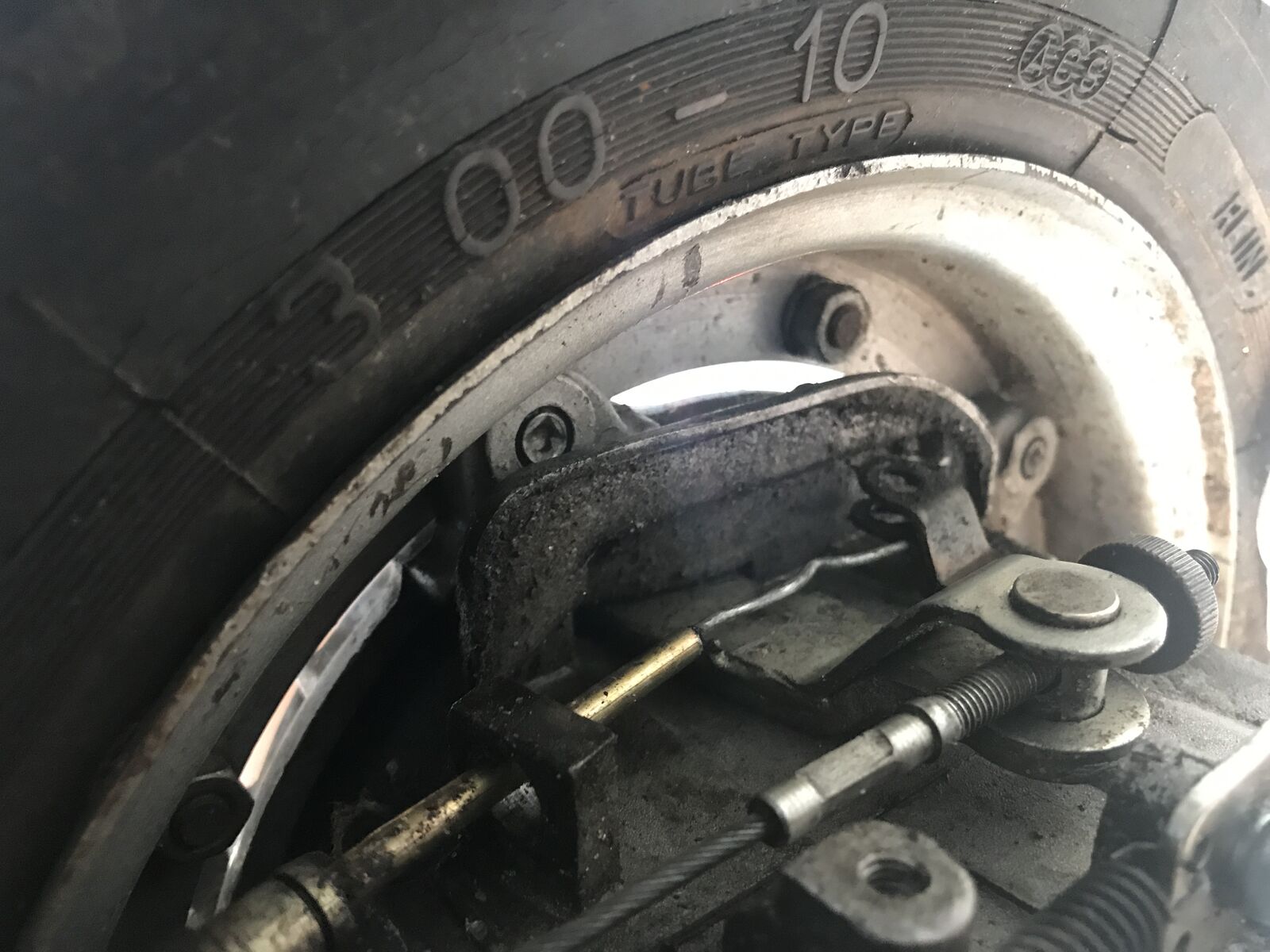

Leider passiert aber rein gar nichts, wenn ich vom Leerlauf in den Fahrmodus switche. Das Hinterrad dreht sich nicht, Wenn ich den Schalthebel ziehe. Es ist nicht mal ein „zucken“ zu merken. Gar nichts. Der Bautenzug bewegt sich aber unten am Motor.
Meine Fragen:
Habt ihr einen Hinweis woran das liegen könnte? Wie bekomme ich die Kraft aufs Rad? Kupplungsthema oder Getriebethema?
